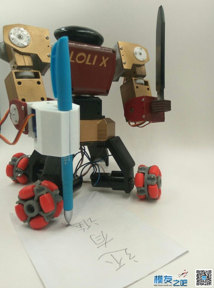

眼尖的朋友应该一眼就看出了,这款机器人是仿制的ganker

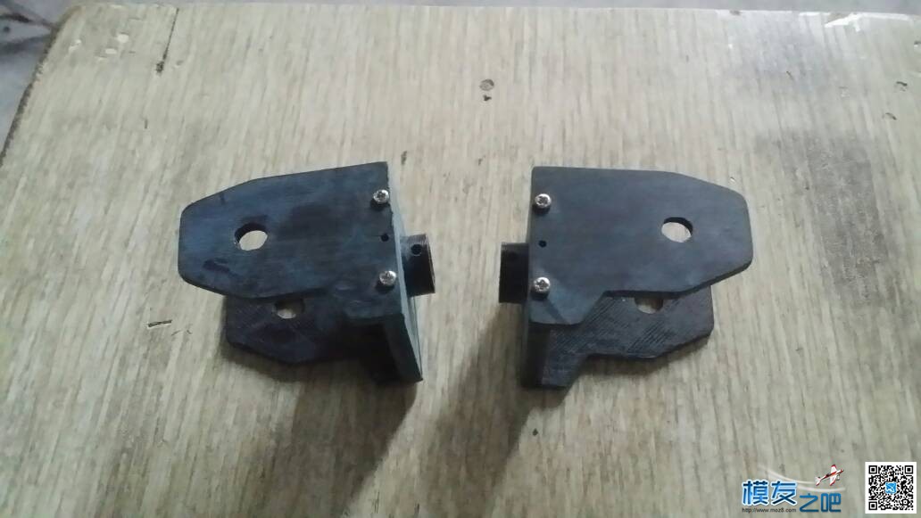

打印版:
    如果你有打印机,可以自行打印零件组合。为了让更多的人能玩上机器人,群友橙子兄无偿开源本图纸,请勿商业
【我爱萝丽爱萝丽】再开新坑 机器人 体感机甲 舵机,电机,遥控器,3D打印,机器人 作者:我爱萝丽爱萝丽 9607 LOLI X 【机器人图纸1】.rar (1.33 MB, 下载次数: 55)
【我爱萝丽爱萝丽】再开新坑 机器人 体感机甲 舵机,电机,遥控器,3D打印,机器人 作者:我爱萝丽爱萝丽 9327 LOLI X 【机器人图纸2】.rar (1.19 MB, 下载次数: 39)

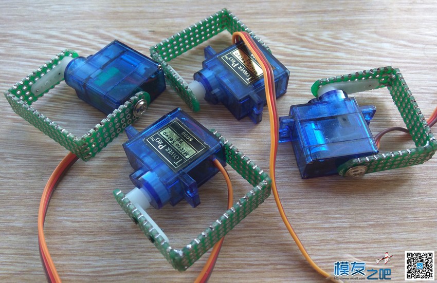

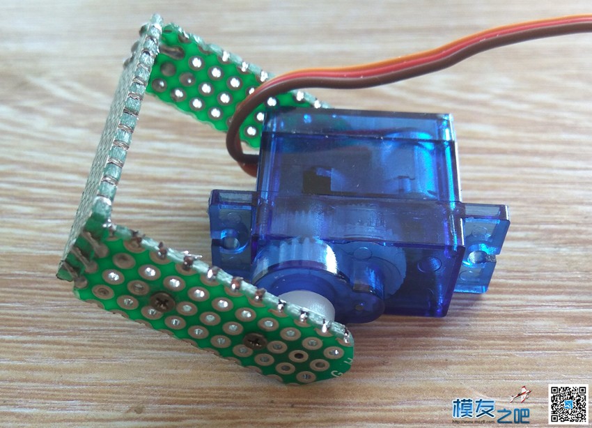

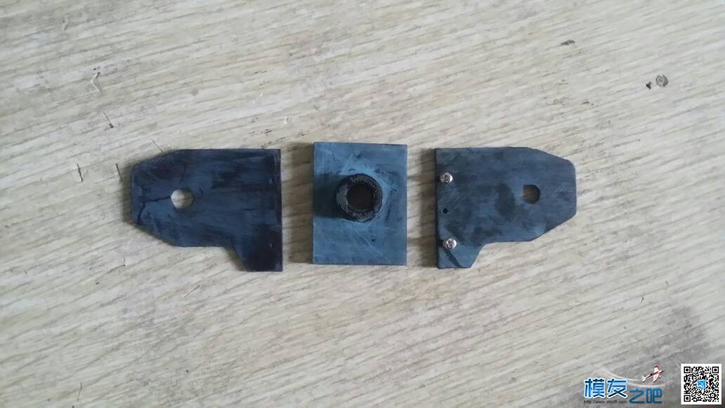

改进型关节——单轴舵机改装成双出轴舵机:
【我爱萝丽爱萝丽】再开新坑 机器人 体感机甲 舵机,电机,遥控器,3D打印,机器人 作者:我爱萝丽爱萝丽 3746
仅需一番改装,就能让6块钱的舵机变成60块钱舵机的效果:
1、备齐元件
【我爱萝丽爱萝丽】再开新坑 机器人 体感机甲 舵机,电机,遥控器,3D打印,机器人 作者:我爱萝丽爱萝丽 8891
2、舵机后盖对应转轴处开直径2.6mm的孔
【我爱萝丽爱萝丽】再开新坑 机器人 体感机甲 舵机,电机,遥控器,3D打印,机器人 作者:我爱萝丽爱萝丽 1944
3、组装虚轴
【我爱萝丽爱萝丽】再开新坑 机器人 体感机甲 舵机,电机,遥控器,3D打印,机器人 作者:我爱萝丽爱萝丽 6993
4、调节松紧合适
【我爱萝丽爱萝丽】再开新坑 机器人 体感机甲 舵机,电机,遥控器,3D打印,机器人 作者:我爱萝丽爱萝丽 3236
5、用两颗1mm螺丝拧紧摇臂,洞洞板连接处堆锡焊接牢固,完成。
【我爱萝丽爱萝丽】再开新坑 机器人 体感机甲 舵机,电机,遥控器,3D打印,机器人 作者:我爱萝丽爱萝丽 1116

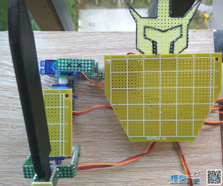

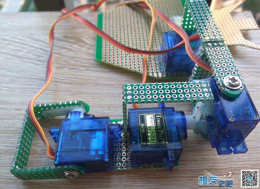

机器人手臂组装:
1、复制、粘贴,一个舵机变成4个舵机
【我爱萝丽爱萝丽】再开新坑 机器人 体感机甲 舵机,电机,遥控器,3D打印,机器人 作者:我爱萝丽爱萝丽 5955

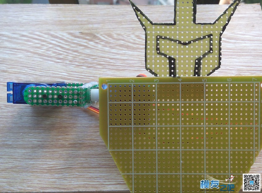

2、洞洞板切出上半身外形,安装肩部关节
【我爱萝丽爱萝丽】再开新坑 机器人 体感机甲 舵机,电机,遥控器,3D打印,机器人 作者:我爱萝丽爱萝丽 8752
【我爱萝丽爱萝丽】再开新坑 机器人 体感机甲 舵机,电机,遥控器,3D打印,机器人 作者:我爱萝丽爱萝丽 2297
3、组装大臂和小臂
【我爱萝丽爱萝丽】再开新坑 机器人 体感机甲 舵机,电机,遥控器,3D打印,机器人 作者:我爱萝丽爱萝丽 9626
4、完成作品“杨过机器人”
【我爱萝丽爱萝丽】再开新坑 机器人 体感机甲 舵机,电机,遥控器,3D打印,机器人 作者:我爱萝丽爱萝丽 4295
