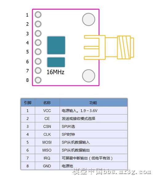

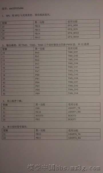

昨天晚上没找到引脚说明的文件,就用手机拍的一张,好像看不清楚,现重新上传引脚说明文件,供大家参阅
选型:stm32f103c8t6
1、 SPI:用SPI2与无线发射、接收模块通讯。
  管脚
  第一功能
  使用功能
  25
  PB12
  SPI2_NSS
  26
  PB13
  SPI2_SCK
  27
  PB14
  SPI2_MISO
  28
  PB15
  SPI2_MOSI
2、 输出通道:用TIM2、TIM3、TIM4三个定时器发出四路PWM波,共12通道
  管脚
  第一功能
  使用功能
  10
  PA0
  TIM2_CH1
  11
  PA1
  TIM2_CH2
  12
  PA2
  TIM2_CH3
  13
  PA3
  TIM2_CH4
  16
  PA6
  TIM3_CH1
  17
  PA7
  TIM3_CH2
  18
  PB0
  TIM3_CH3
  19
  PB1
  TIM3_CH4
  42
  PB6
  TIM4_CH1
  43
  PB7
  TIM4_CH2
  45
  PB8
  TIM4_CH3
  46
  PB9
  TIM4_CH4
3、 串口程序下载:
  管脚
  第一功能
  使用功能
  30
  PA9
  USART1_TX
  31
  PA10
  USART1_RX
  44
  BOOT0
  BOOT0
  20
  PB2
  BOOT1
4、 串口实时信号通讯:
  管脚
  第一功能
  使用功能
  21
  PB10
  USART3_TX
  22
  PB11
  USART3_RX

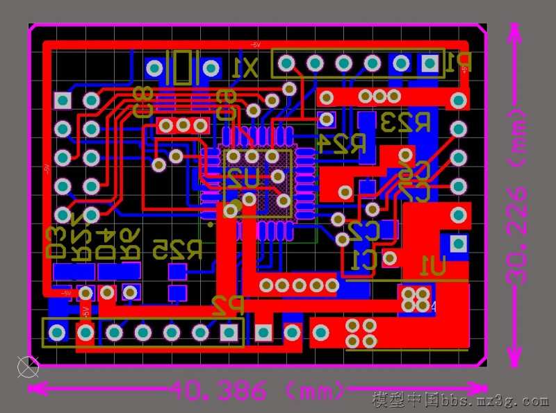

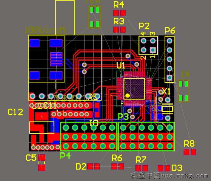

 楼主| 发表于 2013-12-9 10:36:35 | 显示全部楼层

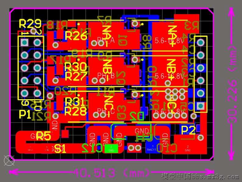

今天晚上奋战了4个小时,发射接收机的PCB完成了70%.
明后两天有时间的时候,画完再优化一下,就基本上完成了.
不过我还准备把纯NMOS的电调再画出来,这样同时送打样可以省一些费用.准备画两个纯NMOS的电调,一个是30A的,一个是150A的.
完成70%的PCB给大家汇报一下:
低成本自制航模电子设备系列之三:和我一起用STM32做12通... 航模,电调,遥控器,接收机,陀螺仪 作者:冷血动物 6288

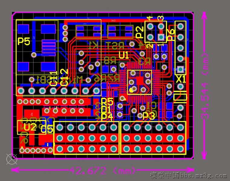

 楼主| 发表于 2013-12-9 10:38:24 | 显示全部楼层
12通道发射接收的PCB,为了节省打样费用,一并把纯NMOS电调的PCB设计出来了。
12通道发射接收PCB
低成本自制航模电子设备系列之三:和我一起用STM32做12通... 航模,电调,遥控器,接收机,陀螺仪 作者:冷血动物 6401 2012-7-15 14:55:00 上传
下载附件 (72.33 KB)
电调控制板
低成本自制航模电子设备系列之三:和我一起用STM32做12通... 航模,电调,遥控器,接收机,陀螺仪 作者:冷血动物 3383 2012-7-15 14:55:14 上传
下载附件 (64.47 KB)
电调功率板
低成本自制航模电子设备系列之三:和我一起用STM32做12通... 航模,电调,遥控器,接收机,陀螺仪 作者:冷血动物 8046 2012-7-15 14:55:27 上传
下载附件 (70 KB)
电调上次的板子大家说大了,这次我去掉了开关电源,没有很厚的元件了,就设计了两块双面板,这下板子大小应该可以满足大家的要求了。做出来的板子不到4*3cm。
本想还把150A的PCB一并设计出来,但这两天实在太累了,不想弄了。一块板子从设计到电路图到PCB要花8-10个小时,画了三块板子(功率板、控制板、12通道发射接收,前天晚上说睡觉了,结果还干到3点,昨天晚上干到4点。)
等我休息两天,缓过劲来之后再检查一下电路有没有问题,就送打样去了。

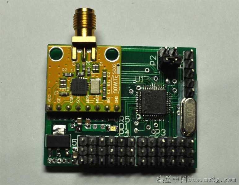

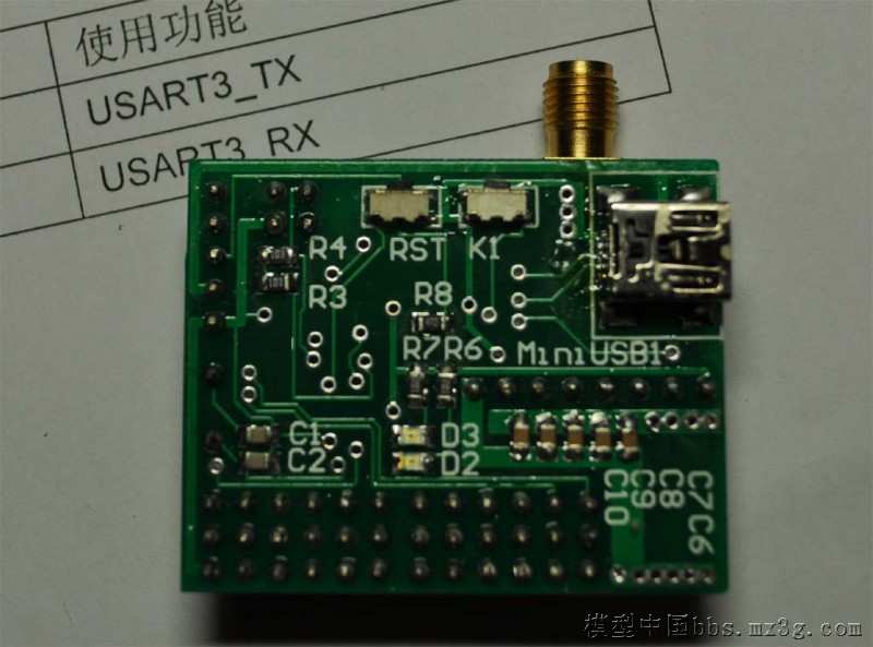

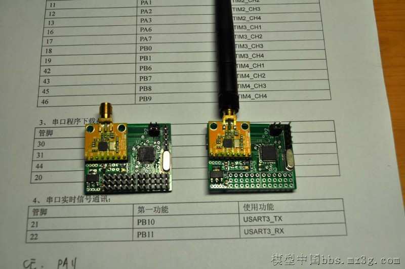

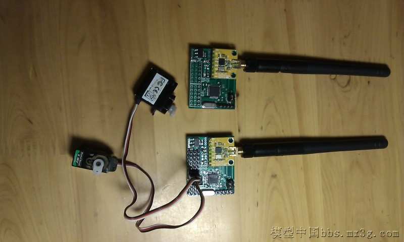

奋战了两个晚上加一个上午的时间,终于把发射机和接收机焊接好了,2401的发射和接收功能已经调通了,已经证明硬件设计没有问题,下一步该开始开发软件了。
不过这两天晚上也搞得比较晚,老大已经非常不高兴了,扬言要将我的所有硬件全部扔了,真是害怕啊,下一步的程序开发可能要悠着点了,可不能惹恼了老大,那可就没好日子过了。不过说实话,坐得太久了,臂膀真的很疼,下午游泳去,好好运动一下。
先把焊好的东东向大家作个汇报。
低成本自制航模电子设备系列之三:和我一起用STM32做12通... 航模,电调,遥控器,接收机,陀螺仪 作者:冷血动物 9434 2012-8-11 12:10:39 上传
下载附件 (41.64 KB)
发射和接收机,有天线的是发射机,没有焊12个通道的插针,没有天线的是接收机,在拉距离的时候还得搞个天线。 低成本自制航模电子设备系列之三:和我一起用STM32做12通... 航模,电调,遥控器,接收机,陀螺仪 作者:冷血动物 3330 2012-8-11 12:10:47 上传
下载附件 (43.48 KB)
正面大图
低成本自制航模电子设备系列之三:和我一起用STM32做12通... 航模,电调,遥控器,接收机,陀螺仪 作者:冷血动物 7450 2012-8-11 12:10:53 上传
下载附件 (39.23 KB)
背面大图

一连忙了几天,今天晚上好不容易有点时间,又继续做了一点,快做完了。
硬件已经完全验证无问题,12个通道已经全部收发正常了。
由于没有新的PPM板,已经安在遥控器上的PPM板实在不想在去拆了,所以暂时没有PPM信号来测,为了测试,就在发射端程序里不断改变1通道的值,从而驱动接收端的舵机不断运动,测试视频如下。
VIDEO0013.rar (1.21 MB, 下载次数: 2794) 2012-8-25 00:21:27 上传下载次数: 2794
低成本自制航模电子设备系列之三:和我一起用STM32做12通... 航模,电调,遥控器,接收机,陀螺仪 作者:冷血动物 3411 VIDEO0013.rar (1.21 MB, 下载次数: 70)
左边的是发射机,右边的是接收机。
下一步可能还需要花上两个晚上来完善,加上什么自动跳频啊,失控保护啊什么的,现在我就在想上哪儿去搞块PPM板来测试,而且还要搞另外的遥控器外壳来装,还差一根SMA头的延长线。
在此感谢cdelphifans为大家服务,如果元件清单整理好,请在购买前发上来,我为大家再核查一次。另外,友情提醒大家,这个板子每个人至少需要2块,发射和接收各用1块。

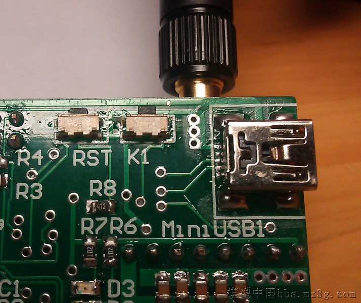

我已经仔细核查了元件清单,除了个别元件数量好像多了一两只外,没有其它问题,另外这只是单只模块的清单,最小系统须一收一发两块,还有发射接收模块没有列出来。
所有阻容和LED,除10uf电容是1206的外,其余都是0805的,其实10uf的,0805也能用。插针是2.54的。现在只有开关不知道是什么型号的,我是在旧mp3上拆下来的,很小,上个图给大家看看。
低成本自制航模电子设备系列之三:和我一起用STM32做12通... 航模,电调,遥控器,接收机,陀螺仪 作者:冷血动物 504

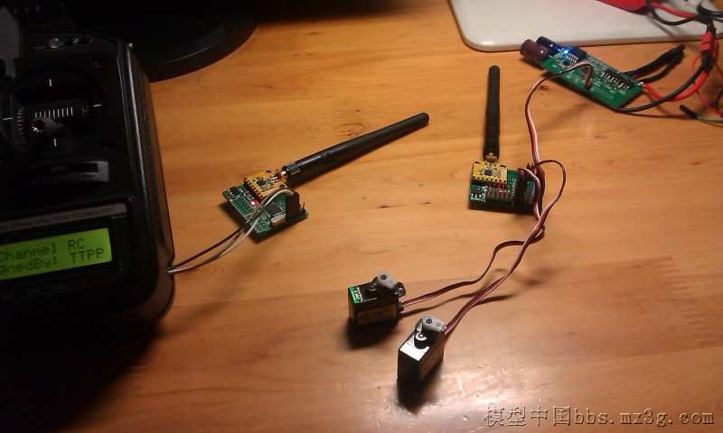

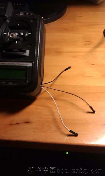

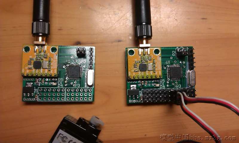

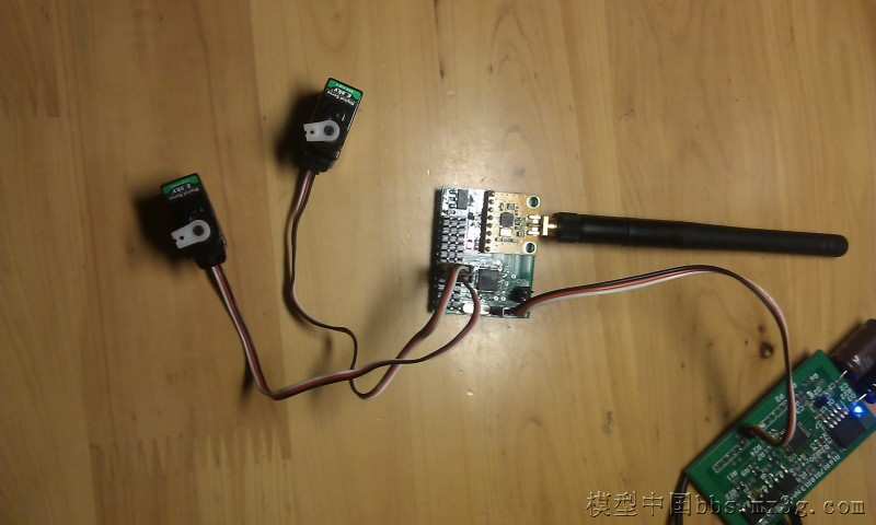

前面好像有哪位朋友说图片和视频太少了,不够意思。今天来个猛料,多发几张,顺便向大家汇报,发射接收机已经完全可以正常使用了。
整体图,左边是遥控器,PPM信号和电源是通过跳线引出来的,实在不想再拆了。接遥控器的是发射端,右边是接收端,接了两个舵机,右侧上面是为接收机供电的电调。
低成本自制航模电子设备系列之三:和我一起用STM32做12通... 航模,电调,遥控器,接收机,陀螺仪 作者:冷血动物 258 2012-8-29 20:58:58 上传
下载附件 (28.33 KB)
发射机
低成本自制航模电子设备系列之三:和我一起用STM32做12通... 航模,电调,遥控器,接收机,陀螺仪 作者:冷血动物 9306 2012-8-29 20:59:20 上传
下载附件 (24.75 KB)
接了两个舵机的接收机,编程的时候没注意,1通道从右边的6个插针开始了,从左至右通道是7-12,1-6
低成本自制航模电子设备系列之三:和我一起用STM32做12通... 航模,电调,遥控器,接收机,陀螺仪 作者:冷血动物 8183 2012-8-29 20:59:55 上传
下载附件 (25.44 KB)
放在一起的发射接收模块(即一套),其实是一模一样的,通过刷不同的软件可以互换。
低成本自制航模电子设备系列之三:和我一起用STM32做12通... 航模,电调,遥控器,接收机,陀螺仪 作者:冷血动物 3309 2012-8-29 21:00:22 上传
下载附件 (27.48 KB)
发射接收模块近距离图
低成本自制航模电子设备系列之三:和我一起用STM32做12通... 航模,电调,遥控器,接收机,陀螺仪 作者:冷血动物 3076 2012-8-29 21:00:44 上传
下载附件 (38.66 KB)
遥控器引的三根线。
低成本自制航模电子设备系列之三:和我一起用STM32做12通... 航模,电调,遥控器,接收机,陀螺仪 作者:冷血动物 8703 2012-8-29 21:01:02 上传
下载附件 (14.62 KB)
下面是视频,先是PPM信号检测的视频。显示屏前三项是前三个通道的值,第四个是当前PPM信号包括的通道数。
