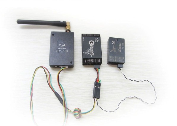

1、Panda2 与 Hornet-OSD 的连接说明
        Panda2的OSD端口不再使用,Hornet-OSD必须连接到Panda2的UART端口。(需要使用Y线,把数传电台和Hornet-OSD一起连接到Panda2的UART端口)
实物连接图:

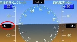

6、关于地面站软件速度表显示说明
        注意:正常接入空速计时,速度表(右图所示)中显示的速度为空速,如果未使用空速,显示则为GPS的速度。
