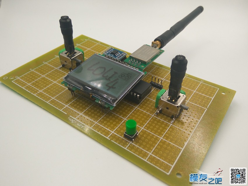

比三代更简单,DIY成功率提高一倍:
1、简化供电线路,1S锂电池方案,元件更少;
2、新型单片机,不需要焊接晶振;
3、单片机电压就是电池电压,无需电压检测电阻;
4、按键最低可减少至一个,没有复杂的按键电路;
5、提供最简版制作方法;
6、专用升级软件,避免很多人下载时不会设置;
7、专用升级模式,避免很多人下载固件总是失败。

 楼主| 发表于 2017-12-31 23:38:31 | 显示全部楼层
开局一个单片机,各种功能全靠编,一刀999级……咳咳
何谓 胎教版?
就是电路还未确定,仅供内测,非正式版本。
一个不懂技术的人竟然做出了一个遥控器,只因为他做了这样的事!……咳咳
资深粉可以采购
STC8A8K64S4A12 DIP40 单片机
W25x40 Flash (或W25Q64等 W25开头的都可以)
提前上车,其余元件和三代一样。

 楼主| 发表于 2018-1-11 02:45:25 | 显示全部楼层
【我爱萝丽爱萝丽】四代控 胎教版 航模,电池,遥控器,开源,机器人 作者:我爱萝丽爱萝丽 7609
注意:
1、液晶屏要改为3.3
2、1S电池不能用1117,5V供电可以用1117
回复 支持 3 反对 0

 楼主| 发表于 2018-1-11 02:42:40 | 显示全部楼层
简版电路图:
【我爱萝丽爱萝丽】四代控 胎教版 航模,电池,遥控器,开源,机器人 作者:我爱萝丽爱萝丽 3195
注意事项:
1、12864液晶屏需改为3.3V;
2、1S电池供电时不能使用AMS1117 3.3,5V供电可以用1117;
回复 支持 2 反对 0
