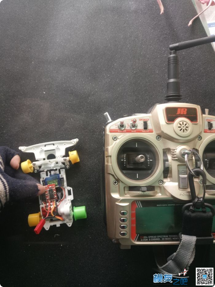

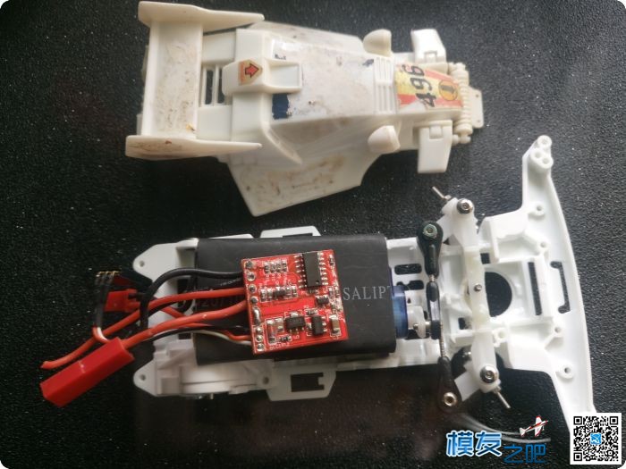

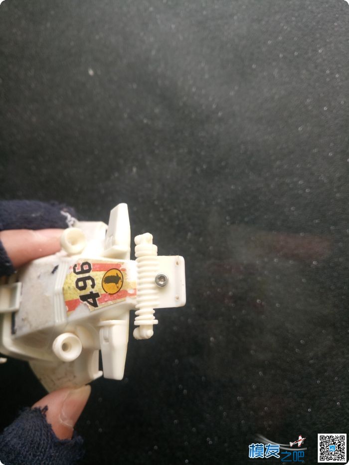

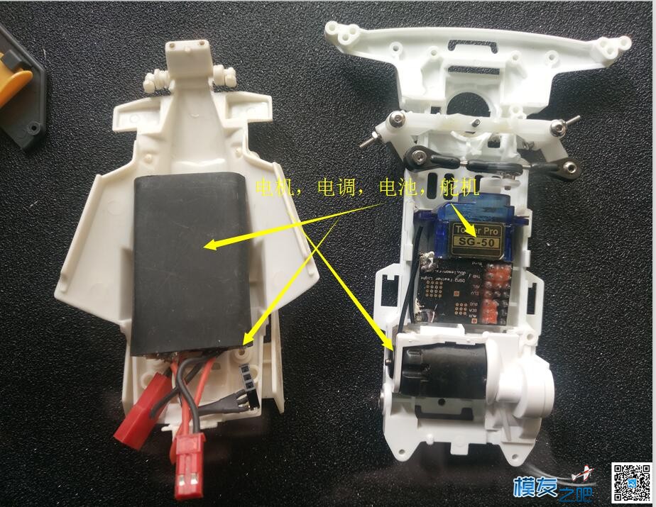

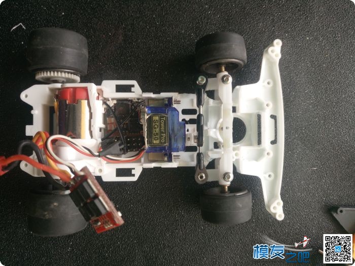

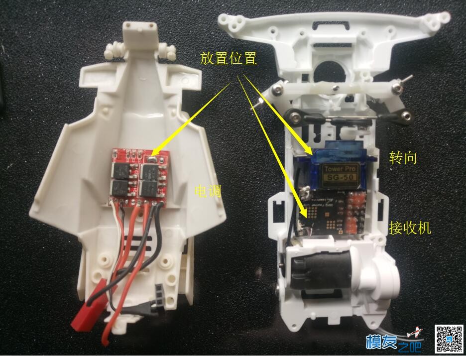

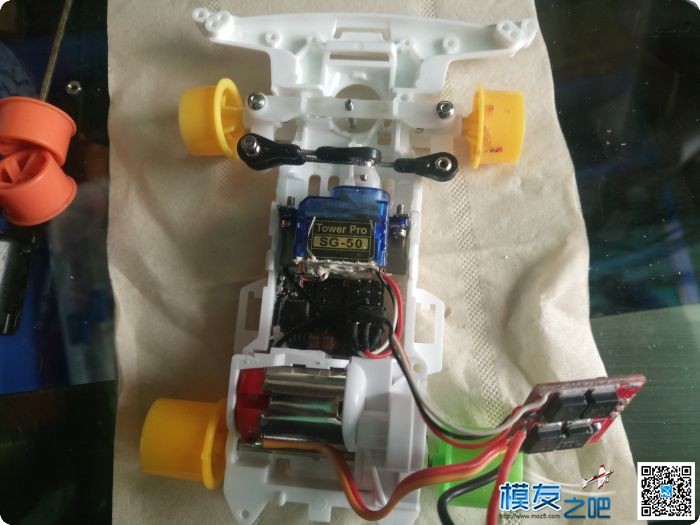

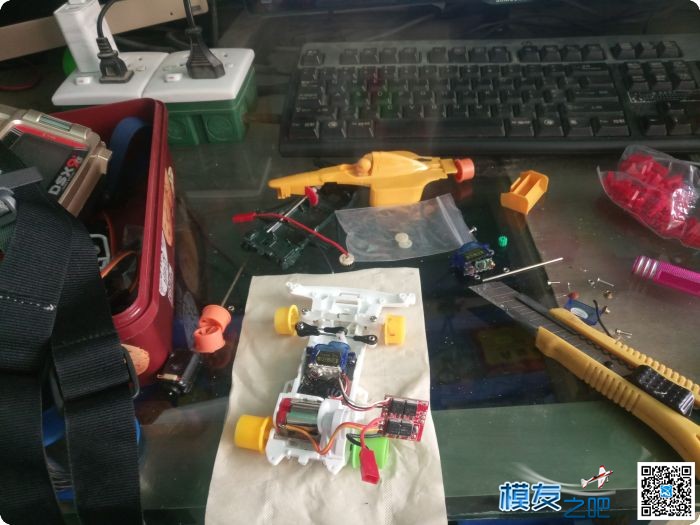

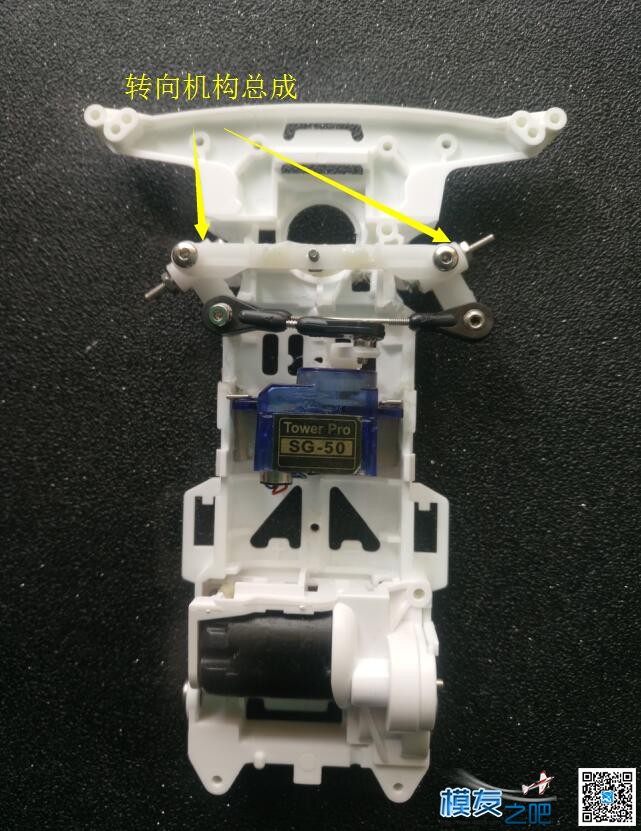

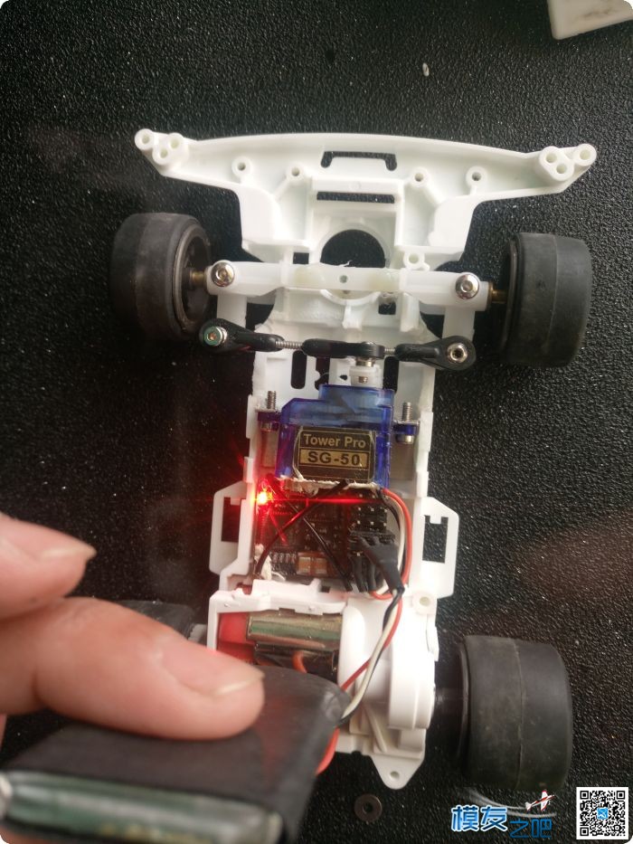

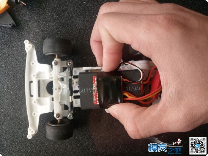

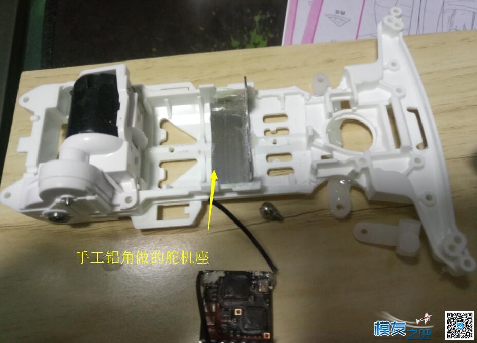

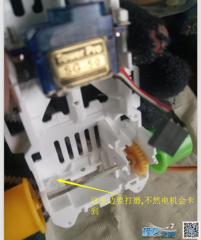

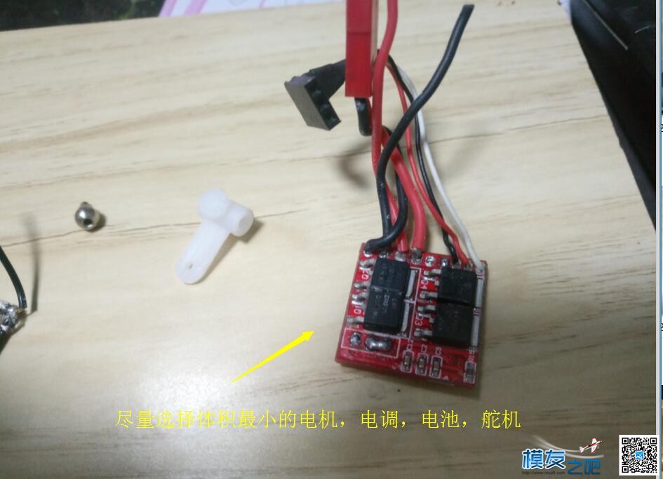

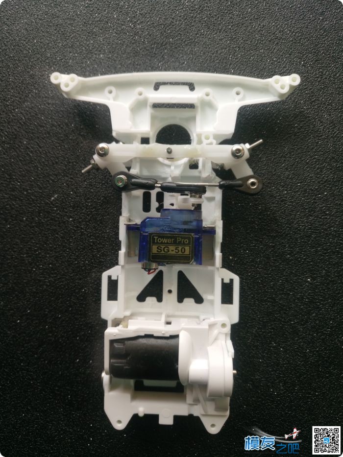

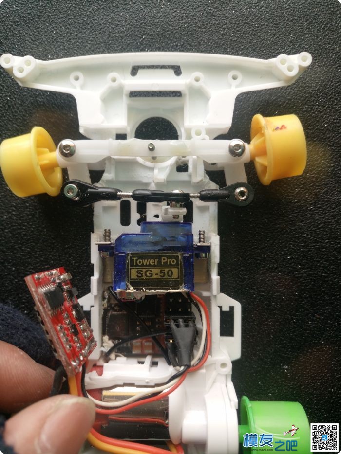

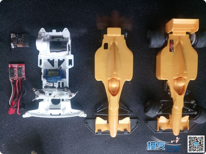

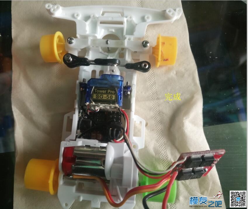

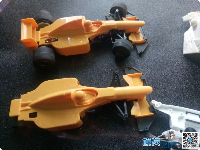

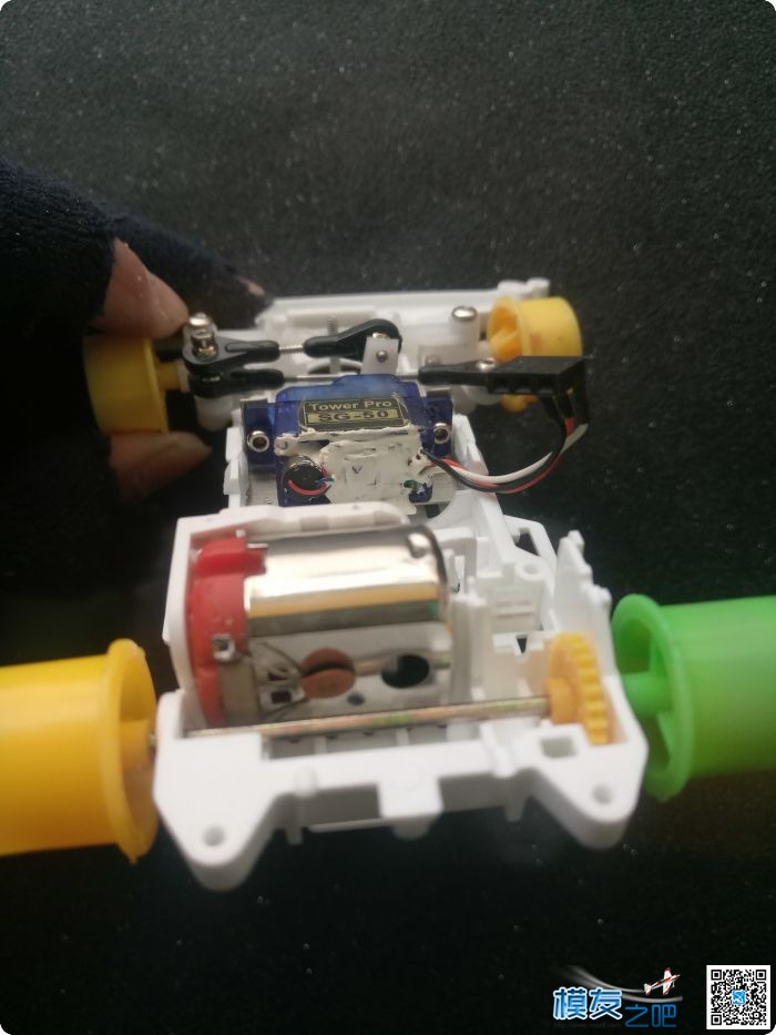

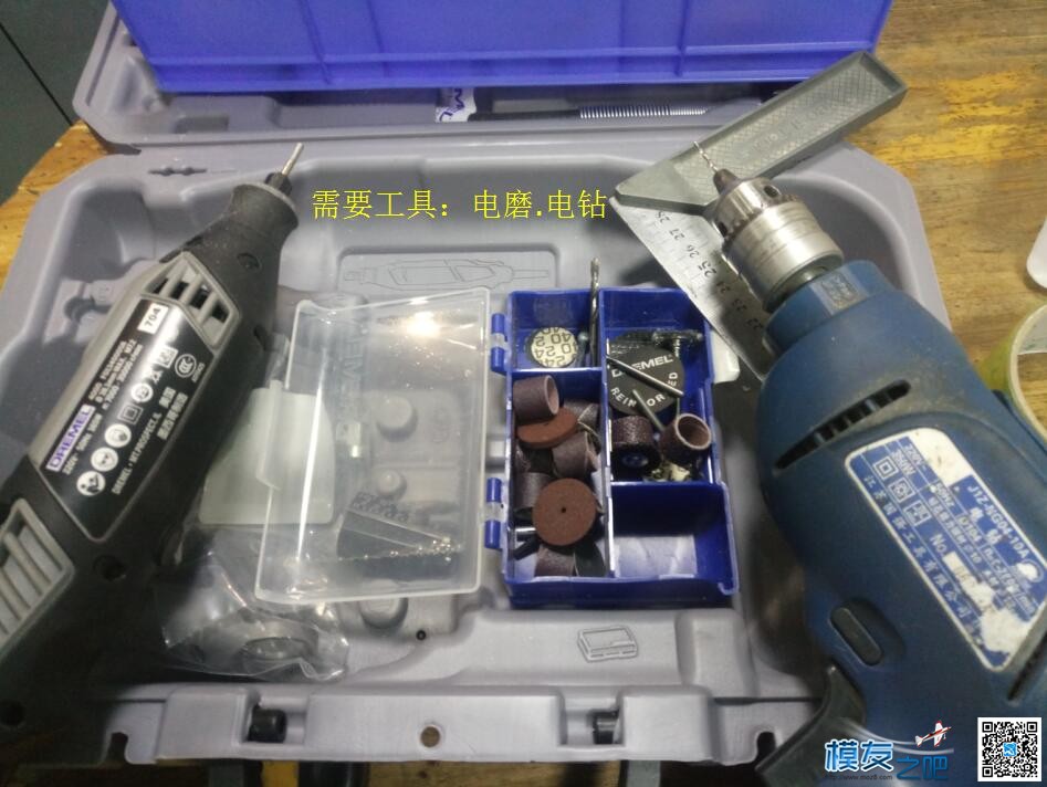

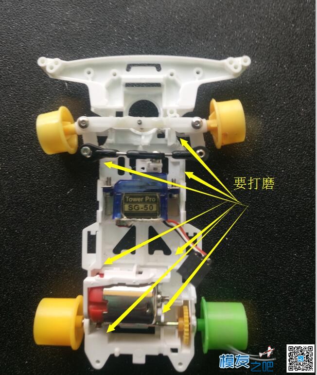

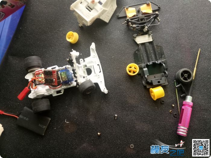

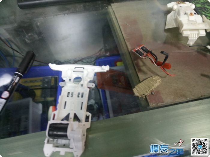

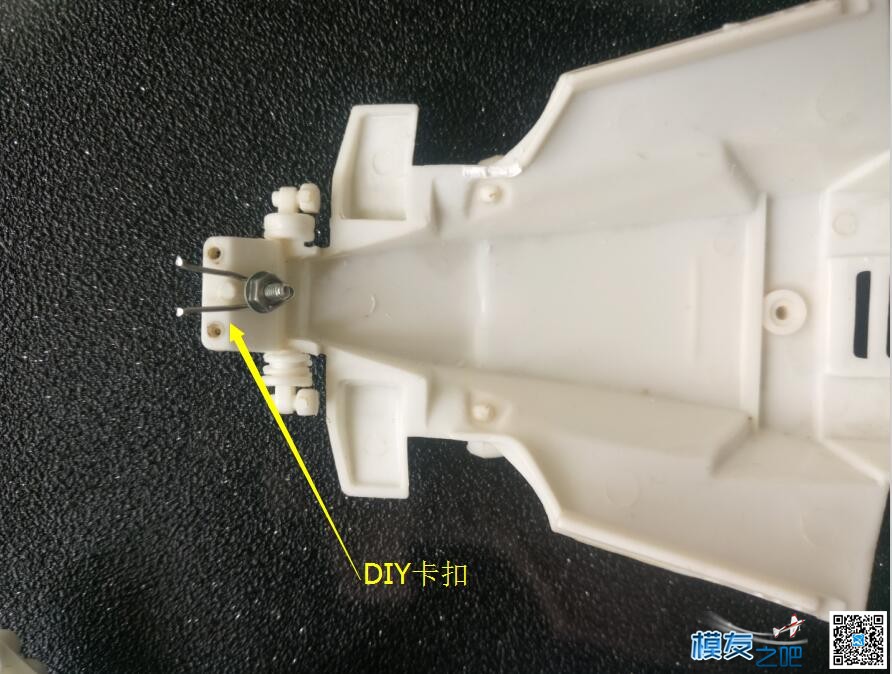

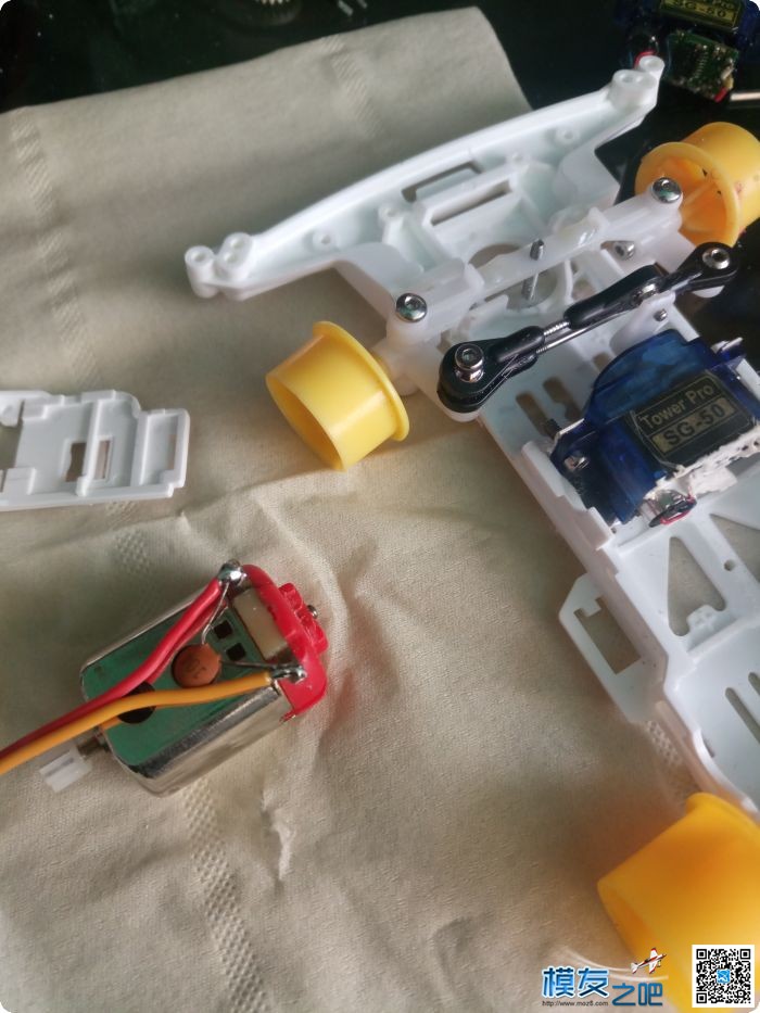

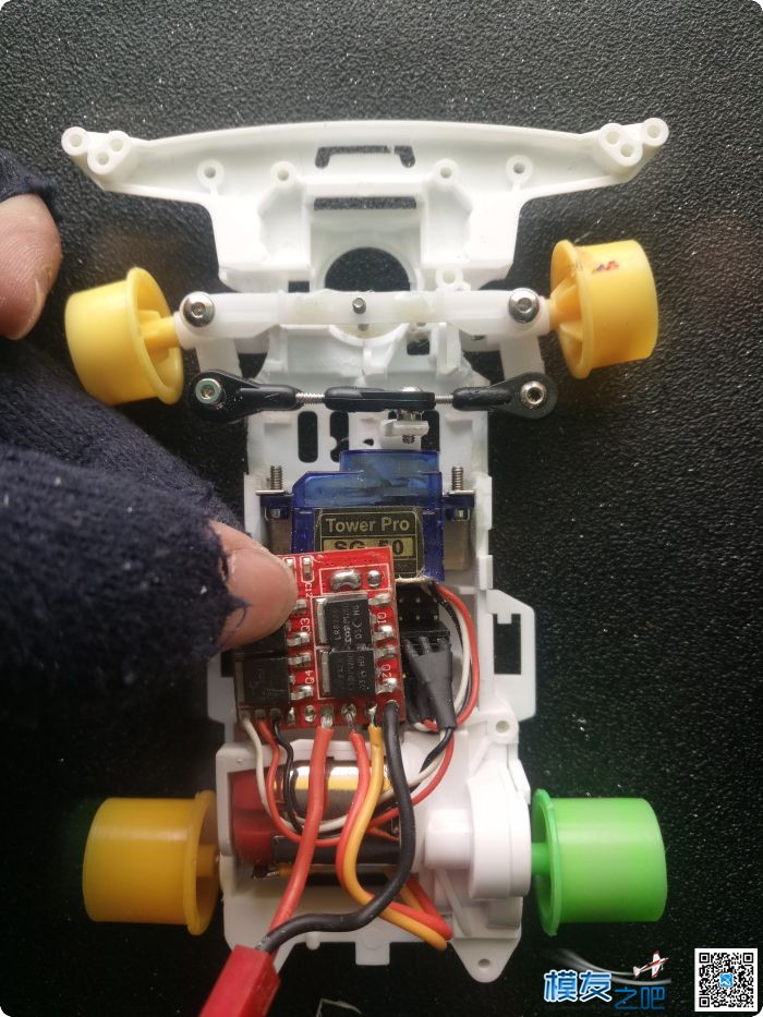

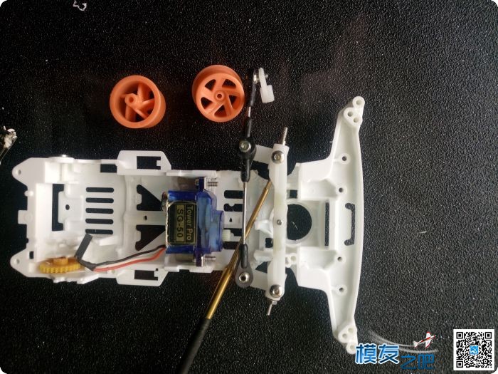

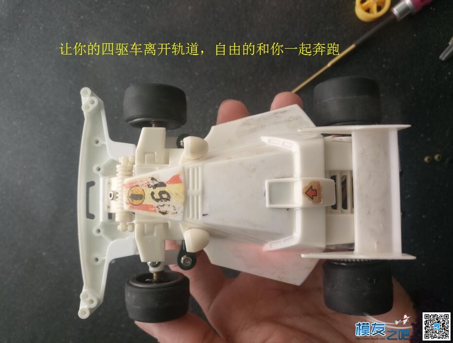

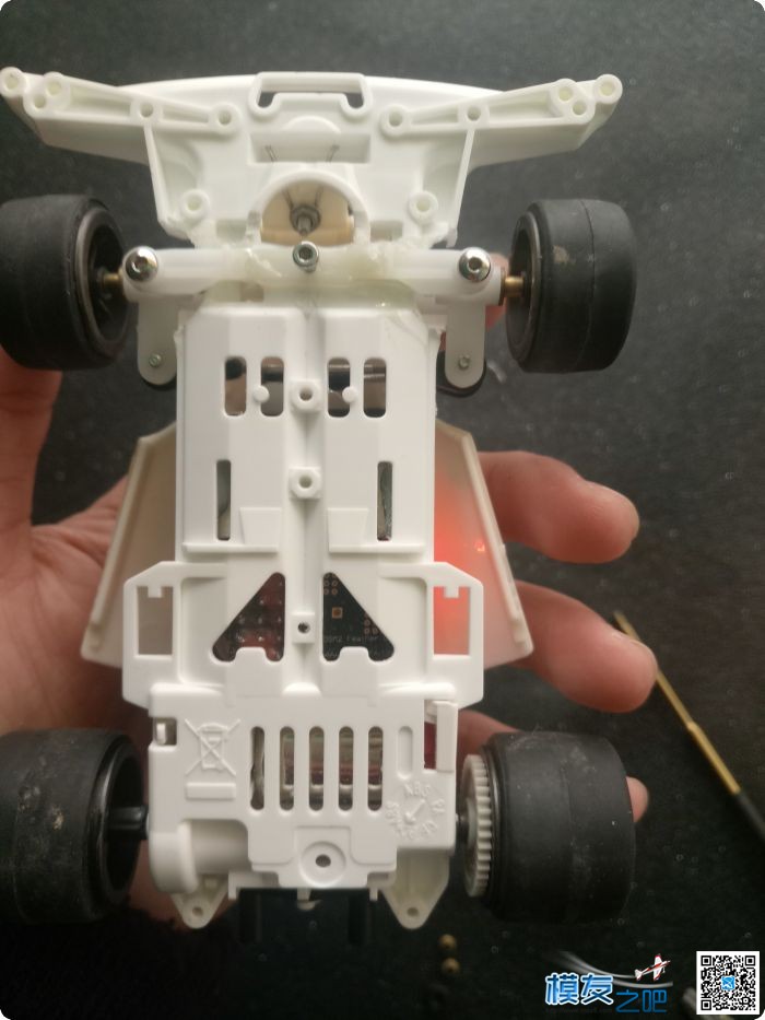

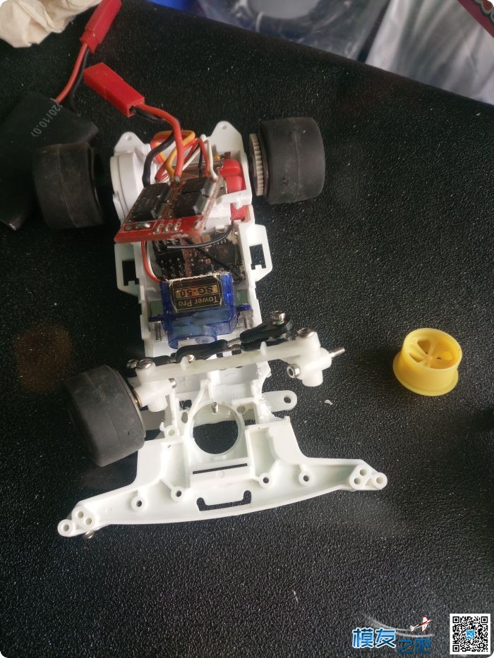

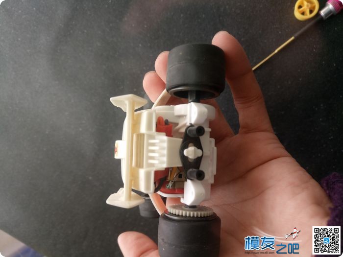

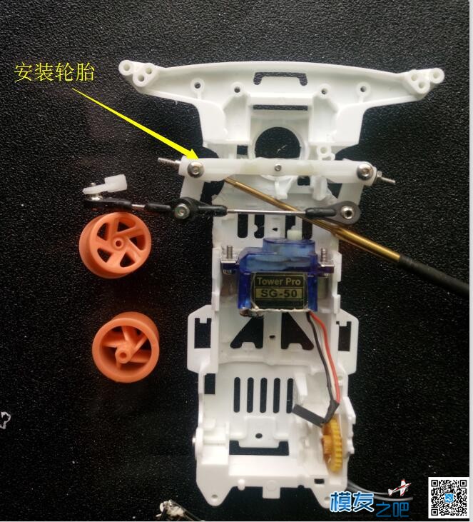

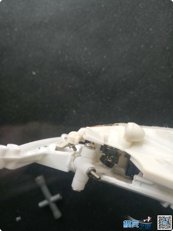

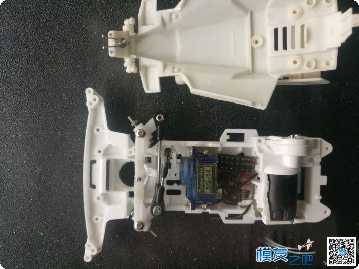

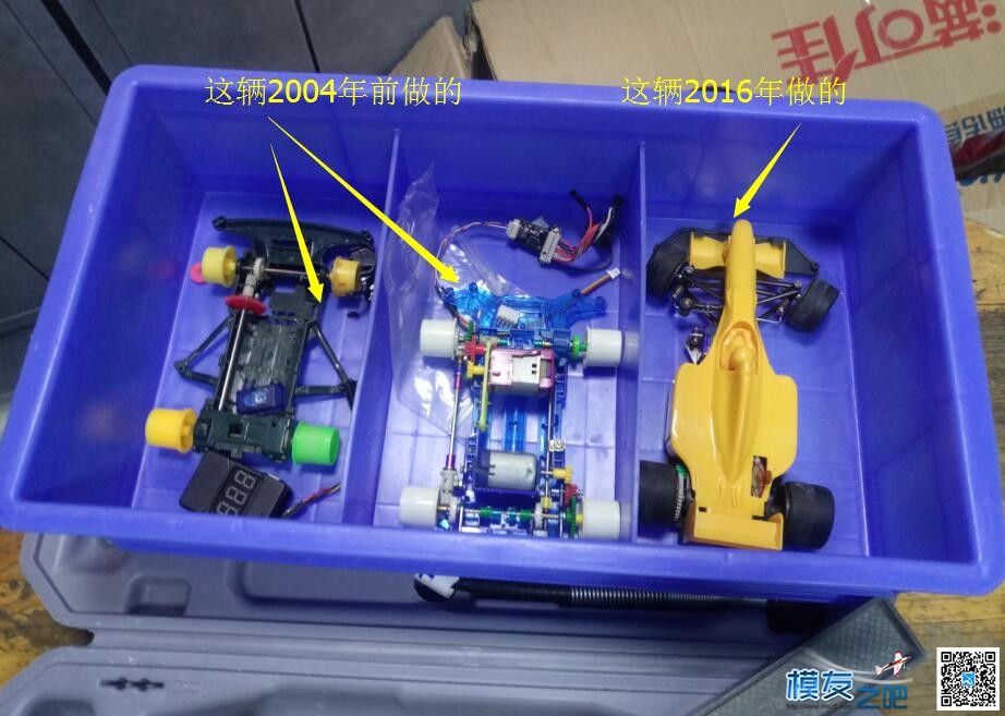

田宫双星四驱车S2底盘改装 这个是改装第二代了

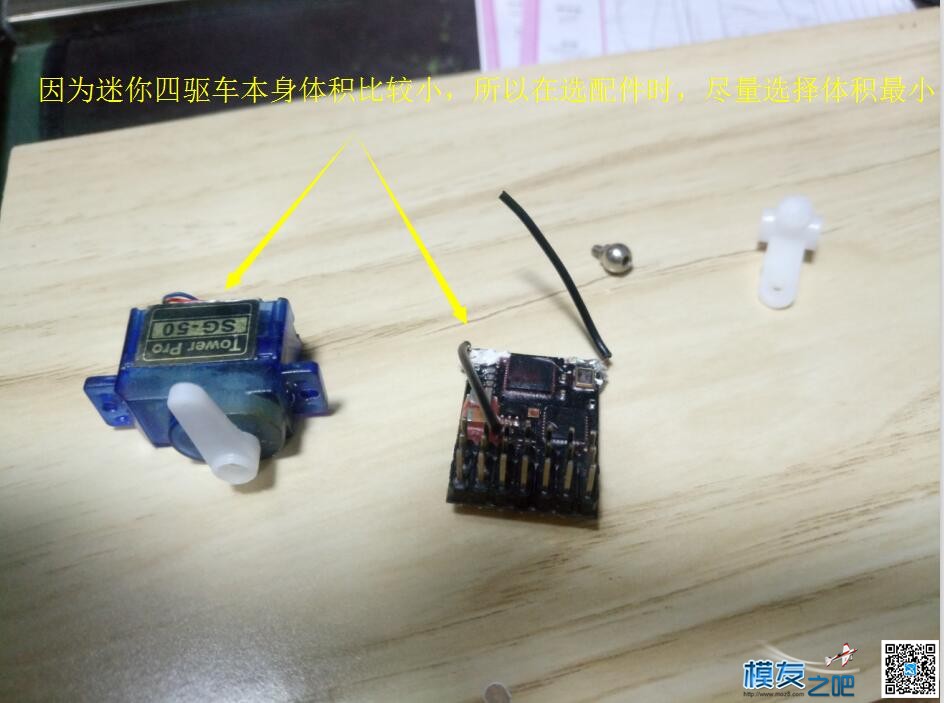

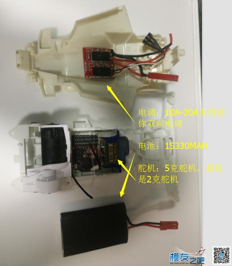

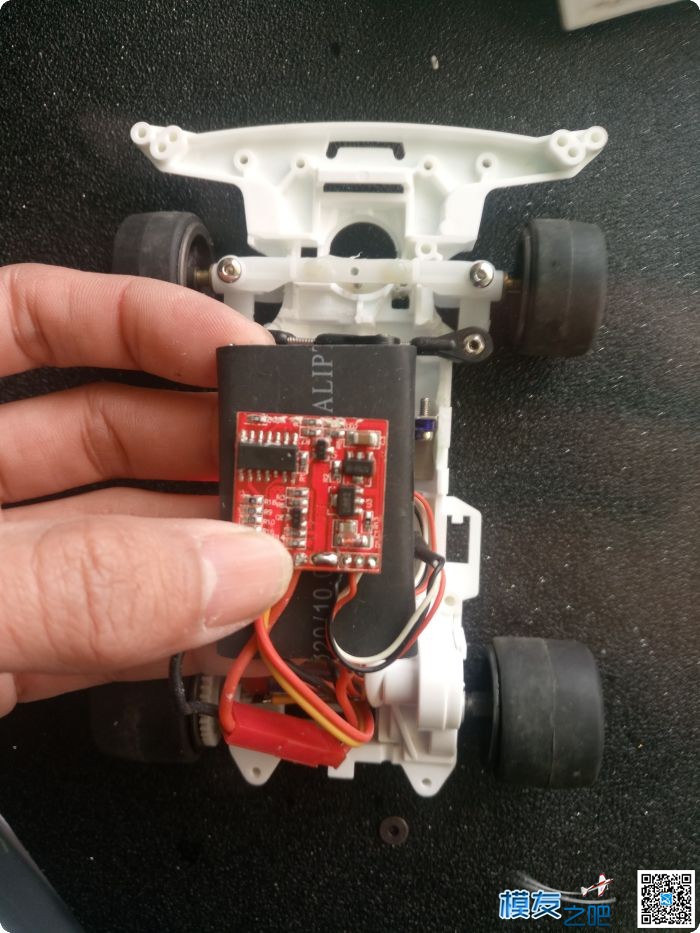

市面上没有任何遥控转向配件,配件都是自己DIY出来的,因为迷你四驱车本身体积比较小,所以在选配件时,尽量选择体积最小的电机,电调,电池,舵机,能跑起来不难,难的是车壳,如果要完美的将车壳装机来,看起来和普通迷你四驱车一样,还是有困难的,所用的电子配件都是用遥控模型车的,所以成本比较高,必须有一定的动手能力
电机:普通四驱车就行,有条件的买家可以用高级的电机,跑起来飞快,看个人爱好了
电调:10A-20A车用迷你双向电调
电池:1S330MAH
舵机:5克舵机,最好是2克舵机

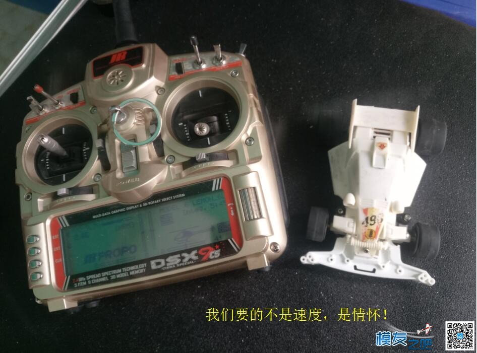

遥控器:2.4G三通枪控
我们要的不是速度,是情怀!
