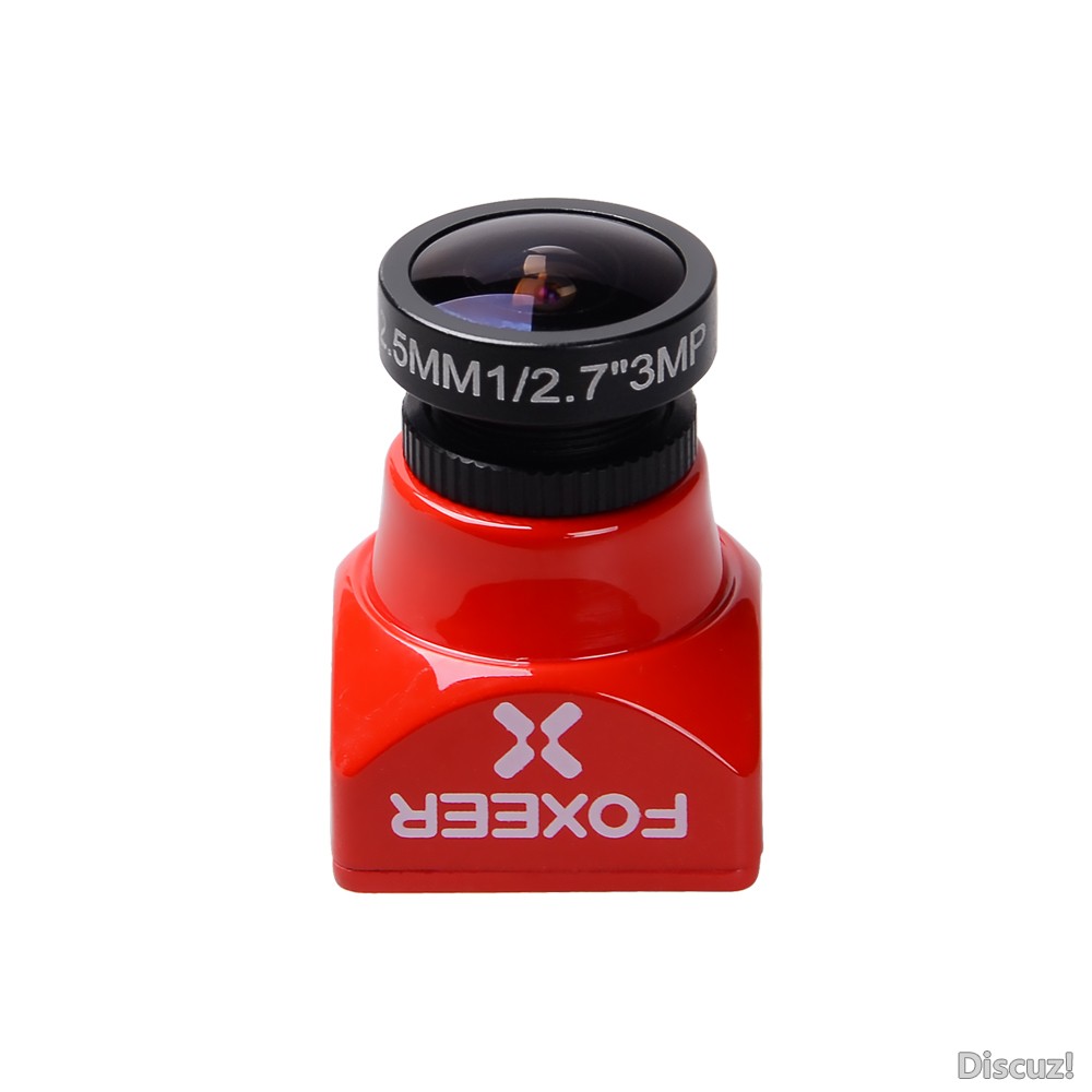

摄像头:FOXEER ARROW系列的摄像头,为啥说系列的摄像头,从他家1195也就是箭头一代之后就都没问题了,问题只有你的钱包够不够鼓。FOXEER arrow mini pro是我认为性价比最高的!140块左右吧!跟杂牌的索尼700比差40多块吧。
穿越机视频系统——练习机配置推荐帖——十八式穿越.... 穿越机,电池,天线,图传,飞控 作者:宿宿-墨墨他爹 8139
买micro也不是不行还能便宜10几块,虽然PCB器件啥的用的都差不多是一样的,就是个壳子的区别。你要不是有特殊需求,比如装小飞机,我劝你还是买带壳的,防尘好,21mm、28mm的架子都兼容。还是新品。

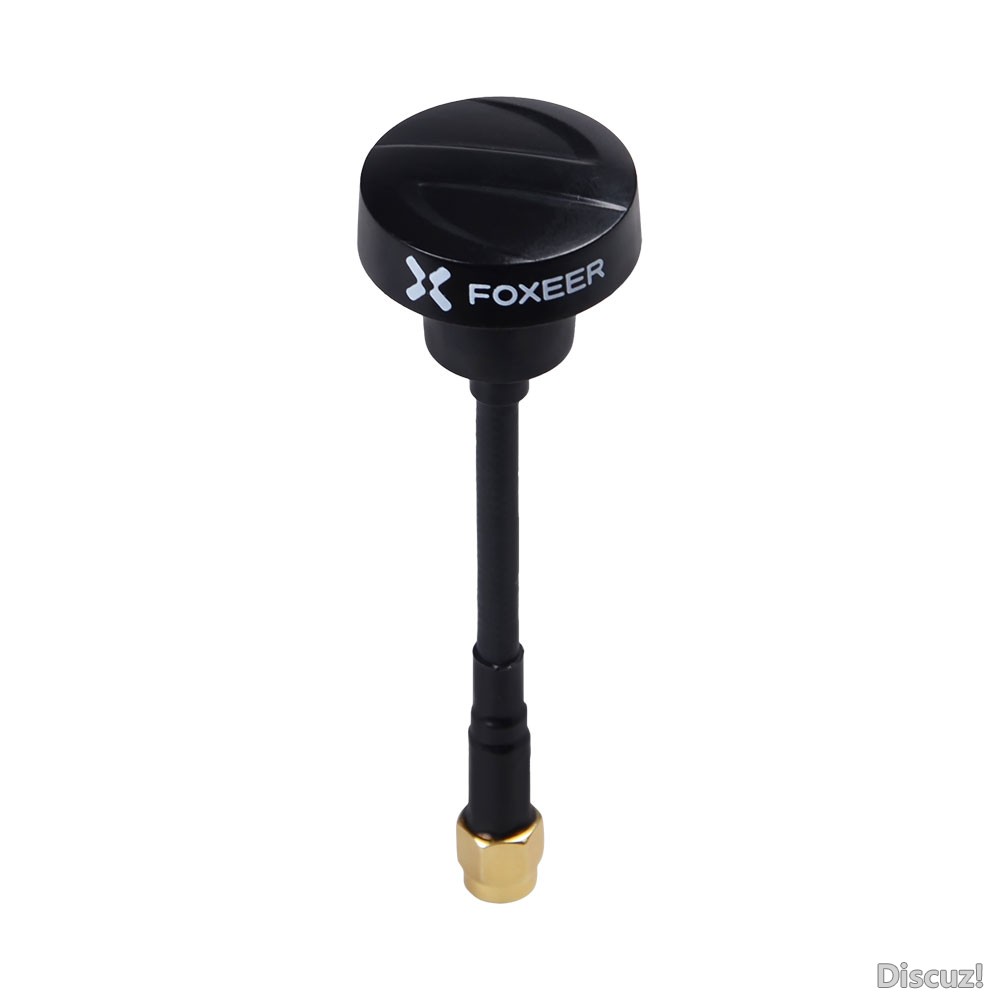

天线:这不就明摆着吗?别的都选foxeer了天线也买他家的呗。买大头就行。大头除了丑点别的没毛病,而且抗造!这几个天线基本我都有!这些天线效果都不错,新出的棒棒糖确实是小发个对比图感受一下。

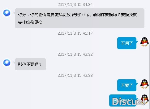

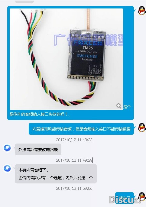

只要是有FOXEER标志的就不买了,算是有生以来网购最糟糕的一次体验。本来就是冲着带音频输入和内置唛才买的,结果到货厂家说音频输入无效,图传到货两三天测试时开始图像正常,两三分种后开始慢慢雪花,返厂说需要自费换元件,一听火冒三丈,直接送给他们厂了。本来质量问题完全可以退货的,考虑到做淘宝也不容易,百把块钱就送给他们了。本来不打算再提此事,但今天看到有人提到这个牌子,还是想发出来供打算买这个牌子的人参考
