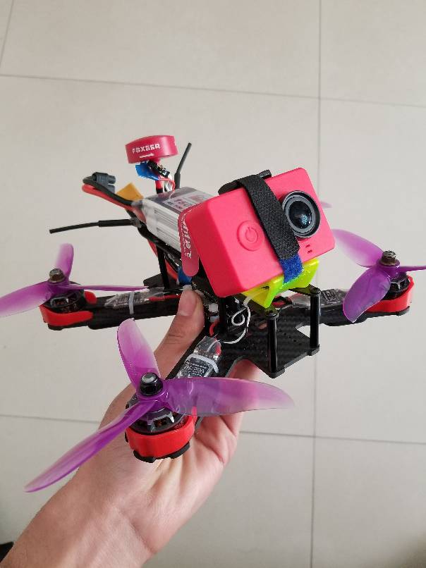

新手一枚,直接用小蚁相机取代了FPV摄像头,用作第一视角飞行。想问问大家,这样做可靠吗?FPV摄像头是必须要的吗?
用相机替代FPV摄像头? FPV 作者:九八四十五 7143

发表于 2018-4-10 09:57:37 | 显示全部楼层
运动摄像机作为摄像头 会有延迟  不行的
发表于 2018-4-10 09:58:09 | 显示全部楼层
就延迟,其它还好

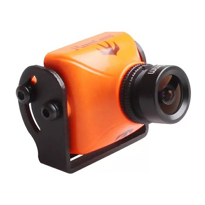

发表于 2018-4-10 10:33:14 | 显示全部楼层
摄像头是必要的
外挂相机且先不说延时大 光是逆光效果和稳定性就没有我们的摄像头好用
发表于 2018-4-10 10:40:55 | 显示全部楼层
不光有延迟
低光 或者光线变化大的时候 运动相机瞬间应付不过来

发表于 2018-4-10 12:54:56 | 显示全部楼层
买个便宜的摄像头
发表于 2018-4-10 15:37:12 | 显示全部楼层
慢速飞可以
发表于 2018-4-10 19:57:11 | 显示全部楼层
运动相机上的摄像头和单独的摄像头为什么区别这么大呢?
发表于 2018-4-10 21:47:51 | 显示全部楼层
延迟高,反应速度慢。
发表于 2018-4-12 22:49:23 | 显示全部楼层
可以呐真的,还清楚些
发表于 2018-4-18 08:37:50 | 显示全部楼层
别飞太快,延迟可以接受,竞技穿越的话用摄像头
发表于 2018-4-18 09:12:39 | 显示全部楼层
相机视角感觉太小了
发表于 2018-4-26 10:35:32 | 显示全部楼层
既然玩竞速穿越,肯定要求摄像头反应快,延时小,否则玩穿越的时候飞机都马上撞树了,你摄像头传回来的画面还距离树很远呢,等摄像头画面到树跟前了,你的飞机早撞废了,一句话,就是画面延时的问题,如果你觉得延时能够接受就可以

运动相机会比几十块的800线摄像头还差么
要是比画面实时传输延时,运动相机也比不上几十块钱的av摄像头  详情 回复 发表于 2018-4-27 11:24
发表于 2018-4-27 11:24:50 | 显示全部楼层
