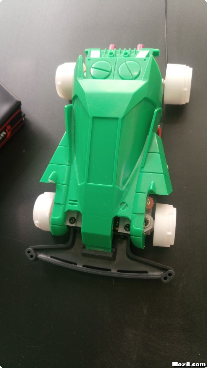

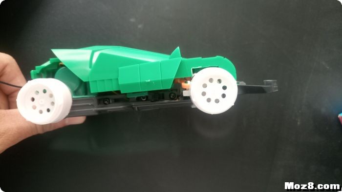

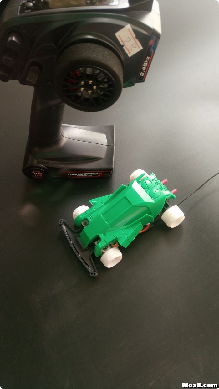

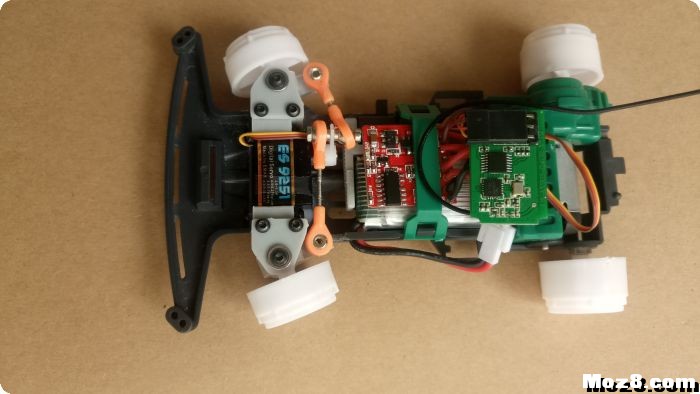

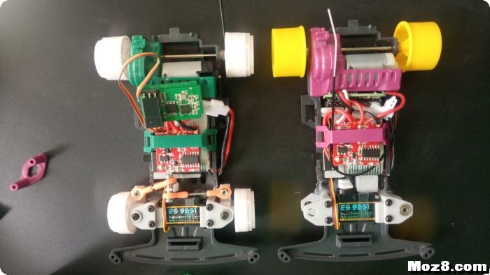

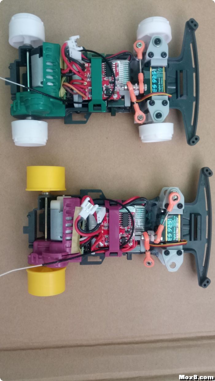

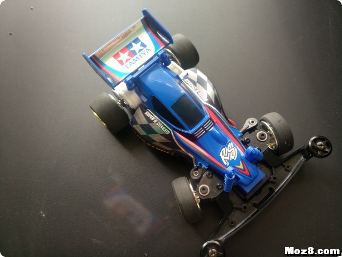

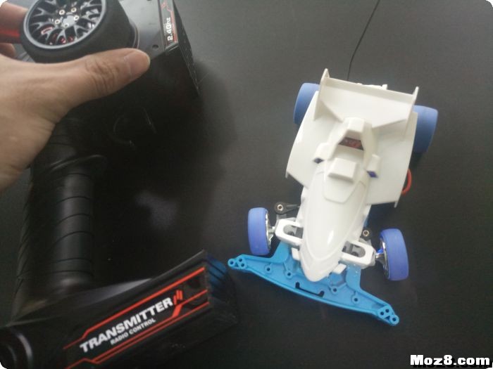

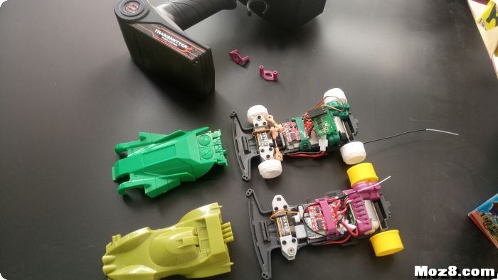

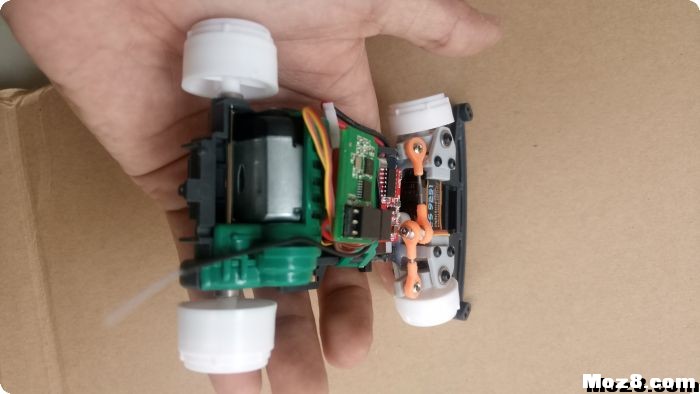

遥控田宫1:32迷你4WD四驱车奥迪双钻四驱车改装遥控车能转向全比例
全比例转向改装,油门无级变速,马达可自行更换升级,不再焊死,保留原装四驱车后齿轮箱,给玩家更多升级空间,加入全新前轮转向系统,转向可自由调节,不是固定不变的,
S1 S2底盘:S1,S2底盘现已接近完美改装了,尽可能保留四驱车原车底盘,所有四驱小子车壳都基本能装,如果有的车壳会卡到转向系统,只需打磨一下小缺口就行,不影响整体外观,下一个要改的T1底盘,这样更能还原动画中的原形!
T1底盘升级:T1底盘,这样更能还原动画中的原形!
车壳:天皇巨星 冲刺流星 大炮特使 舞蹈天使 燃烧太阳 都基本能装 , 前轮有包围的车壳,可能要打磨一下,还有尽可能用小直径轮胎,可以避免前轮转向卡到车壳
遥控器:距离无阻挡200米
使用时间:10-15分钟
驱动方式:后驱(以后会出遥控四轮驱动的,不过前轮胎距要加长,看上去有点怪,不还原,这一点是让我感到不满意的地方)
时速:四驱车有多快,他就有多快,看你用什么马达,但是我们要知道四驱车很小只有1:32高速转弯是靠跑道和导向轮来强制转向,而四驱车天生动力猛,车子又小,离开了跑道,只靠前轮来转向,显然是不能像在跑道那样高速转弯的,这一点玩家要明白,我们要的不是速度,而是小时候的情怀!
为增加童年乐趣遥控有三通道每一辆都可增加一个技能例如:
增加技能 魔鬼司令伸缩针刺
增加技能 天皇巨星遥控灯光
注意:有的车壳因为有前轮挡泥板,所以要磨一下才能装,还要就是前驱车的车壳可能也不能装,加入转向和倒挡之后车子就可以摆脱跑道的束缚,自由驰骋!https://v.youku.com/v_show/id_XMzY2NjIxMTAwMA==.html?spm=a2h3j.8428770.3416059.1
