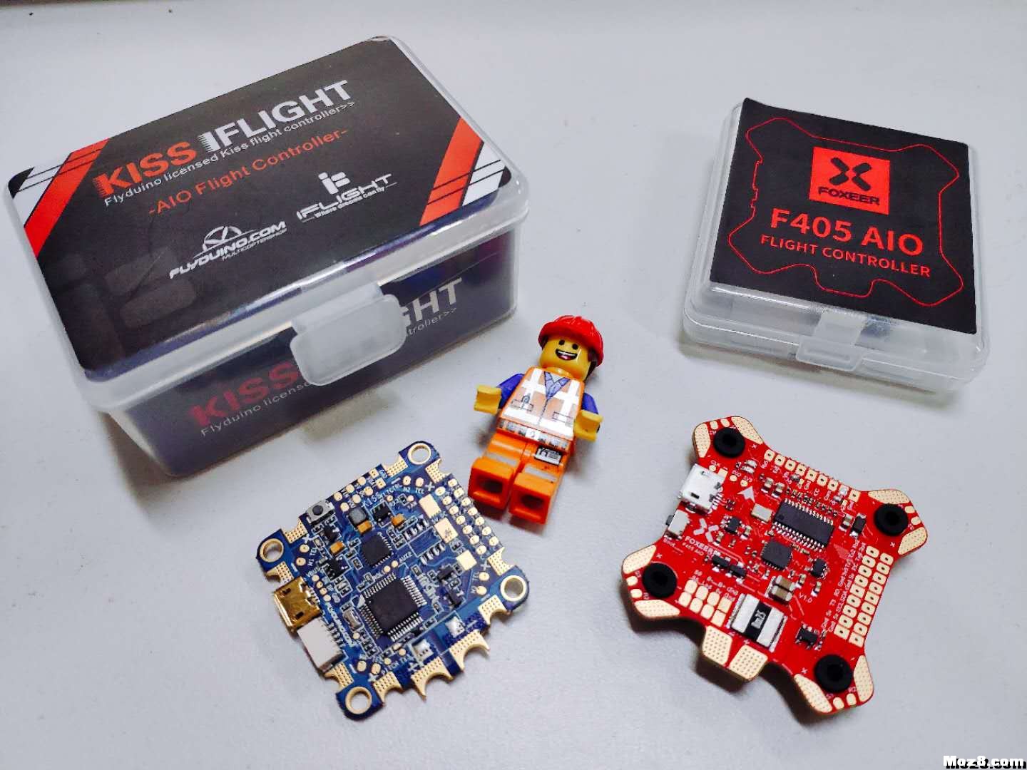

FOXEER F405 AIO和iflight KISS飞控到齐了,前面我做了开箱对比,近期我将陆续推出这两款飞控的装机、设置、飞行的对比贴!FOXEER F405 AIO的东西先到齐了,先装FOXEER F405 AIO。
【他爹】Iflight IX5+Foxeer F405+BF3.4设置 闪电装机(多图慎入) 天线,图传,飞控,电调,电机 作者:宿宿-墨墨他爹 2383

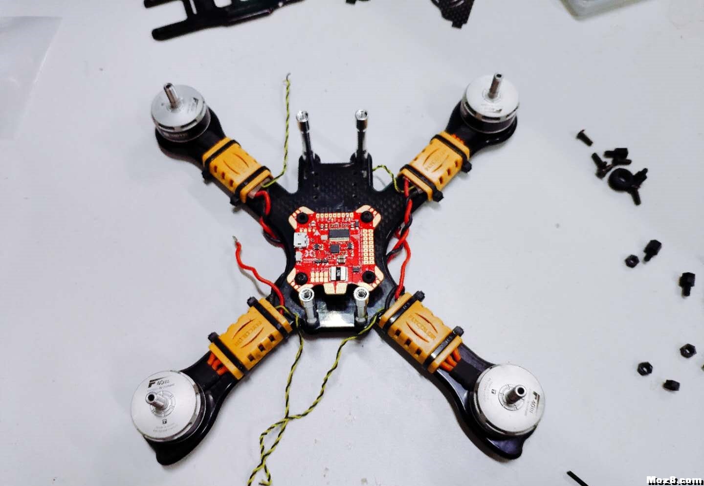

老规矩,先装飞控看布局。IX5作为正X机架的标杆产品,无论是大赛合适模友聚会都有它的身影。
【他爹】Iflight IX5+Foxeer F405+BF3.4设置 闪电装机(多图慎入) 天线,图传,飞控,电调,电机 作者:宿宿-墨墨他爹 5151
这架子上下两块板,结构简单,下板一体设计让重量更轻。机身宽大让布局走线非常简洁。非常现场调整也很方便。
【他爹】Iflight IX5+Foxeer F405+BF3.4设置 闪电装机(多图慎入) 天线,图传,飞控,电调,电机 作者:宿宿-墨墨他爹 1895
装机真是快啊!嘿嘿偷懒了,电机电调是从老飞机上拆下来的,直接拧上就好了。

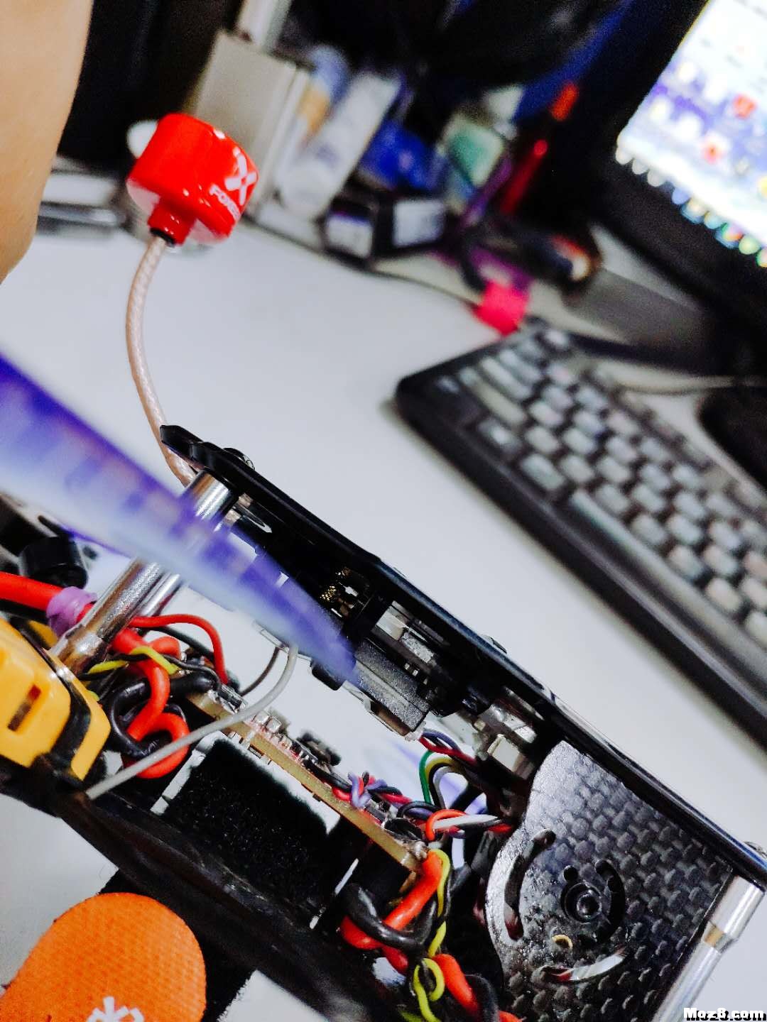

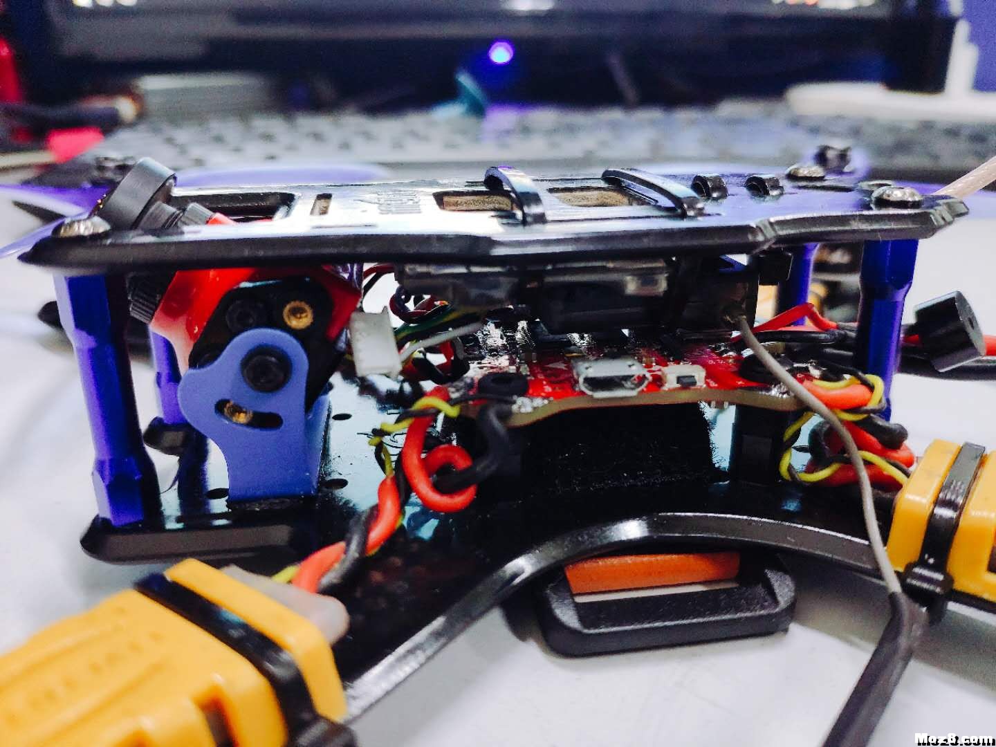

啊~!角豆麻袋~!这么松散吗~!这么大的空隙让我的尴尬症都烦了~!上一个时代——塔式机构。的留毒坑害不浅啊~!一层分电、一层飞控、一层图传。为了适应高高的塔式结构IX5预留了这么大的高度。但我们已经过度到AIO时代了!
【他爹】Iflight IX5+Foxeer F405+BF3.4设置 闪电装机(多图慎入) 天线,图传,飞控,电调,电机 作者:宿宿-墨墨他爹 6485
这都好解决。换铝柱呗~!这就是IX5这种两块板机架的好处,高度随心调。
【他爹】Iflight IX5+Foxeer F405+BF3.4设置 闪电装机(多图慎入) 天线,图传,飞控,电调,电机 作者:宿宿-墨墨他爹 4209
用FOXEER摄像头里赠送的架子轻松替换侧板。
【他爹】Iflight IX5+Foxeer F405+BF3.4设置 闪电装机(多图慎入) 天线,图传,飞控,电调,电机 作者:宿宿-墨墨他爹 2298
IX5还贴心的预留了三排摄像头架子的安装孔,M3螺丝直接拧上就行了,跟FOXEER的架子完美配合,还能调调远近。为这个预留的设计点个赞。
【他爹】Iflight IX5+Foxeer F405+BF3.4设置 闪电装机(多图慎入) 天线,图传,飞控,电调,电机 作者:宿宿-墨墨他爹 1779
高度降低顺眼多了!更加紧凑(其实就是心理作用,高点散热还好呢~!)

我只能告诉你一点,侧板并非单纯用来固定摄像头的。有侧板的机架,整个上板结构强度比单纯铝柱强N倍。。炸鸡都是顶板向侧后受力,铝柱只有抗压抗拉力,侧面的拉扯铝柱非常弱,两个侧板上去之后顶至少十根铝柱的侧拉扯力。。去除侧板的后果就是轻微一炸铝柱变形。。。古董QAV210我就降低到20MM高度,并且打磨了侧板保留了侧板。看在你这么耐心发广告的份上我也耐心回了你的贴。

你说的对啊!确实是强度差好多。可是我强迫症啊!看着空那么多难受嘛!
