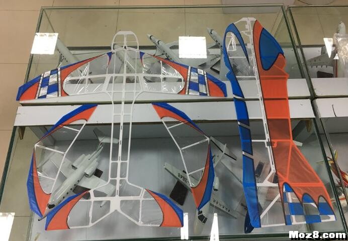

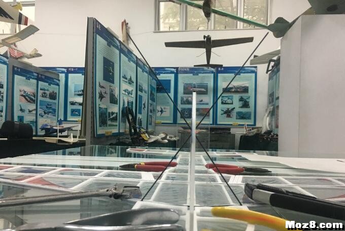

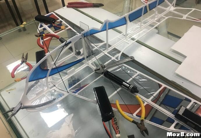

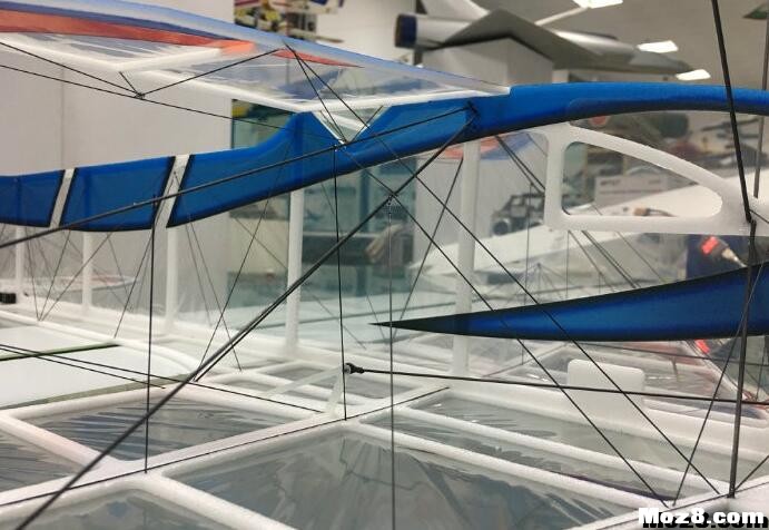

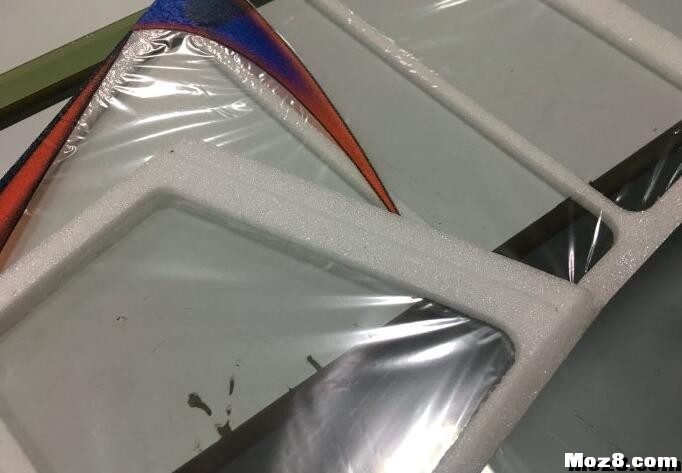

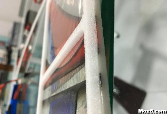

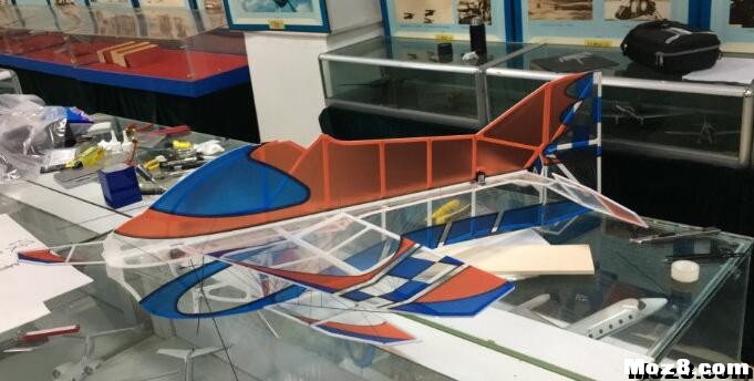

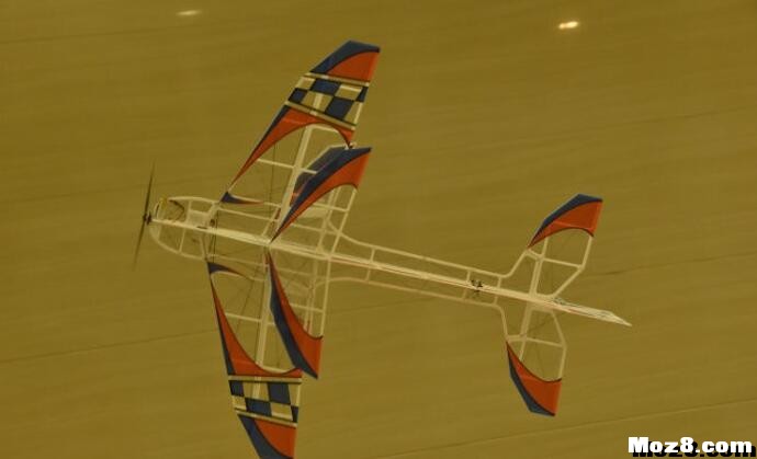

本次为大家来了令人眼馋的航线机的装机教程,航线机是F3P规定动作的必备机,所以对于F3P爱好者来说,拥有一架航线机是非常向往的一件事吧
级别的板材以及进口3微米的麦拉膜,听起来就让人兴奋。
  在教程的开始,给大家吐槽一下装机是有多么的恶心,如果动手能力欠佳者,不建议大家入航线机,因为装一架航线机需要的时间精力只有
装过的人才知道。
  配置:
          电装部分
电机:双天XM2202单轴版
桨:Falcon 9*2.8
电调:好盈飞腾6A
舵机:蓝箭D03030MG*1
          蓝箭D03010*2
电池:TOPGUN 2S 200mah
接收机:因遥控器的选择而选择,尽量轻

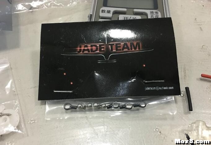

胶水:UHU POR
          JADE TEAM 泡沫胶水
          JADE TEAM泡沫胶水快干胶加速剂
胶带:3M测试胶带
碳材料:0.5mm直径碳棒*15
              1mm直径碳棒*2
              1.5mm直径碳棒半根
              3*0.2碳片若干

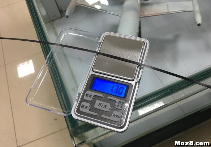

超级全面的航线机装机教材。 电池,舵机,电调,电机,遥控器 作者:fpvfpv 1617

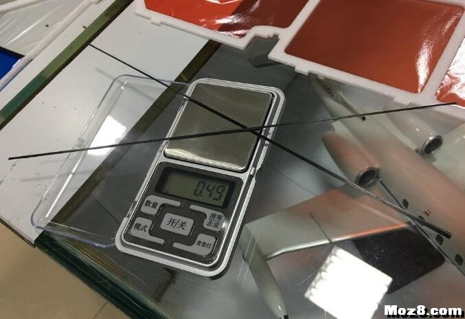

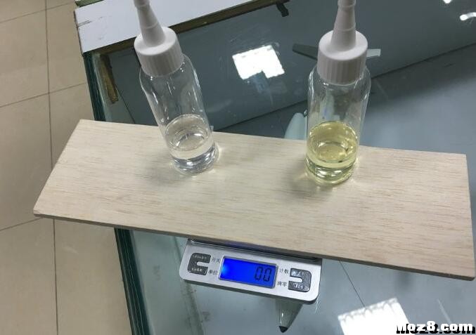

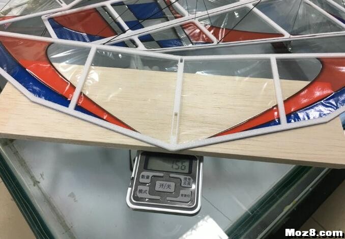

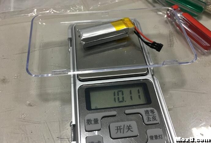

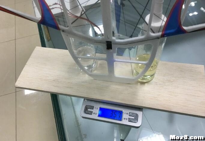

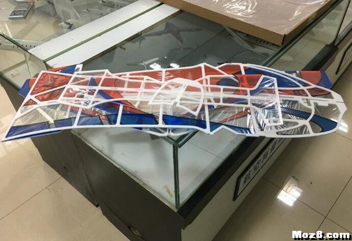

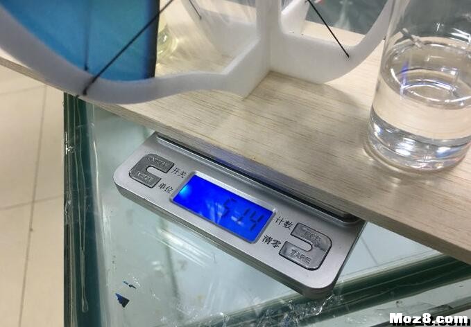

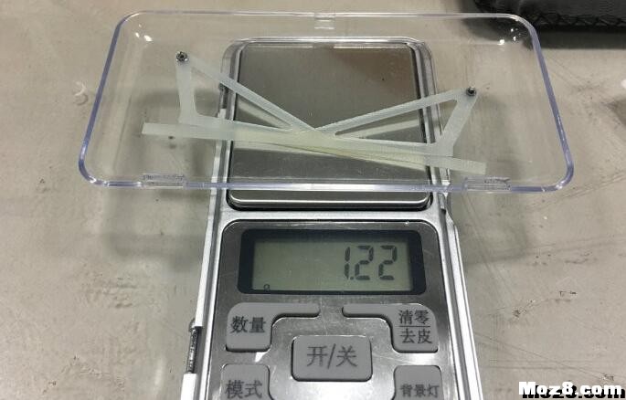

称重,因为飞机太过于柔软,并不是很好称,大概26g±1-2g

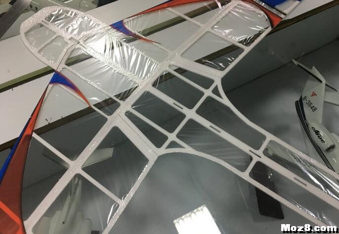

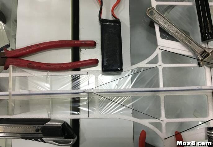

3mm碳片劈一半使用
超级全面的航线机装机教材。 电池,舵机,电调,电机,遥控器 作者:fpvfpv 9107
超级全面的航线机装机教材。 电池,舵机,电调,电机,遥控器 作者:fpvfpv 1944

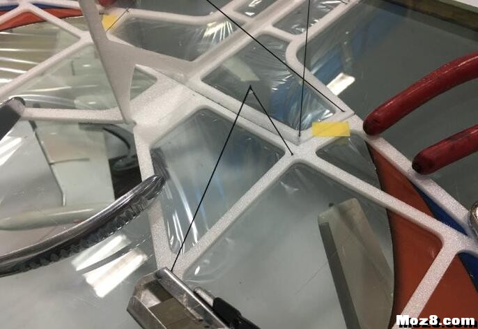

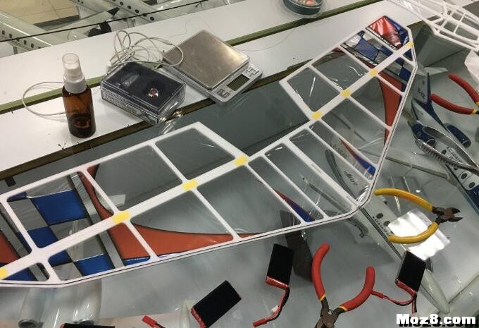

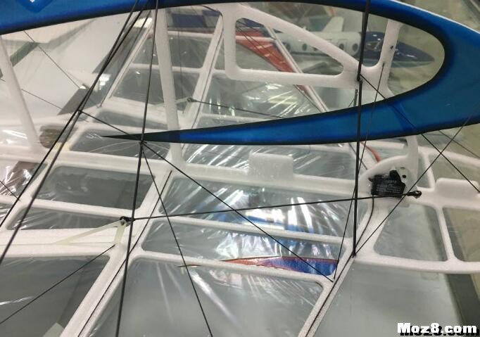

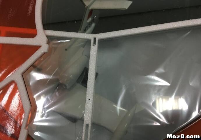

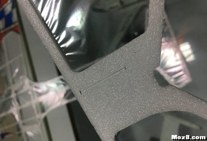

开缝,埋碳片
超级全面的航线机装机教材。 电池,舵机,电调,电机,遥控器 作者:fpvfpv 2895
超级全面的航线机装机教材。 电池,舵机,电调,电机,遥控器 作者:fpvfpv 4033
超级全面的航线机装机教材。 电池,舵机,电调,电机,遥控器 作者:fpvfpv 2787

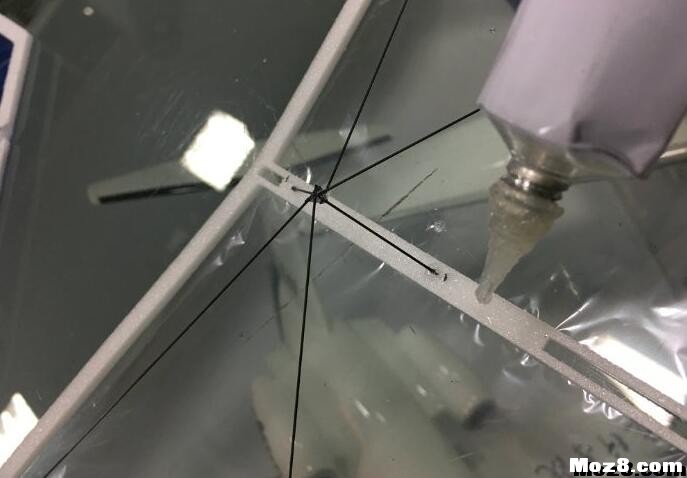

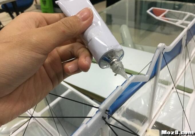

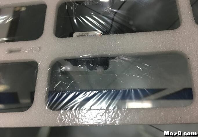

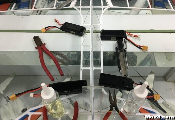

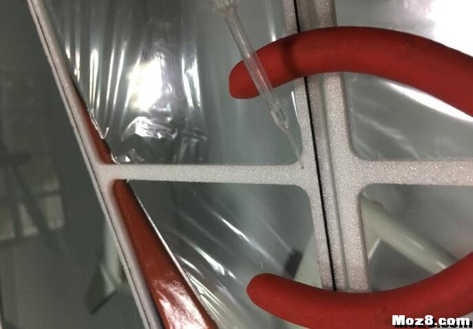

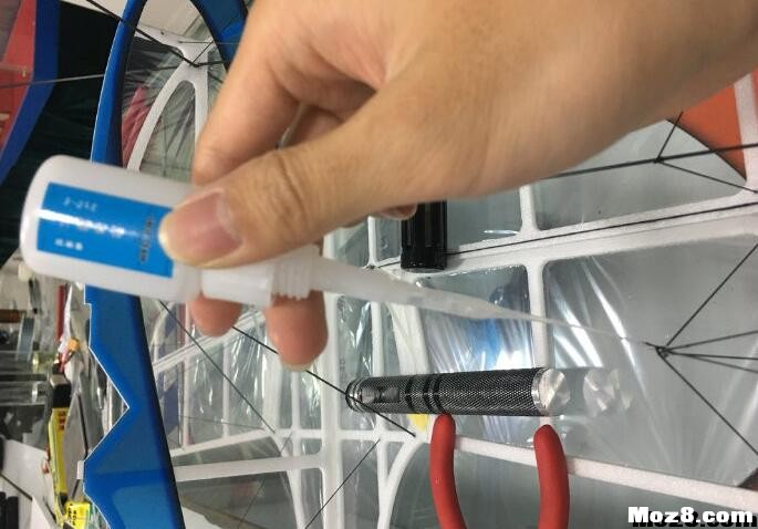

使用快干胶水
超级全面的航线机装机教材。 电池,舵机,电调,电机,遥控器 作者:fpvfpv 238
加速剂定型,一定要用重物压着飞机!!!

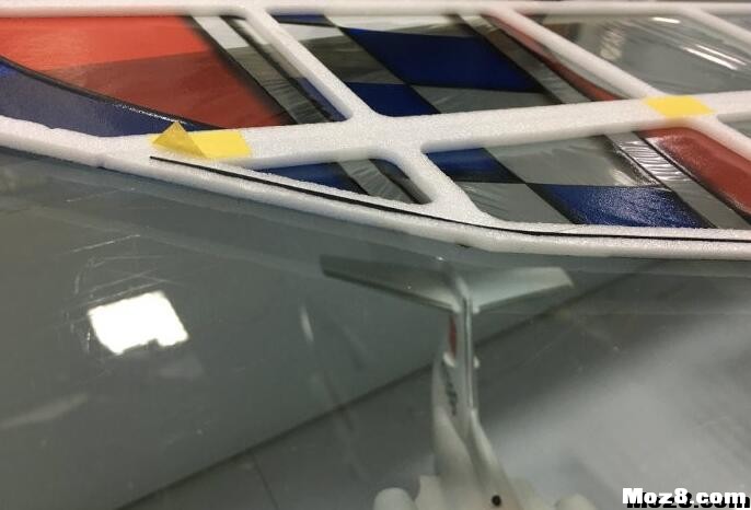

使用UHU POR胶水粘结机头
超级全面的航线机装机教材。 电池,舵机,电调,电机,遥控器 作者:fpvfpv 5971

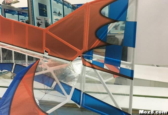

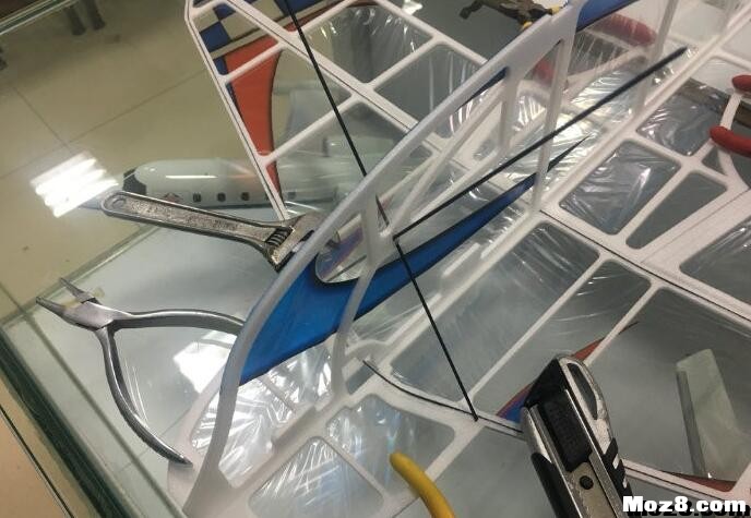

升降舵切斜槽
超级全面的航线机装机教材。 电池,舵机,电调,电机,遥控器 作者:fpvfpv 3610
超级全面的航线机装机教材。 电池,舵机,电调,电机,遥控器 作者:fpvfpv 7575
超级全面的航线机装机教材。 电池,舵机,电调,电机,遥控器 作者:fpvfpv 8262

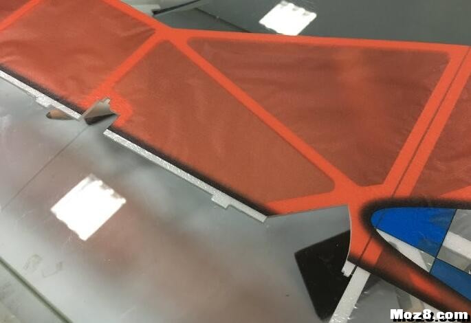

副翼舵角开槽
超级全面的航线机装机教材。 电池,舵机,电调,电机,遥控器 作者:fpvfpv 8975
超级全面的航线机装机教材。 电池,舵机,电调,电机,遥控器 作者:fpvfpv 4716

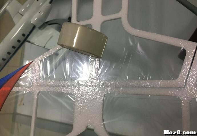

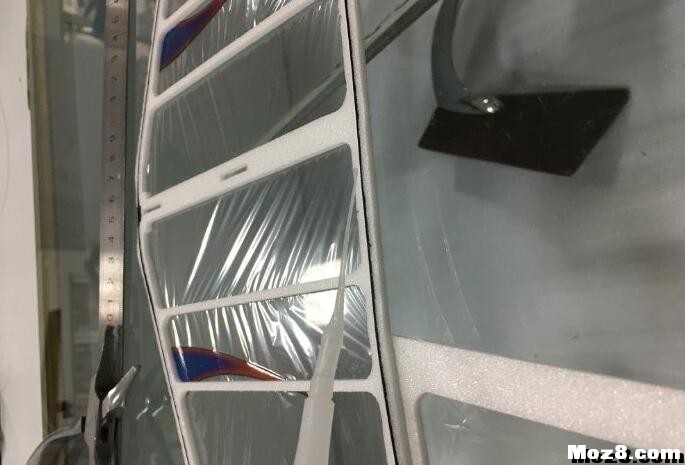

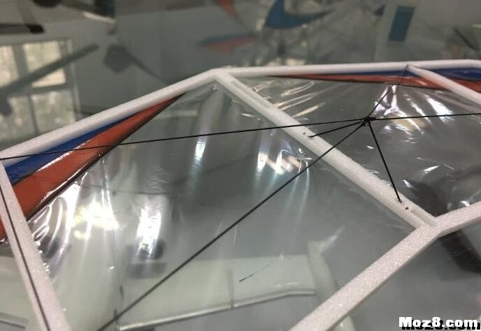

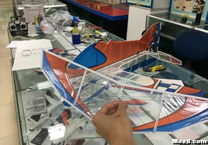

使用3M测试胶带制作铰链
超级全面的航线机装机教材。 电池,舵机,电调,电机,遥控器 作者:fpvfpv 4511
水平机身就完成了
超级全面的航线机装机教材。 电池,舵机,电调,电机,遥控器 作者:fpvfpv 1999
超级全面的航线机装机教材。 电池,舵机,电调,电机,遥控器 作者:fpvfpv 1712

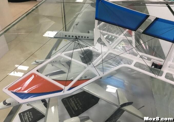

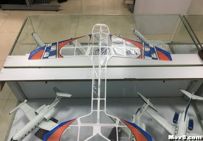

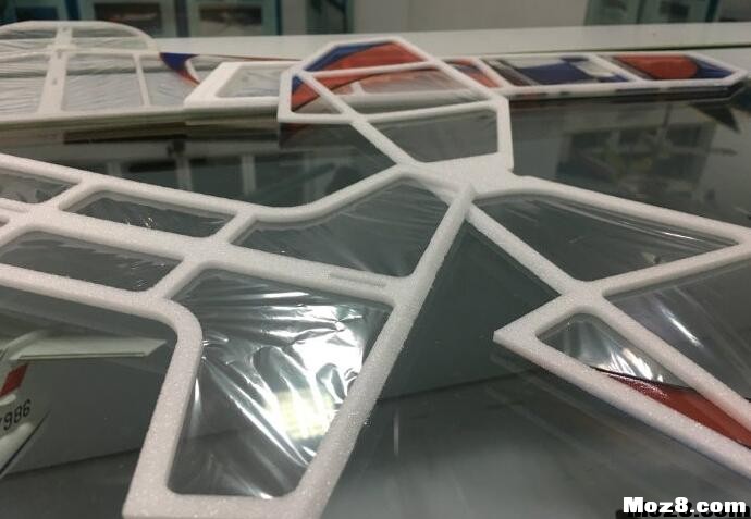

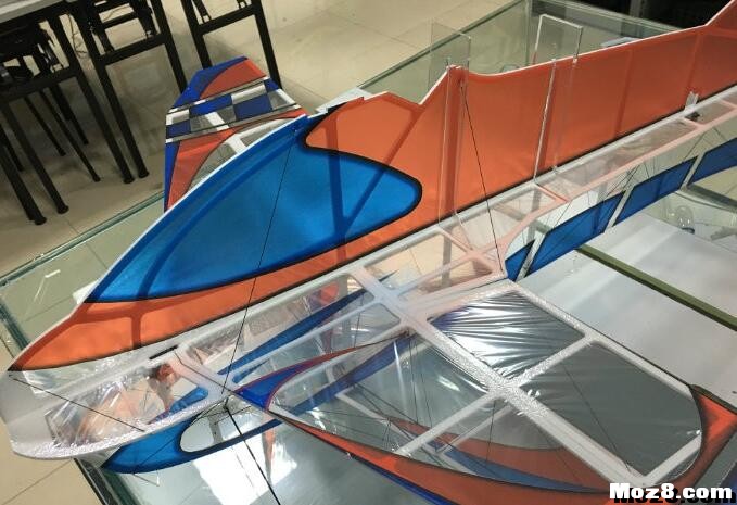

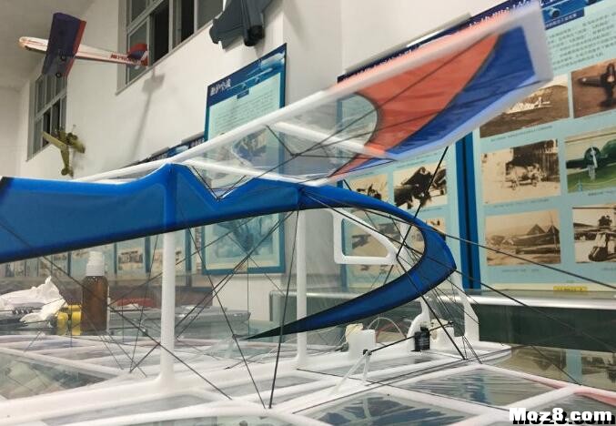

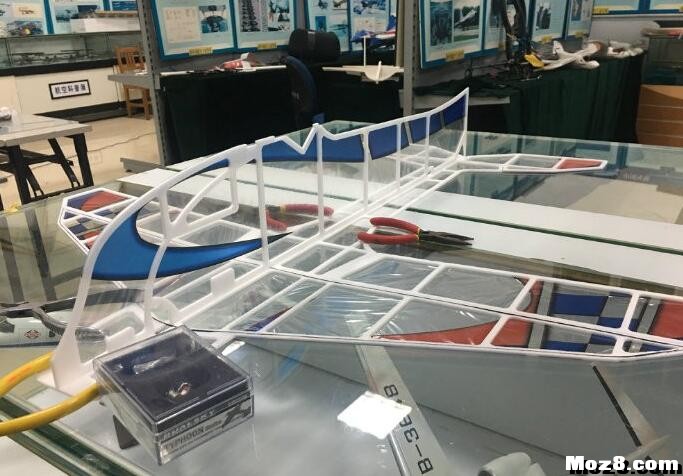

安装下机身
超级全面的航线机装机教材。 电池,舵机,电调,电机,遥控器 作者:fpvfpv 7263

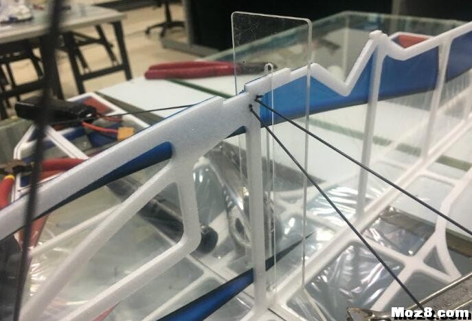

剪取25CM的1.5mm的碳棒,起落架使用
超级全面的航线机装机教材。 电池,舵机,电调,电机,遥控器 作者:fpvfpv 6721
安装起落架,注意贯穿点!

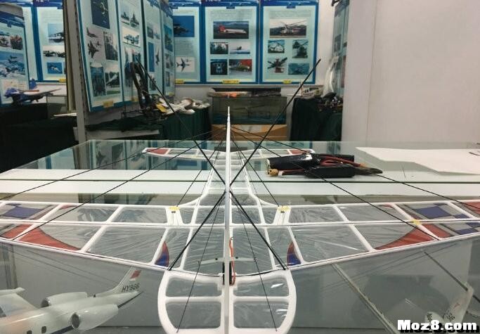

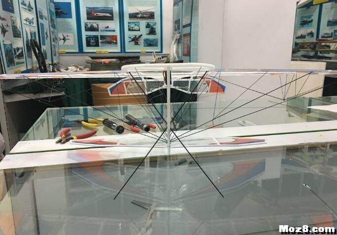

超级全面的航线机装机教材。 电池,舵机,电调,电机,遥控器 作者:fpvfpv 9322
保证横平竖直

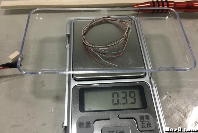

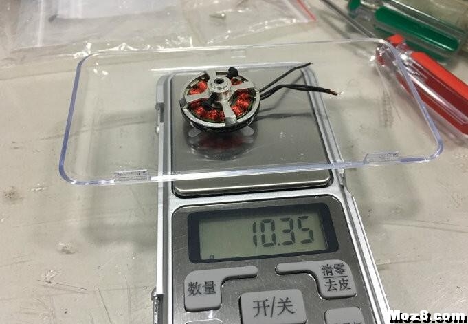

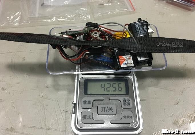

称重量
超级全面的航线机装机教材。 电池,舵机,电调,电机,遥控器 作者:fpvfpv 528
超级全面的航线机装机教材。 电池,舵机,电调,电机,遥控器 作者:fpvfpv 3589
超级全面的航线机装机教材。 电池,舵机,电调,电机,遥控器 作者:fpvfpv 4696
超级全面的航线机装机教材。 电池,舵机,电调,电机,遥控器 作者:fpvfpv 6642

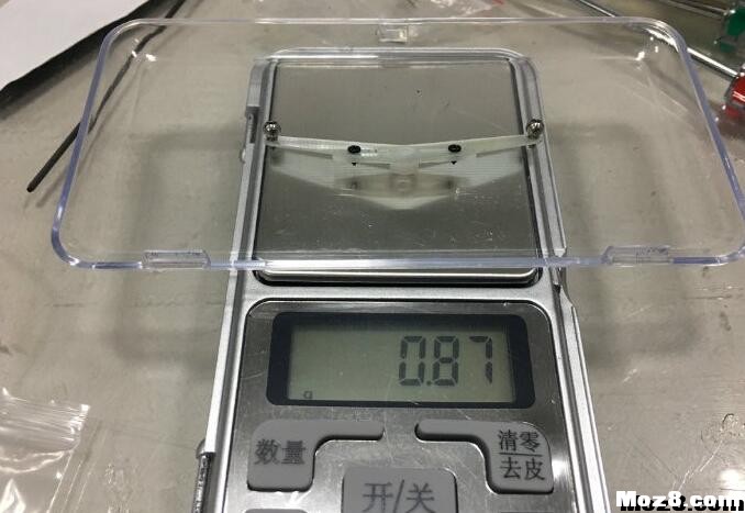

未减重之前总重
超级全面的航线机装机教材。 电池,舵机,电调,电机,遥控器 作者:fpvfpv 5587
超级全面的航线机装机教材。 电池,舵机,电调,电机,遥控器 作者:fpvfpv 9059

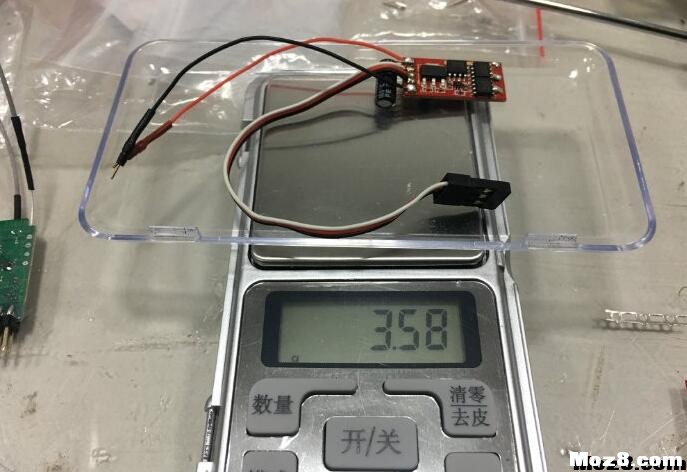

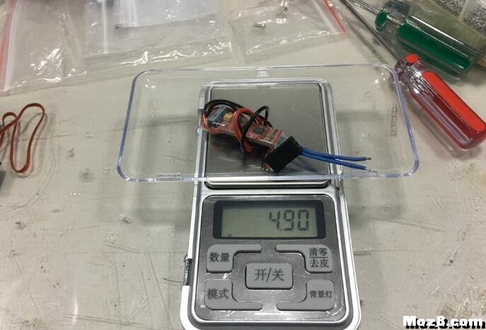

电调减重
超级全面的航线机装机教材。 电池,舵机,电调,电机,遥控器 作者:fpvfpv 6607

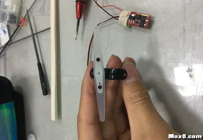

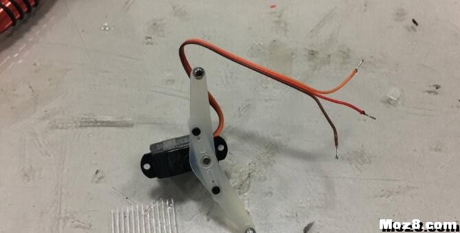

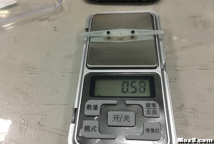

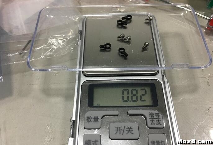

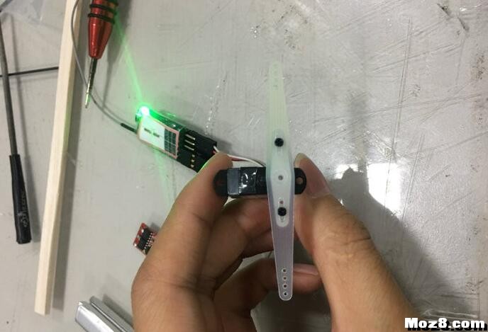

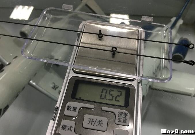

超轻舵角
超级全面的航线机装机教材。 电池,舵机,电调,电机,遥控器 作者:fpvfpv 2244
超级全面的航线机装机教材。 电池,舵机,电调,电机,遥控器 作者:fpvfpv 3691
超级全面的航线机装机教材。 电池,舵机,电调,电机,遥控器 作者:fpvfpv 422

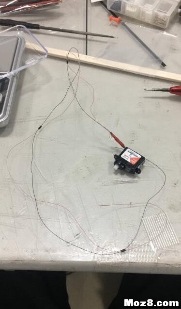

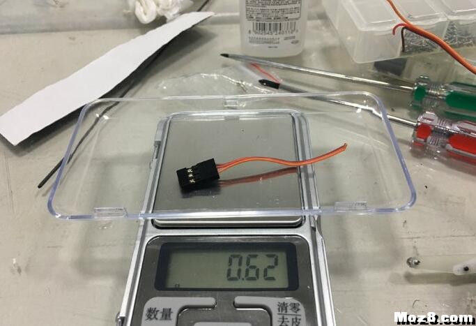

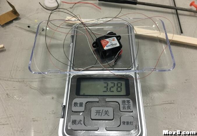

减重去掉舵机线
超级全面的航线机装机教材。 电池,舵机,电调,电机,遥控器 作者:fpvfpv 4050
超级全面的航线机装机教材。 电池,舵机,电调,电机,遥控器 作者:fpvfpv 5389

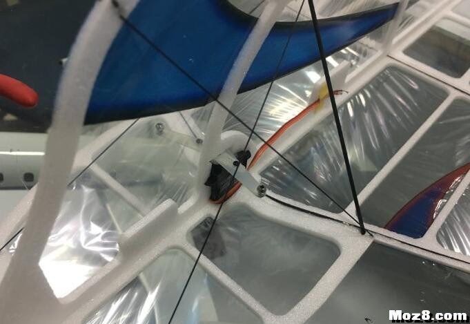

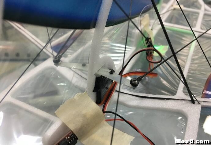

安装舵机
超级全面的航线机装机教材。 电池,舵机,电调,电机,遥控器 作者:fpvfpv 8112
超级全面的航线机装机教材。 电池,舵机,电调,电机,遥控器 作者:fpvfpv 7728
超级全面的航线机装机教材。 电池,舵机,电调,电机,遥控器 作者:fpvfpv 1706
超级全面的航线机装机教材。 电池,舵机,电调,电机,遥控器 作者:fpvfpv 604
超级全面的航线机装机教材。 电池,舵机,电调,电机,遥控器 作者:fpvfpv 9706
超级全面的航线机装机教材。 电池,舵机,电调,电机,遥控器 作者:fpvfpv 8198
超级全面的航线机装机教材。 电池,舵机,电调,电机,遥控器 作者:fpvfpv 5518

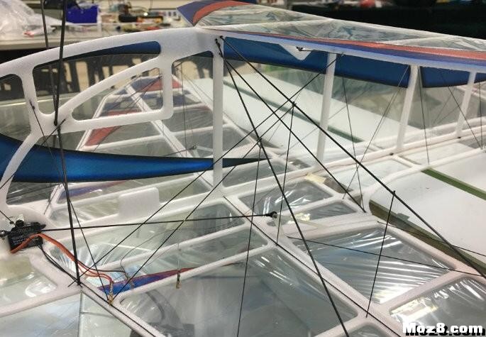

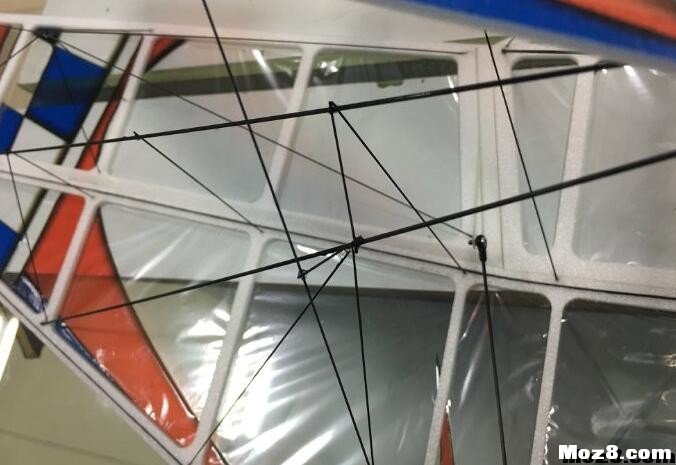

加强

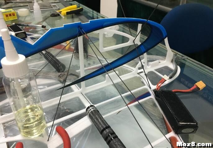

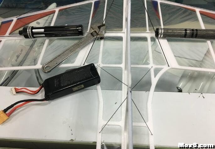

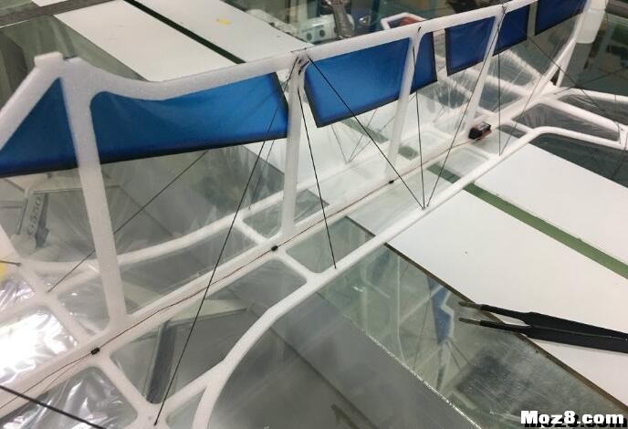

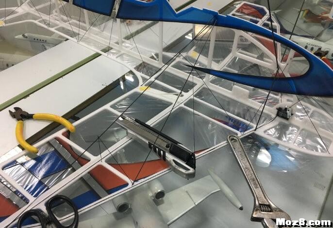

使用升降舵舵角扩缝隙,安装完以后再拆下来
超级全面的航线机装机教材。 电池,舵机,电调,电机,遥控器 作者:fpvfpv 6490

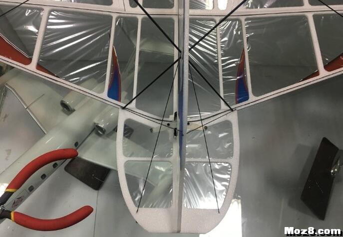

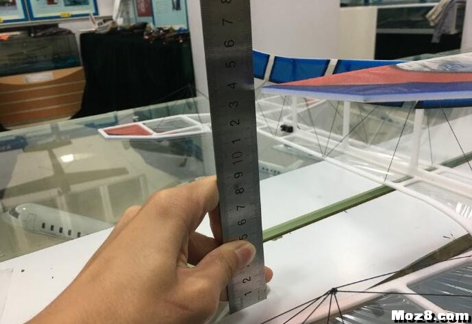

升降舵三角形结构
超级全面的航线机装机教材。 电池,舵机,电调,电机,遥控器 作者:fpvfpv 5226
超级全面的航线机装机教材。 电池,舵机,电调,电机,遥控器 作者:fpvfpv 5686

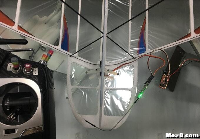

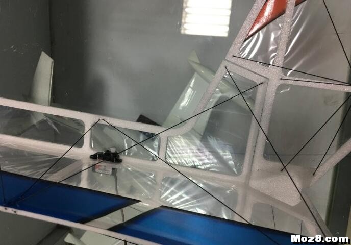

尾巴加强,升降舵机安装
超级全面的航线机装机教材。 电池,舵机,电调,电机,遥控器 作者:fpvfpv 688
升降摇臂开口,建议贴胶带
超级全面的航线机装机教材。 电池,舵机,电调,电机,遥控器 作者:fpvfpv 8070
超级全面的航线机装机教材。 电池,舵机,电调,电机,遥控器 作者:fpvfpv 2477
置中

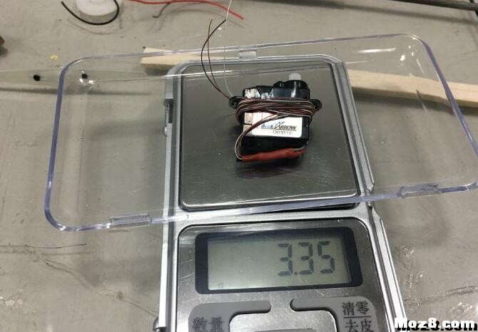

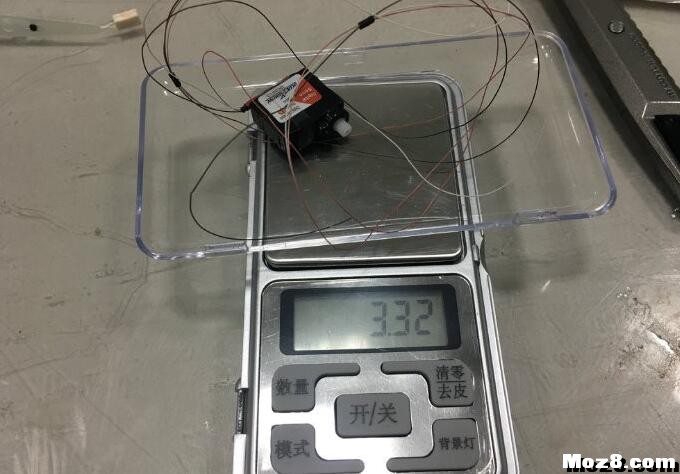

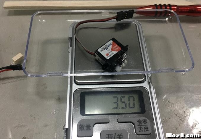

舵机减重,加长线约为60cm 第一次装航线机,减重还不够极致,积累经验,下次改进 ...

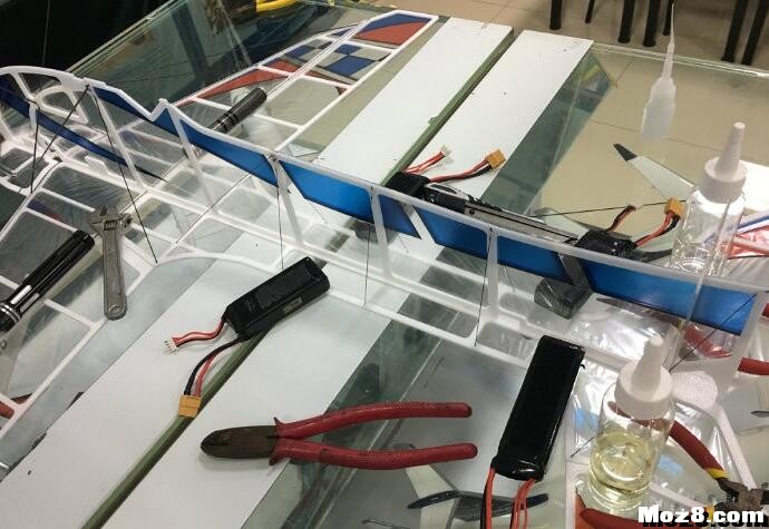

压重
超级全面的航线机装机教材。 电池,舵机,电调,电机,遥控器 作者:fpvfpv 9088
等待

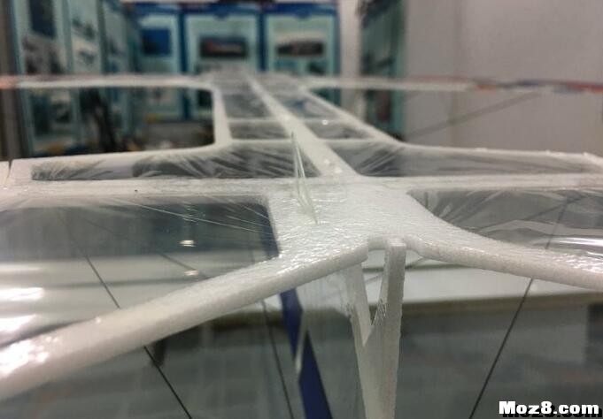

加强

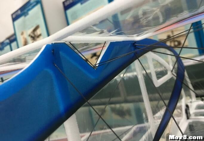

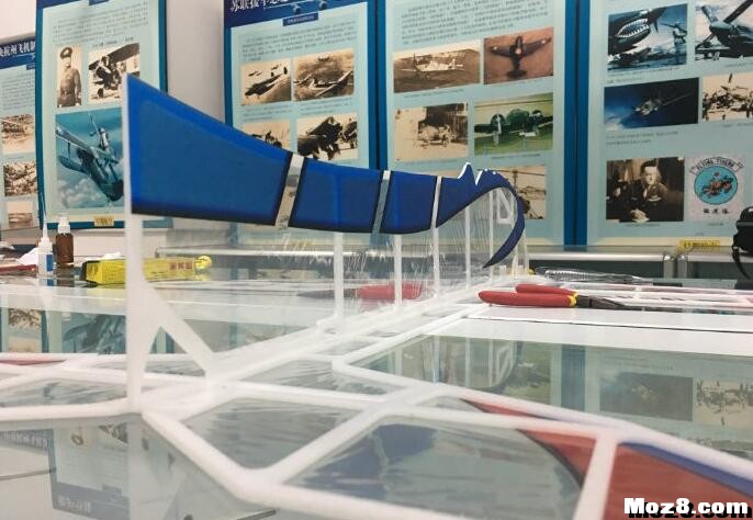

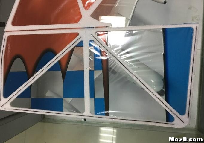

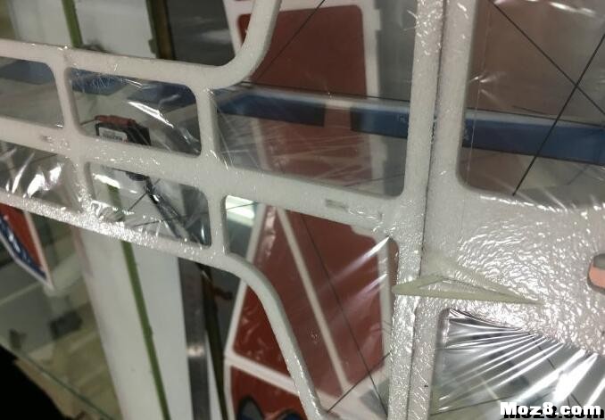

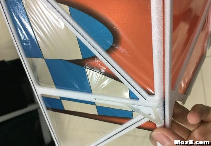

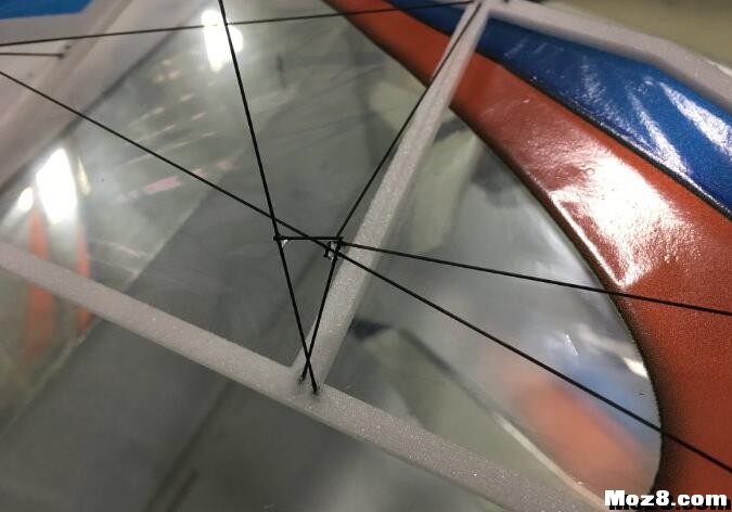

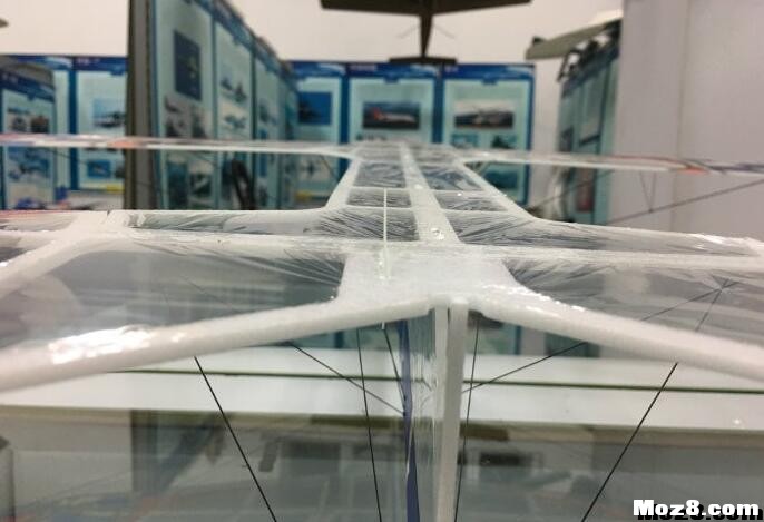

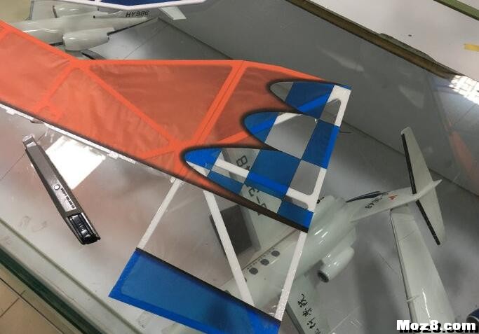

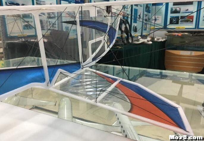

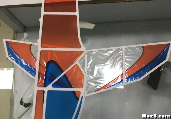

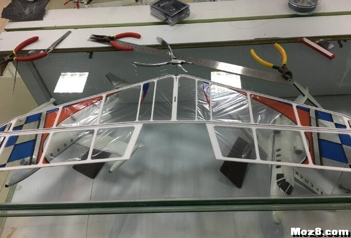

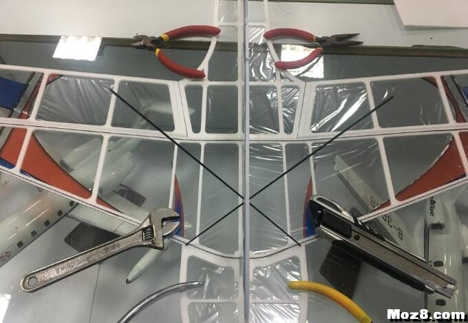

小翼安装,加强细节
超级全面的航线机装机教材。 电池,舵机,电调,电机,遥控器 作者:fpvfpv 889
超级全面的航线机装机教材。 电池,舵机,电调,电机,遥控器 作者:fpvfpv 4861

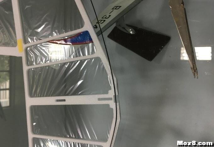

碳片一劈两半
超级全面的航线机装机教材。 电池,舵机,电调,电机,遥控器 作者:fpvfpv 6380
超级全面的航线机装机教材。 电池,舵机,电调,电机,遥控器 作者:fpvfpv 2300
超级全面的航线机装机教材。 电池,舵机,电调,电机,遥控器 作者:fpvfpv 5414
超级全面的航线机装机教材。 电池,舵机,电调,电机,遥控器 作者:fpvfpv 1615
超级全面的航线机装机教材。 电池,舵机,电调,电机,遥控器 作者:fpvfpv 5818

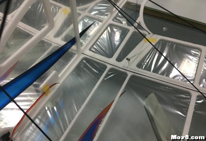

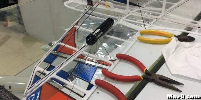

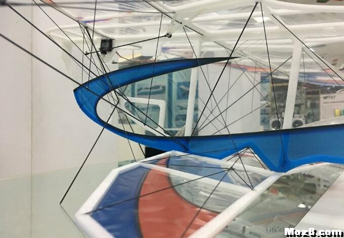

建议大家直接把方向舵取下来加强,这是我装完以后才想到的 埋碳片加强,方向舵角安装 ...

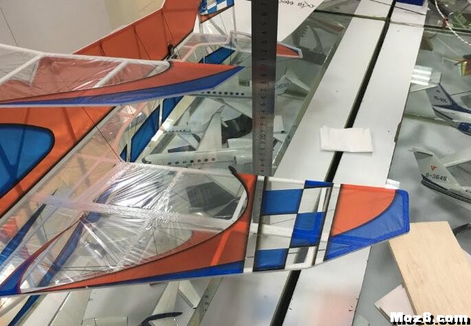

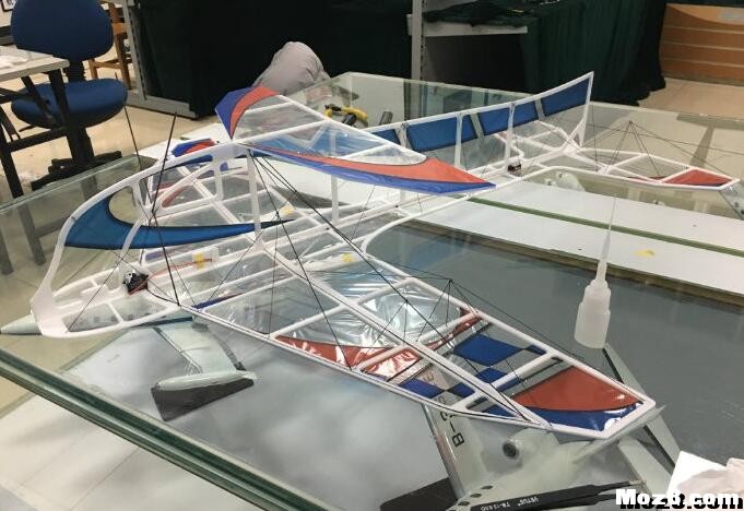

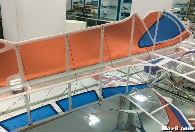

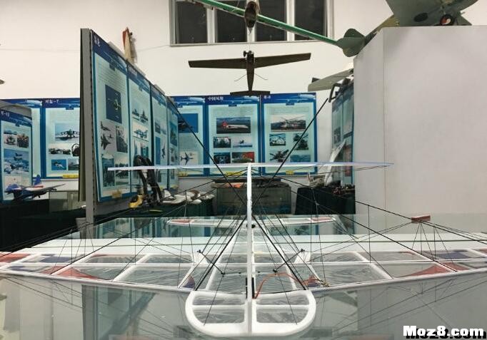

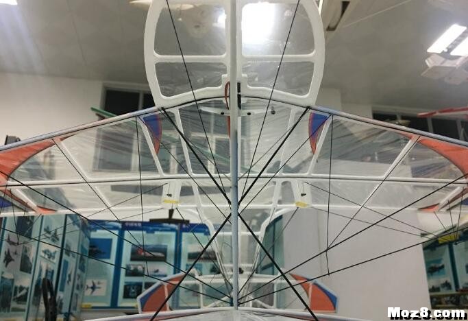

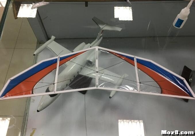

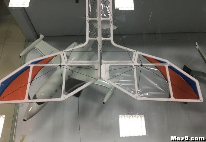

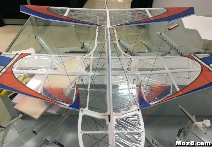

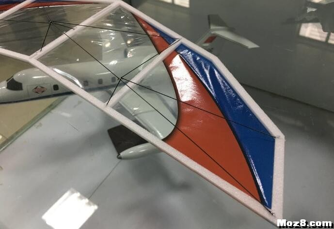

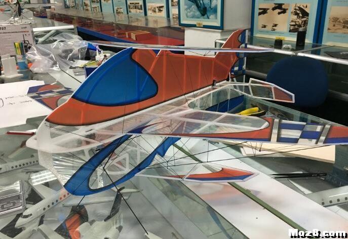

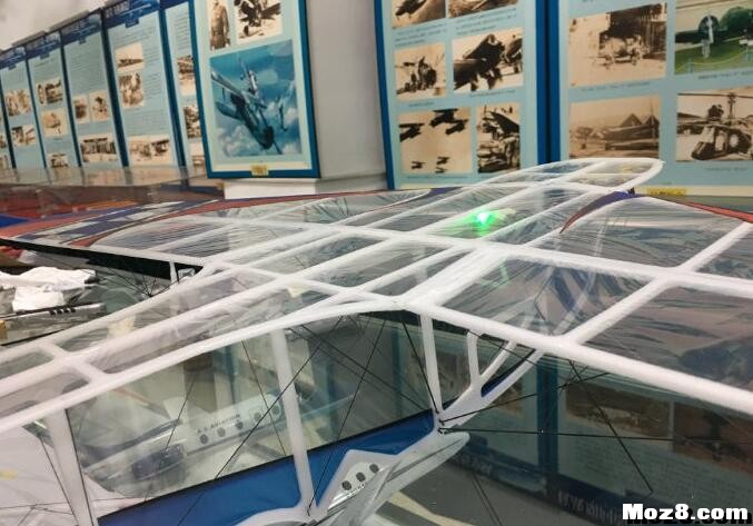

就剩最后一片小翼了,磨人的航线机总算快装完了
超级全面的航线机装机教材。 电池,舵机,电调,电机,遥控器 作者:fpvfpv 7417
超级全面的航线机装机教材。 电池,舵机,电调,电机,遥控器 作者:fpvfpv 4788
超级全面的航线机装机教材。 电池,舵机,电调,电机,遥控器 作者:fpvfpv 8681
超级全面的航线机装机教材。 电池,舵机,电调,电机,遥控器 作者:fpvfpv 7774
超级全面的航线机装机教材。 电池,舵机,电调,电机,遥控器 作者:fpvfpv 4975

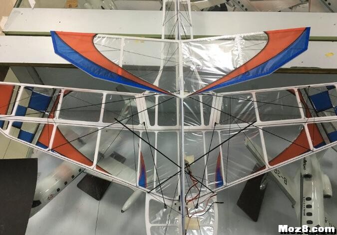

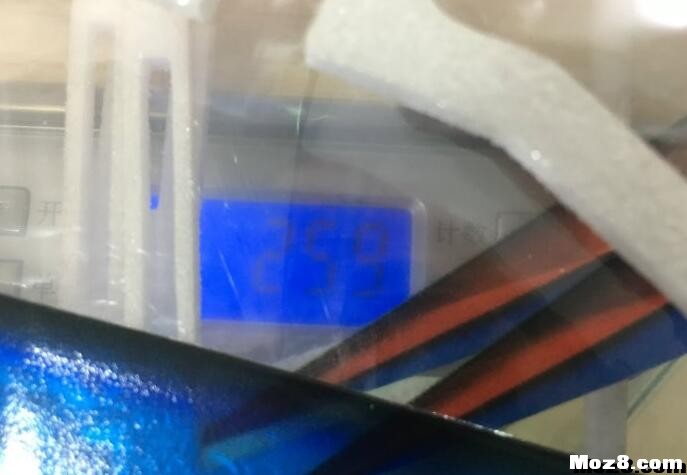

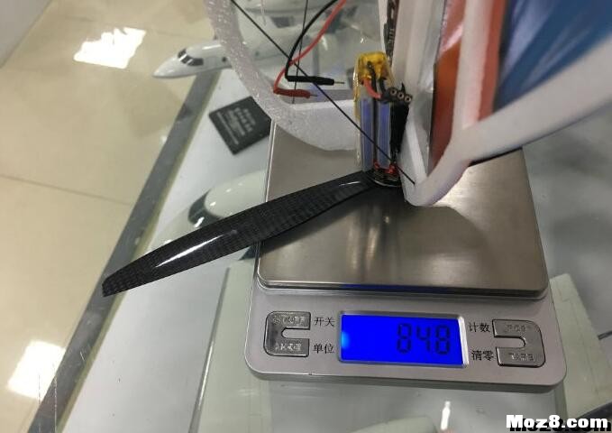

安装电装一共84.8g
