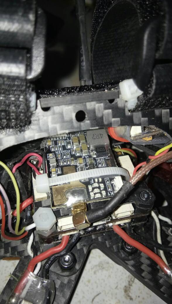

我刚买的foxeerTX图传发射距离特别近,我开600毫瓦就没超过50米彻底雪花,最近几天玩发现飞机离接收不超过10米就彻底雪花了,问问你们有没有遭遇过这种情况

根据我遇到的经验,4块图传3个品牌。都返厂,能修说是烧了什么

电压正常,我也不太清楚。一般图传在没有安装天线之前是禁止上电的,还是按照说明书操作吧。我入模10年了 ...
我这图传买来也一个月不到因为有点贵我上电前都是上天线的,不过应该可以排除天线问题

你给它供多大电压
12伏bec,我用万用表测一下是11.8伏左右

图传一般由电源模块,图像处理模块,控制模块和功率输出模块组成,一般情况下正常工作会有温度(600毫瓦 ...
我买来就没有怎么用过也从来没有烫过,现在返厂维修了不知道他们怎么说

如果烧的情况下,1~看频率  2~看天线 3~看飞场的电磁环境
图传光看外表没有烧过的痕迹我频道也全对上的,还有我这图传开600毫瓦温度可以说没有

要么烧了,要么天线有问题
图传一般由电源模块,图像处理模块,控制模块和功率输出模块组成,一般情况下正常工作会有温度(600毫瓦通风良好的环境大概40度左右)如果没有温度证明功率模块已经烧坏了。
电压正常,我也不太清楚。一般图传在没有安装天线之前是禁止上电的,还是按照说明书操作吧。我入模10年了还从没烧过图传
