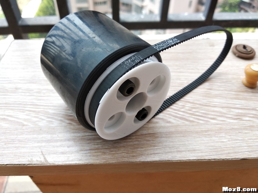

四、有刷895方案
不得不说,楼主入坑晚了,现在电动滑板实际上已经不流行了,淘宝上也很少有电动滑板的改装配件,稀少而昂贵,一个支架都要50元以上,配件比滑板都贵,毫无性价比。
所以这次的滑板工程,完全从零开始,自己画图,自己打印,修改图纸、调试、装配,最终得到一套较为成熟的方案:
对于回复没有3D打印机的童鞋,其实可以将图纸发给朋友或淘宝打印;或者其实仔细观察一下,手工好的,用厚度合适的木板也是完全能撸出来的,。
3D打印图纸下载:
打包下载: 【我爱萝丽爱萝丽】四代控与电动滑板的碰撞 电调,电机,遥控器,机器人,噼里啪啦 作者:我爱萝丽爱萝丽 7206 萝丽电动滑板3D打印图纸.rar (905.67 KB, 下载次数: 82)
注意:解压请使用WinRAR,使用别的软件可能失败;
传动结构组装:
M5x60螺丝 x4
【我爱萝丽爱萝丽】四代控与电动滑板的碰撞 电调,电机,遥控器,机器人,噼里啪啦 作者:我爱萝丽爱萝丽 2753
【我爱萝丽爱萝丽】四代控与电动滑板的碰撞 电调,电机,遥控器,机器人,噼里啪啦 作者:我爱萝丽爱萝丽 7739
【我爱萝丽爱萝丽】四代控与电动滑板的碰撞 电调,电机,遥控器,机器人,噼里啪啦 作者:我爱萝丽爱萝丽 8320
【我爱萝丽爱萝丽】四代控与电动滑板的碰撞 电调,电机,遥控器,机器人,噼里啪啦 作者:我爱萝丽爱萝丽 4569
