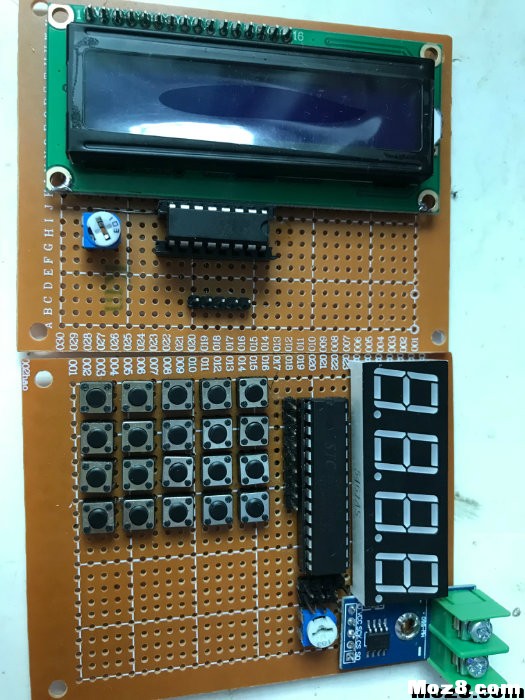

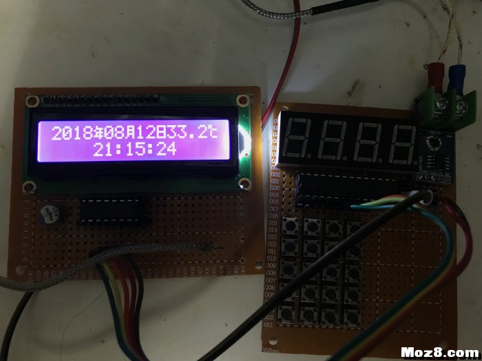

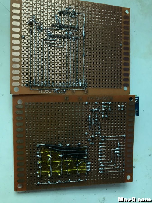

新手diy万年历闹钟 DIY 作者:coolbgo 4144 自学单片机一个月
diy一个万年历闹钟
1602 用锁存器74HC595N三根线控制 4位总线驱动

发表于 2018-8-23 14:04:43 | 显示全部楼层
受教了  虽然还是不懂
发表于 2018-8-21 23:10:45 | 显示全部楼层
只会arduino2333333
 楼主| 发表于 2018-8-14 23:06:52 | 显示全部楼层
新学了i2c总线协议 eeprom操作    i2c总线还没用到
eeprom操作 每分钟记录一次时间数据 在一个扇区里循环记录 断电后重连可以继续计时    再做一个掉电保护电路就可以掉电的时候记录了

发表于 2018-8-12 21:38:28 | 显示全部楼层

 楼主| 发表于 2018-8-12 21:42:34 | 显示全部楼层
