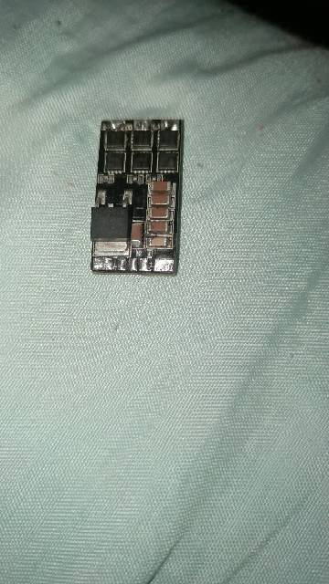

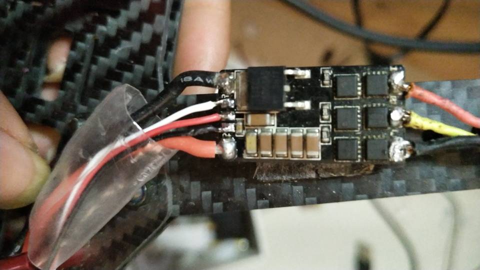

谁知道这个原件是什么 app 作者:想太多 9684
装机子的时候碳纤板不小心碰到,一阵火花,然后就黑了。。谁知道这是个什么?怎么测量,我好去买一个来装谁知道这个原件是什么 app 作者:想太多 8058
发表于 2018-8-18 23:41:00 | 显示全部楼层
电调啊大哥,玩航模这个都不知道的吗

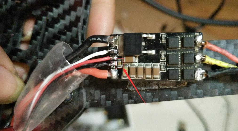

 楼主| 发表于 2018-8-18 23:41:42 | 显示全部楼层
爱飞的 发表于 2018-8-18 23:34 谁知道这个原件是什么 app 作者:想太多 8505
像楼主这样发帖提问的是真不想回答。这个是什么?你说的是哪个?圈一下不行?提问也不诚意
谁知道这个原件是什么 app 作者:想太多 8767
 楼主| 发表于 2018-8-18 23:43:08 | 显示全部楼层
拆掉了那个东西,不知道分不分正反
谁知道这个原件是什么 app 作者:想太多 6240
 楼主| 发表于 2018-8-19 00:03:53 | 显示全部楼层
爱飞的 发表于 2018-8-18 23:44 谁知道这个原件是什么 app 作者:想太多 8281
还有就算是没有那个电容电调也应该可以用,如果不能用应该是短路造成别的原件损坏
104电容?  有没有规定说要买多大容量  多少耐压?我明天试试还能不能启动

发表于 2018-8-19 06:23:17 | 显示全部楼层
电调里面主要就是。场效应管。单片机。三极管。电阻电容。7805稳压管。等
发表于 2018-8-19 06:25:13 | 显示全部楼层
。关键部件。如有损坏。最好不要自己去修。
发表于 2018-8-19 08:03:47 | 显示全部楼层
这个电容一般不会烧,很可能还有其他问题啊!

发表于 2018-8-22 09:32:38 | 显示全部楼层
0.1uf电容,但是这一面容易烧的是那6个MOS,78D05都不容易烧,毕竟只是给接收和IC供电,电流不大,
