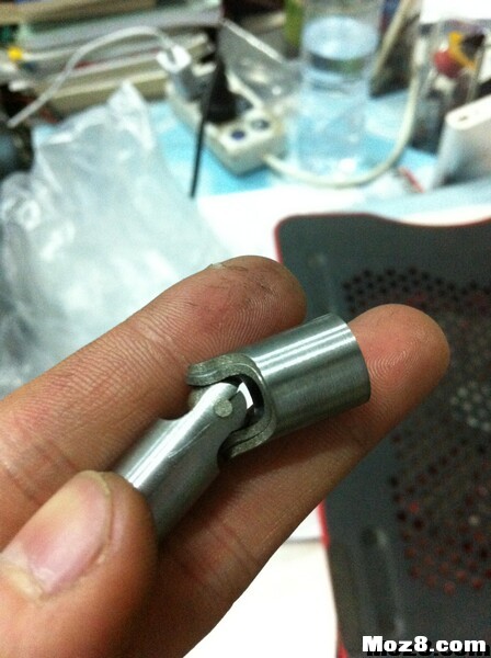

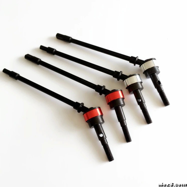

今天来分享以下我的模型十字轴万向节的制作过程。

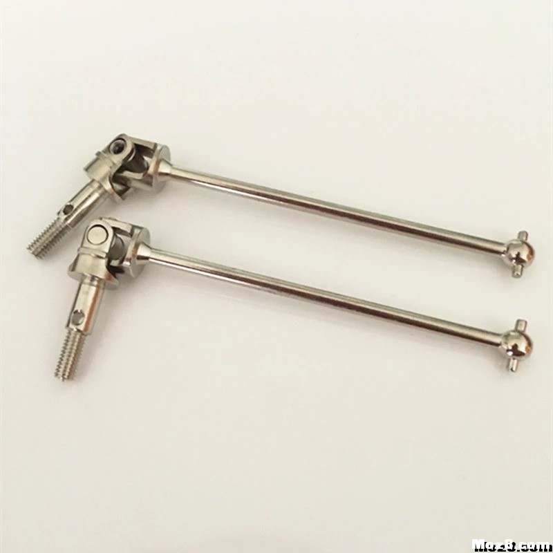

模型由于空间过小的原因,几乎没有用等速万向节的,绝大多数是十字轴万向节及其改型,比如以下两款。
【zsx4mp】分享一个自制万向节的方法 电机,DIY,10mm,12mm,确定了 作者:zsx4mp 10
【zsx4mp】分享一个自制万向节的方法 电机,DIY,10mm,12mm,确定了 作者:zsx4mp 2855

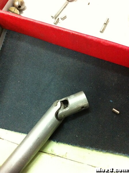

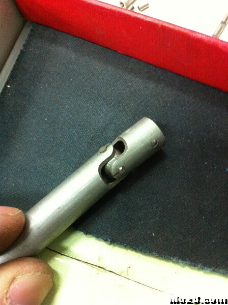

为了充分体现DIY的精神,我曾设计过多个万向节方案,最终根据可靠性和工艺性确定了现在所用的万向节,既能够满足性能要求,同时工艺也相对简单,材料也便于采购。
【zsx4mp】分享一个自制万向节的方法 电机,DIY,10mm,12mm,确定了 作者:zsx4mp 1582

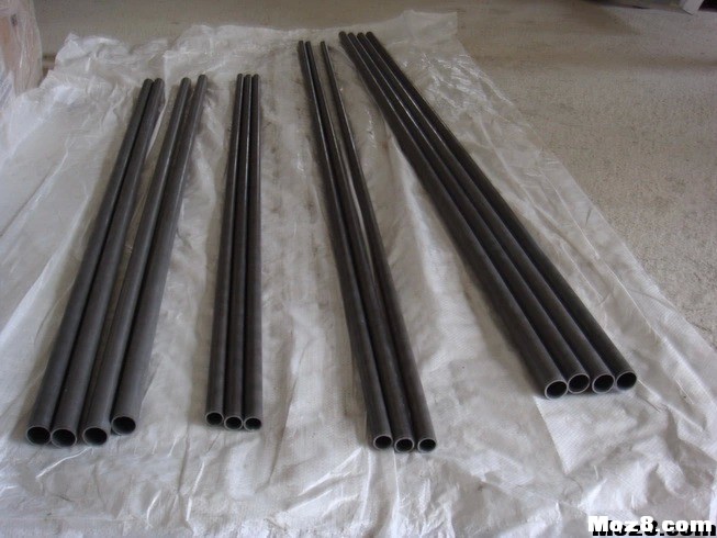

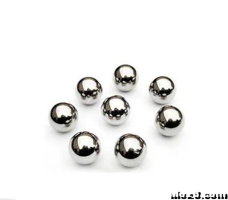

这款万向节主要有4种原材料:内径8mm,外径10mm钢管;内径10mm,外径12mm钢管;8mm钢珠;直径2mm钢轴。各种材料均可以在网上买到。

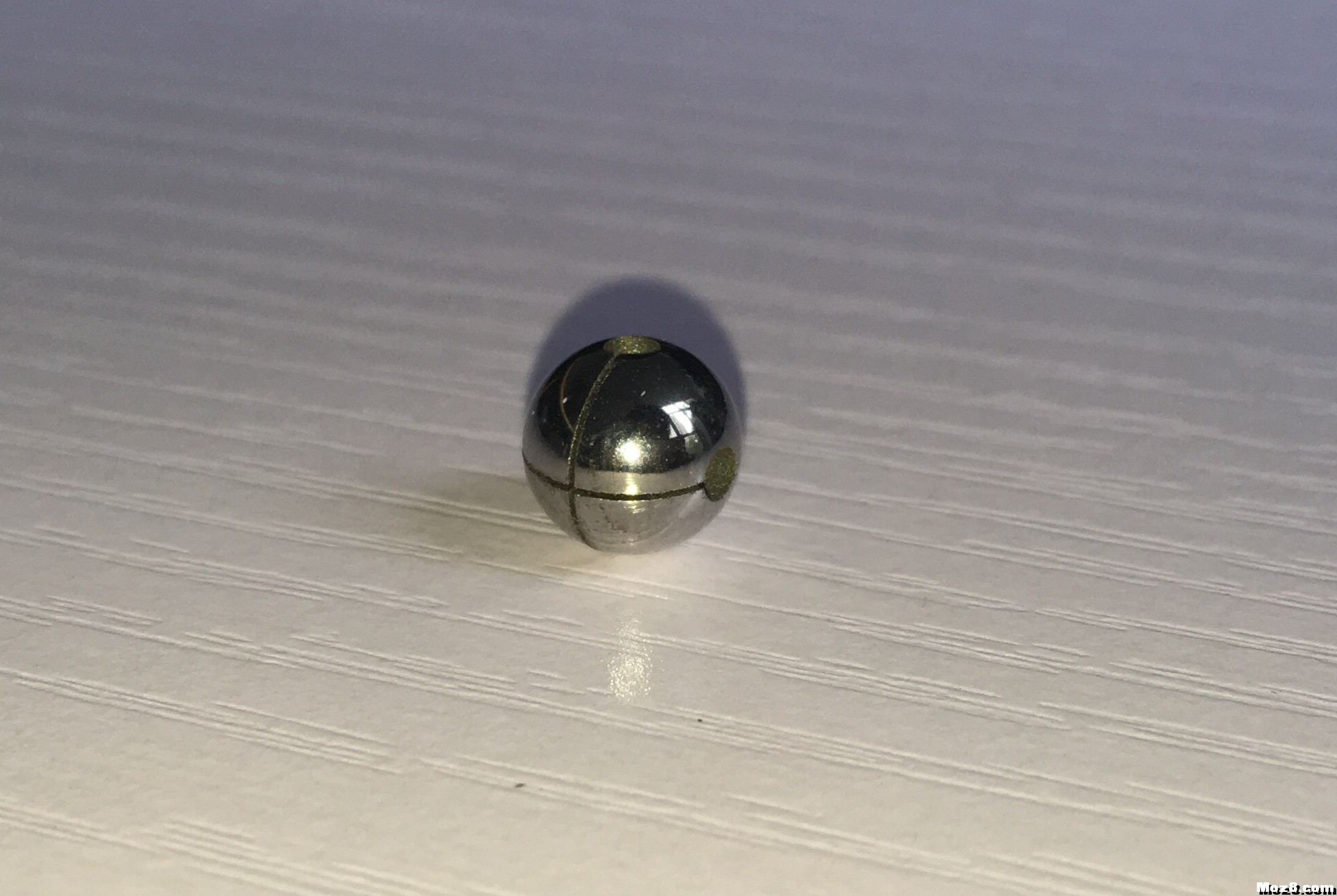

钢珠依夹具切割出两个直径2mm、互相垂直的孔:
【zsx4mp】分享一个自制万向节的方法 电机,DIY,10mm,12mm,确定了 作者:zsx4mp 9716
【zsx4mp】分享一个自制万向节的方法 电机,DIY,10mm,12mm,确定了 作者:zsx4mp 3141

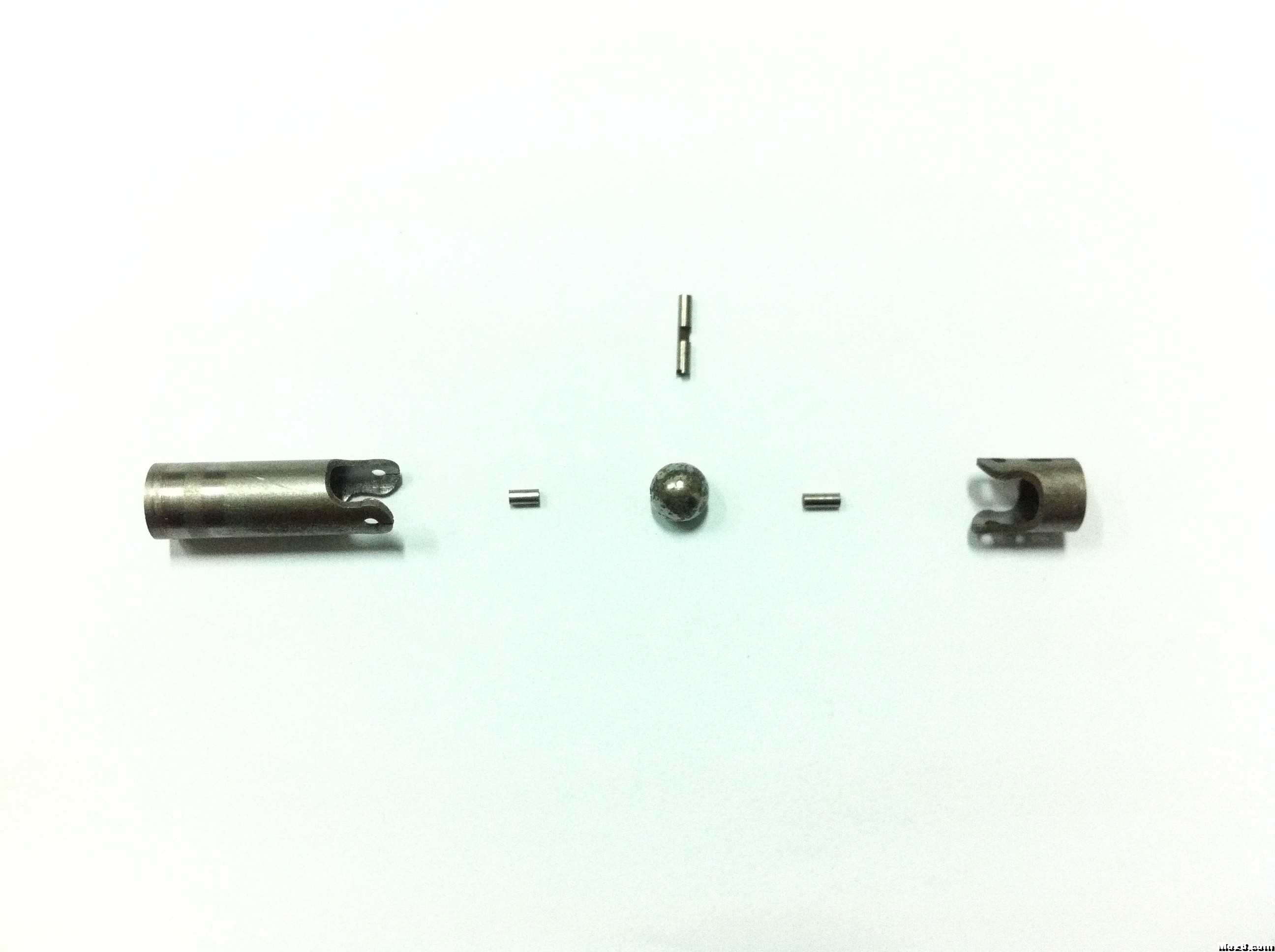

切割完成的零件

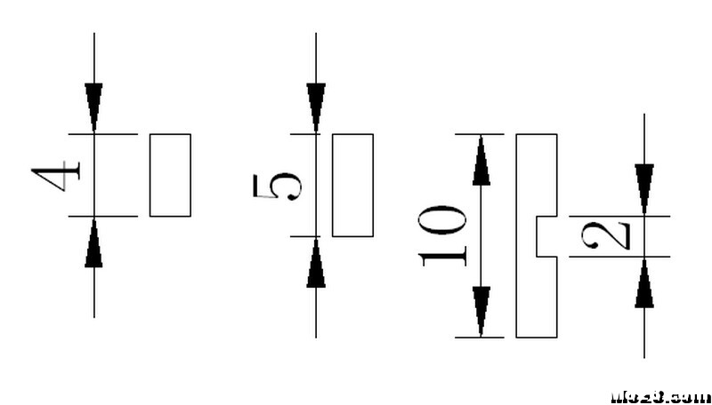

十字轴的装配示意图,剖视圆形表示开孔的钢珠:

这里所有零件靠互相之间的结构限位,也是受到榫卯结构的启发。
放一个视频来看下效果。
