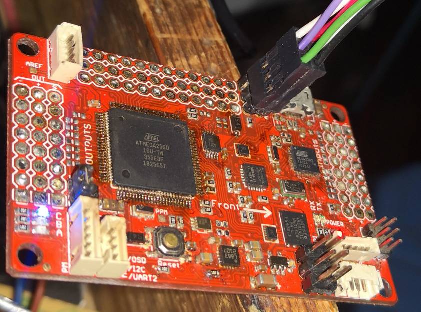

经过漫长的研究和四处找资料,今天终于把收来的残疾APM2.8飞控修理好了。现在给大家讲讲我是怎么从弯路里走出来的!
首先,由于我第一次接触atmega系列芯片,对boot(缩写)引导和ISP烧写器一窍不通,在烧写mega2560主控芯片boot引导程序走进了死胡同。还是边上图边讲吧!
第一,收到的报废AMP2.8板子

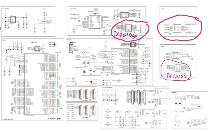

经过上电检测只有power电源红灯点亮,其它等灯全没亮,而且usb口插电脑上地面站也无法连接,干脆就没有识别出来。用手触摸主芯片mega2560和mega32u2都有严重发热。
mega2560bootloader烧写之报废的APM2.8艰难修复之路 一窍不通,引导程序,报废的,第一次,死胡同 作者:my21602 1402
 楼主| 发表于 2018-9-30 23:13:48 | 显示全部楼层
进一步检查分析应该是mega32u2和mega2560可能坏了,把它两个用热风枪吹了下来,用电子万用表导通档测量芯片的接地引脚都有部分IO口与GND短路,确定两个芯片已经烧毁。这里多说两句,收板子时,出板子的朋友说他的电脑是识别过mega2560,认为这个板子应该有可能只是通讯芯片TS5A23157坏了。但是我从当时的描述就觉得事情没那么简单!所以早有心里准备。
如果你的板子usb可以识别32u2,只是连不上mega2560,而且mega2560不严重发热,可以断定只是通讯芯片TS5A23157坏了。可以看我以前的帖子http://www.moz8.com/forum.php?mod=viewthread&tid=141040
第二,购买芯片mega2560价格22-27元左右,mega32u2价格10-20元左右便宜的是翻新的多。因为主芯片烧了,所以通讯芯片TS5A23157肯定也坏了,TS5A23157也要买来1-2元。在这里我走的弯路之一就是检查板子时,没有发现两个TXB0104(丝印2kR)电平转换芯片也坏了,导致新换的mega2560不能与ISP烧写器无法连接无法刷熔丝位,TXB0104(丝印2kR)电平转换芯片价格1-2元,害的我以为新买的mega2560是翻新次品,导致重新购买了一次。

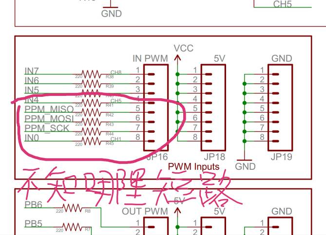

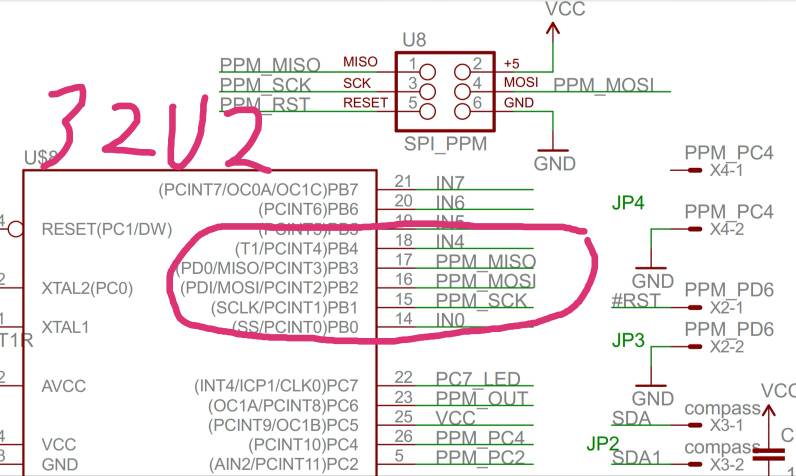

 楼主| 发表于 2018-9-30 23:15:17 | 显示全部楼层
同时板子的ppm输入断不知那里短路导致mega32u2也不能与ISP连接不能刷熔丝位。
我只好把输入端的8个220殴的电阻全部焊下来在刷熔丝位,成功。

 楼主| 发表于 2018-9-30 23:17:54 | 显示全部楼层
以上是我遇到的几处不能正常给mega2560和32u2刷熔丝位的问题。如果你可以给mega2560和32u2正常刷熔丝位,请移步到泡泡老师的:
新手课堂,如何给修复或空板APM烧写 BOOTloader http://www.moz8.com/forum.php?mod=viewthread&tid=36382
泡泡老师讲的非常详细!

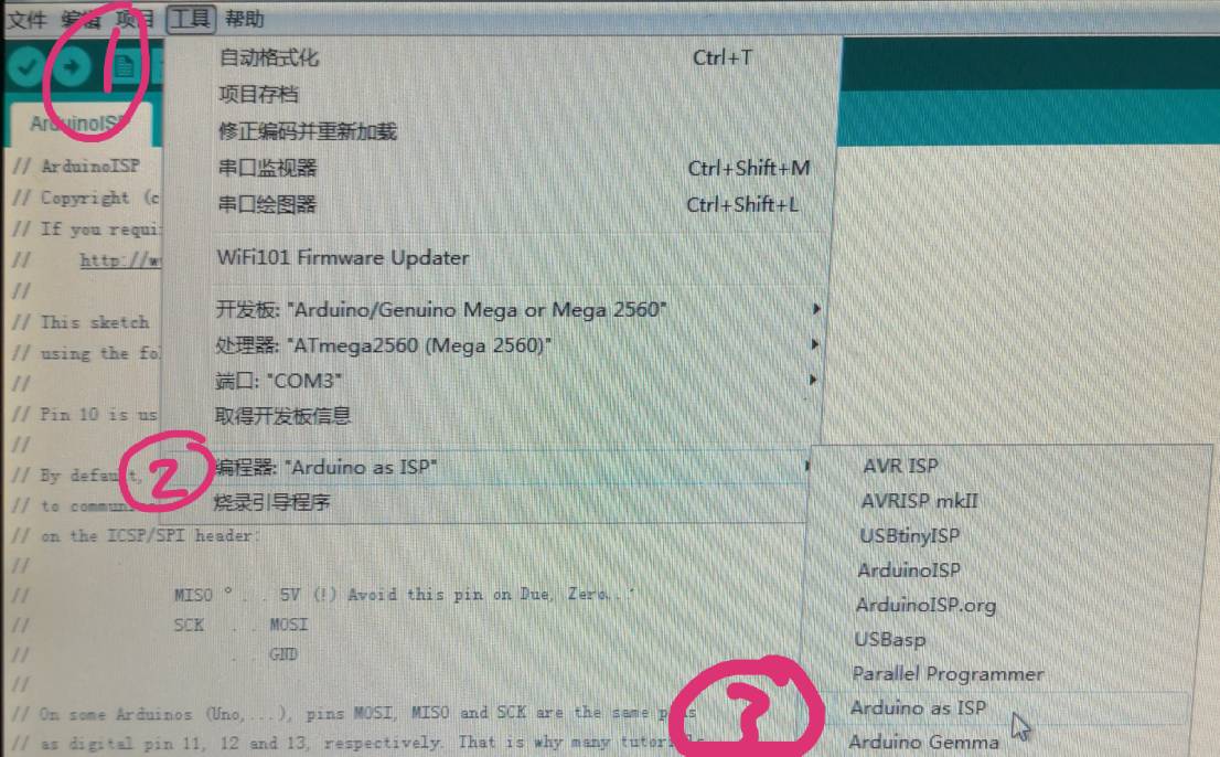

第三,我遇到一个奇葩问题,就是给mega2560刷boot时,我的ISP刷写器usbasp可以给mega2560刷boot,但是boot程序在芯片里没有运行,板子的蓝灯不亮!这个问题纠结我很久,在网上也找不到相关资料。但我知道应该是我廉价的usbasp刷写器问题,应该与给mega2560刷boot固件速度是115000,廉价的usbASP固件太旧又不能升级固件。在淘宝上想买个7元左右的usbasp试试,可是跟商家说给mega2560刷boot用,商家说没有技术支持,还有说便宜的不能给mega2560刷boot。
没办法,只好自制一个刷写器试试。网上查资料,可以用Arduino IDE的ISP示例制作一个Arduino as ISP烧写器。方法如下:
手上正好有个Promini328p小板(Promini168p或者nano mega328p等其他mega开发版)

 楼主| 发表于 2018-9-30 23:19:18 | 显示全部楼层
一,Arduino IDE的菜单“文件”=>示例>arduinoISP>arduinoISP
mega2560bootloader烧写之报废的APM2.8艰难修复之路 一窍不通,引导程序,报废的,第一次,死胡同 作者:my21602 3611

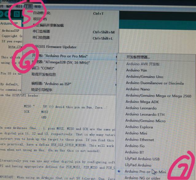

 楼主| 发表于 2018-9-30 23:20:51 | 显示全部楼层
二,Arduino IDE的菜单“工具”=>开发版>arduino Pro mini
mega2560bootloader烧写之报废的APM2.8艰难修复之路 一窍不通,引导程序,报废的,第一次,死胡同 作者:my21602 2150
 楼主| 发表于 2018-9-30 23:21:57 | 显示全部楼层
三,选好处理器,选好端口,然后点上传十几秒后编程器制作完成。

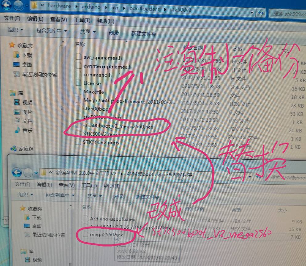

四,给mega2560烧APM专用boot。首先,换掉Arduino IDE里的原2560boot文件。
mega2560bootloader烧写之报废的APM2.8艰难修复之路 一窍不通,引导程序,报废的,第一次,死胡同 作者:my21602 4504
mega2560bootloader烧写之报废的APM2.8艰难修复之路 一窍不通,引导程序,报废的,第一次,死胡同 作者:my21602 8936
 楼主| 发表于 2018-9-30 23:23:57 | 显示全部楼层
五,Arduino IDE的菜单“工具”=>开发版>mega2560
mega2560bootloader烧写之报废的APM2.8艰难修复之路 一窍不通,引导程序,报废的,第一次,死胡同 作者:my21602 8816
 楼主| 发表于 2018-9-30 23:24:49 | 显示全部楼层
六,选好编辑器Arduino IDE的菜单“工具”=>编辑器>arduino as ISP
mega2560bootloader烧写之报废的APM2.8艰难修复之路 一窍不通,引导程序,报废的,第一次,死胡同 作者:my21602 2760
 楼主| 发表于 2018-9-30 23:29:32 | 显示全部楼层
七,选好处理器mega2560,选好端口点击烧录引导程序
此过程比较长,耐心等待。
烧写完毕后,重启蓝灯开始闪烁。按照泡泡老师的教程安装其他程序。此时残废的APM已经复活!
