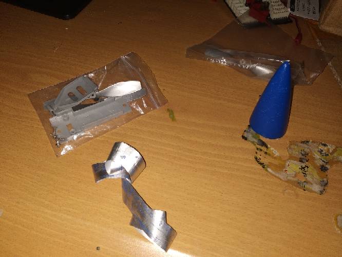

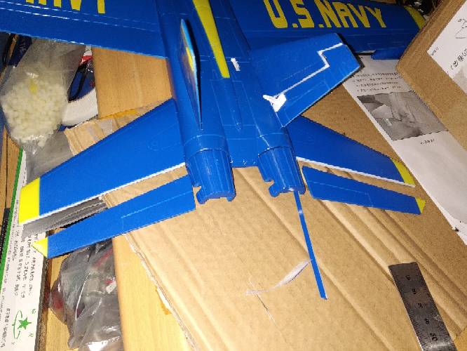

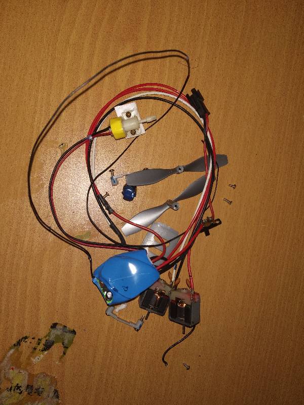

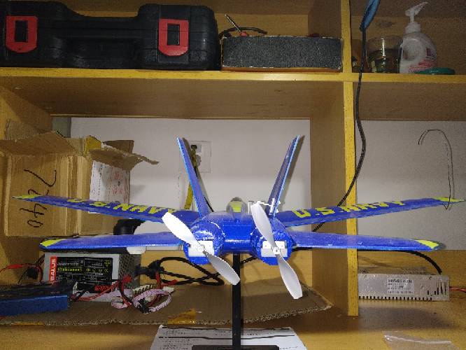

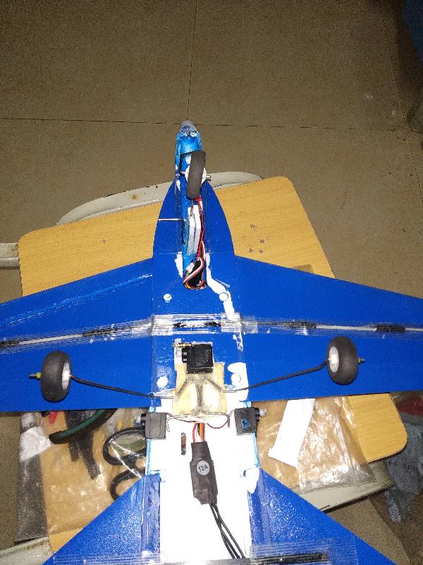

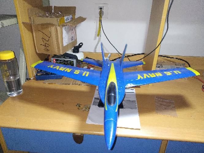

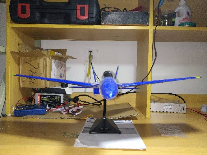

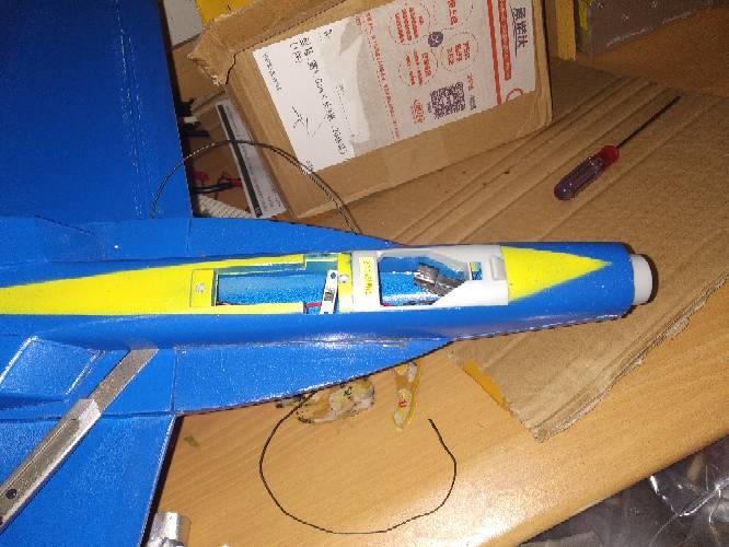

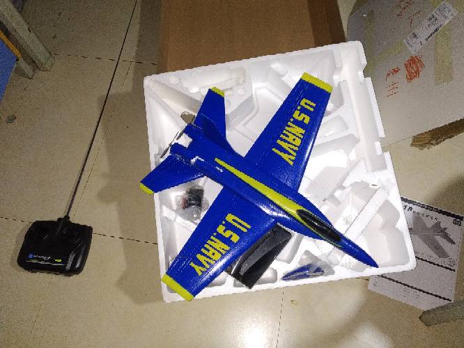

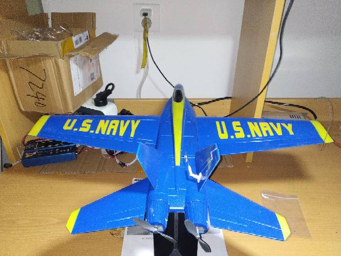

TB扑翼梦玩具f18改尾推四通,配置:1806铃铛电机,4g舵机x2,9g舵机x1,3s350mah动力电。飞机翼展500mm,不是很小也不大,很好看的飞机。机翼kt板材质,机身应该为epo。本人加装了起落架,因为是战斗机,加起起落架感觉更帅。改出来比较重,269g,飞着算稳,好飞。

发表于 2018-10-13 21:42:14 | 显示全部楼层
原来是双发尾推么 那两个桨重叠了也可以么

 楼主| 发表于 2018-10-14 02:39:10 | 显示全部楼层
昶平 发表于 2018-10-13 21:42 玩具f18改装 舵机,电机,EPO 作者:楛人 6284
桨轴一高一低,不再同一条线上,不会打桨。

这大翼展.. 还有上反角.. 机翼 尾翼比例严重失调 .这还是F18? 不过贴主改的很好 飞的也不错....至于飞机颜值 不予评价了..

颜值个人觉得,还好吧。毕竟是玩具级,有上反角适应无基础的大众更好飞行的玩具固定翼。
