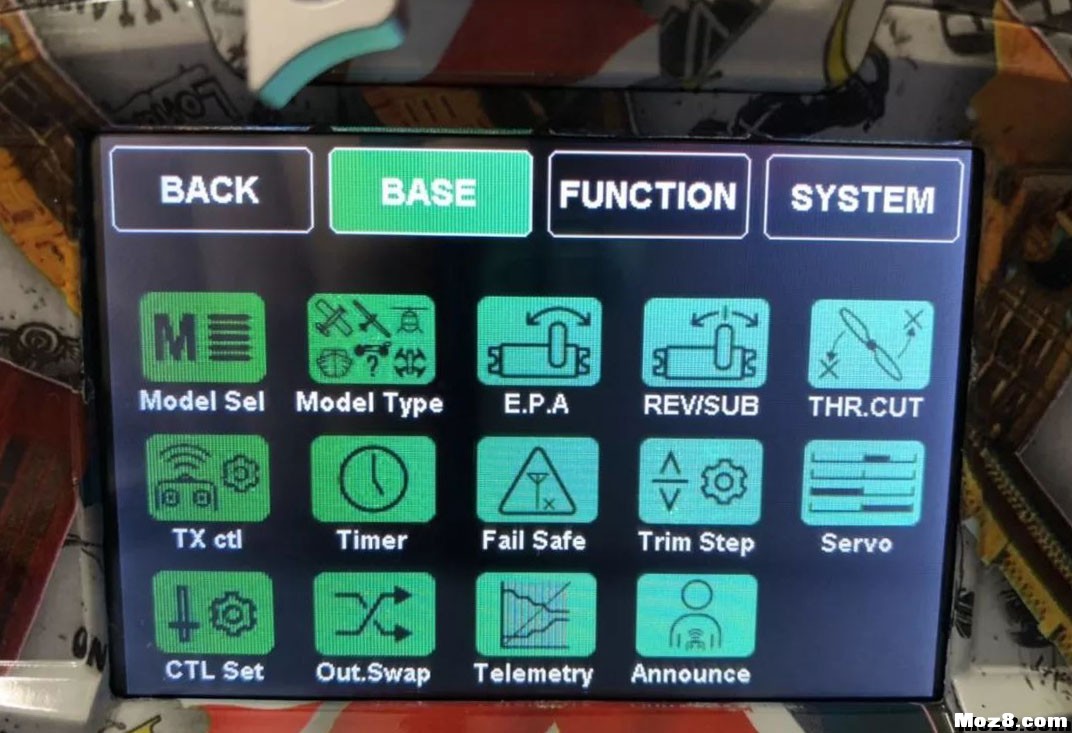

1.设定飞机模型(穿越机)
Graupner遥控器RSSI 信号设定OSD显示的方法 穿越机,遥控器,接收器,地面站 作者:shawnyin 3384

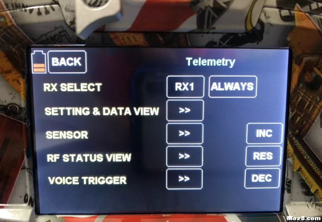

2.进入回传菜单(普通版在F菜单进入/PRO版在B菜单进入)
Graupner遥控器RSSI 信号设定OSD显示的方法 穿越机,遥控器,接收器,地面站 作者:shawnyin 8966

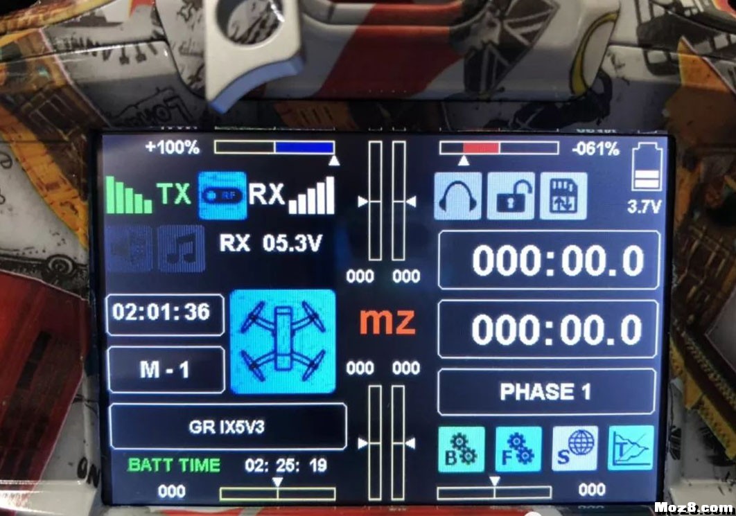

3.进入接收器设定(SETTING&DATA VIEW)
Graupner遥控器RSSI 信号设定OSD显示的方法 穿越机,遥控器,接收器,地面站 作者:shawnyin 8095

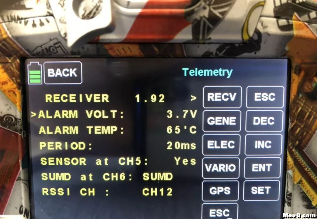

4.完成接收器的设定(选择单线协议,也可以选择SBUS 。这里当然我们用SUMD协议了!!! 下面就是RSSI 需要选择CH12)我使用的是GR-12 所以是CH12。
Graupner遥控器RSSI 信号设定OSD显示的方法 穿越机,遥控器,接收器,地面站 作者:shawnyin 1490

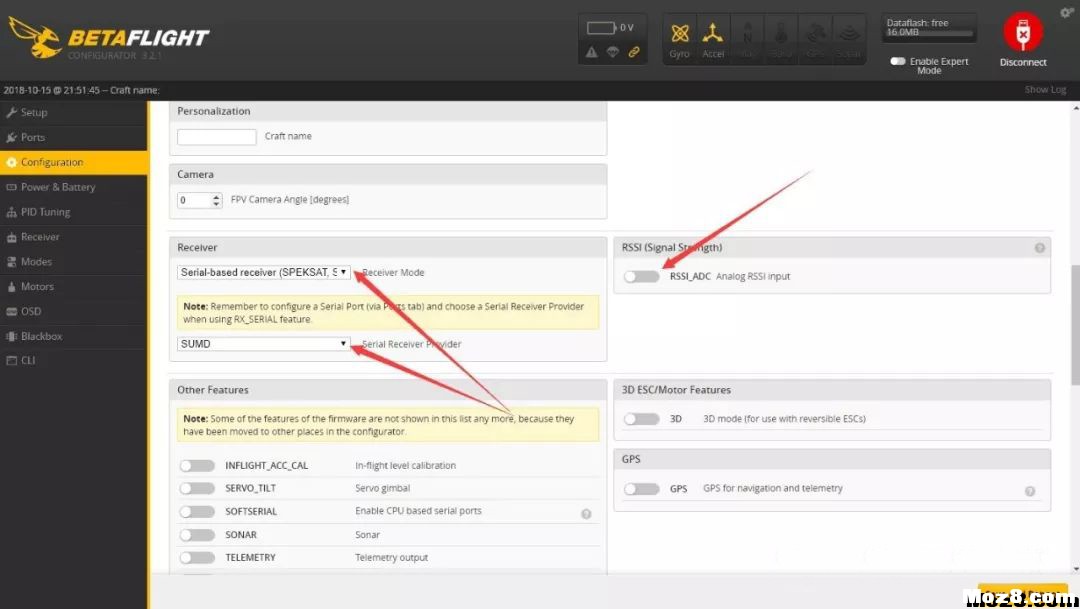

1.我的接收器信号是接到AUX3 的RX 我这里需要打开通讯
Graupner遥控器RSSI 信号设定OSD显示的方法 穿越机,遥控器,接收器,地面站 作者:shawnyin 4275
2.选择通讯的方式 (右边箭头所示的RSSI不需要打开,这个RSSI专用通信通道才需要打开,所以这里不需要打开注意)

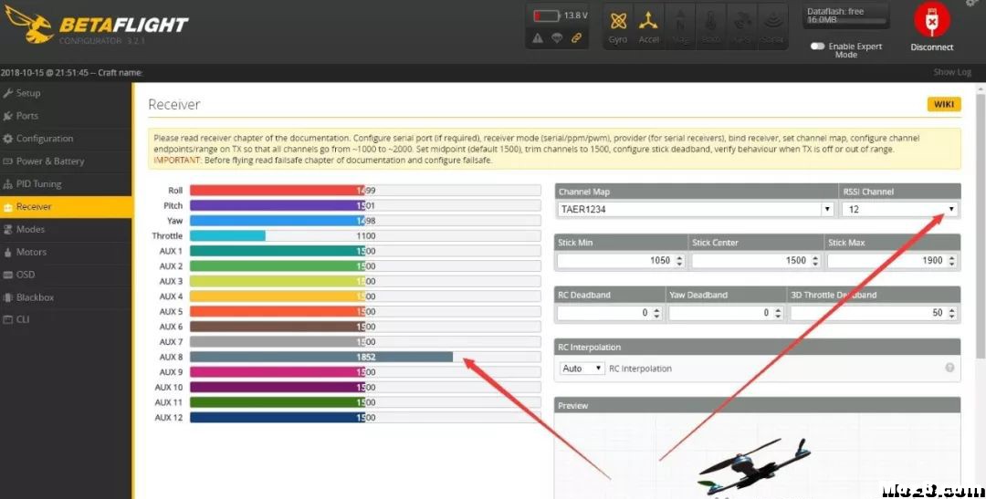

3.完成以上步骤之后,在遥控器的设定界面最右边我们要选择AUX8 这里选择之后,在监视条就能看见不停的跳动
Graupner遥控器RSSI 信号设定OSD显示的方法 穿越机,遥控器,接收器,地面站 作者:shawnyin 4494
以上需要注意:将遥控器的8通道EPA的最大行程值设定在125!!!不需要设定最大的150.
Graupner遥控器RSSI 信号设定OSD显示的方法 穿越机,遥控器,接收器,地面站 作者:shawnyin 7187
