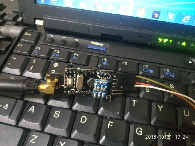

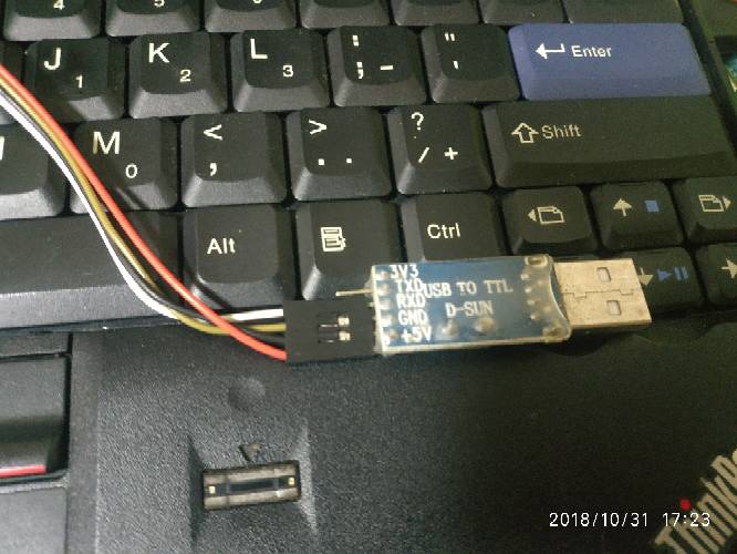

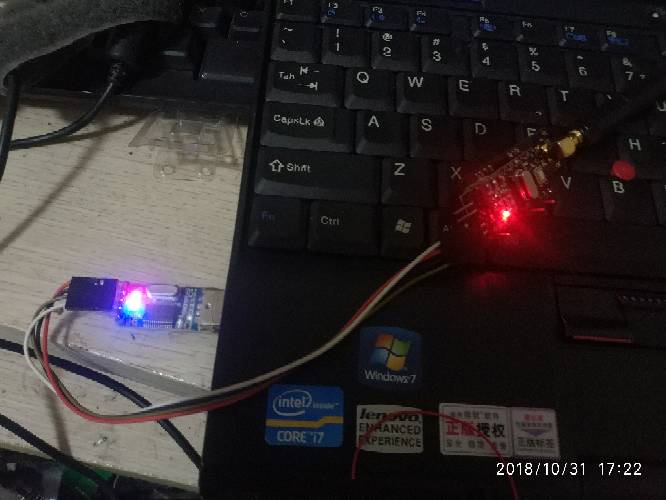

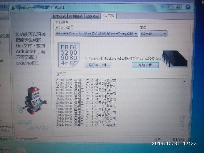

看了原帖  40元自制无线头追 ,对照教程买了材料并焊接完成,现发射端已通过软件检测,接收端却写不进去,求助懂的模友指点

发表于 2018-12-26 23:11:22 | 显示全部楼层
我分享一下经验吧,我们下载的openjumper里面有个avrdude的文件夹,在网上下载一个叫libusb0.dll的放在此文件夹,然后运行avrdude.exe就可以了,直接按0608的操作一次就成功了

我也刚做好,我用的arduino mini
教程里说了下载时按住按钮,时机要对
发表于 2018-10-31 21:17:47 | 显示全部楼层
还有一点我是下载好了又焊接的

按钮按了,各种试了,都不行,难道一定要写入再焊,还有我的刷写针脚也不知对不对,板子看不太清了

找个一样的板子对比一下
发表于 2018-11-1 10:28:02 | 显示全部楼层
我看了  你的图片Pro mini接线不对这样接线:
arduino      下载器
5v/vcc---------5v
gnd-----------gnd
txd -----------rxd
rxd------------txd

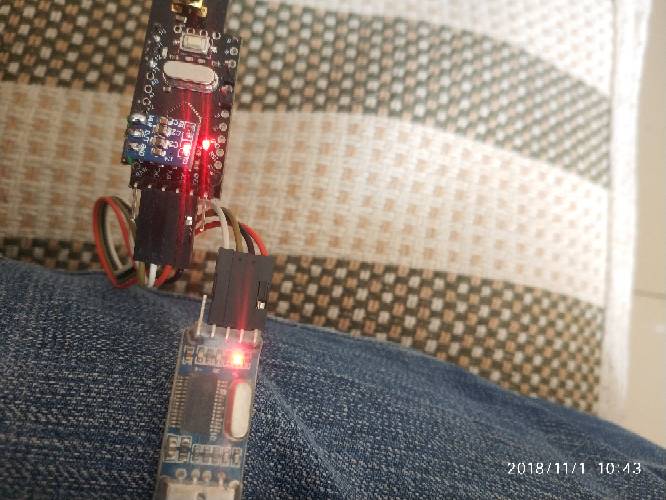

 楼主| 发表于 2018-11-1 10:42:25 | 显示全部楼层
昶春斋 发表于 2018-11-1 10:28 关于无线头追 wifi摇头机设置,自制fpv头追 作者:神经病 153
arduino      下载器
5v/vcc---------5v
开始这样连的,板子上是txo不是txd,两线颠倒也试了不行

发表于 2018-11-1 11:34:51 | 显示全部楼层
你的下载器看着像下载51单片机的那种
我的是这种
关于无线头追 wifi摇头机设置,自制fpv头追 作者:昶春斋 4019
发表于 2018-11-1 11:36:03 | 显示全部楼层
这个我下载萝莉控用的,也没试过下载arduino
关于无线头追 wifi摇头机设置,自制fpv头追 作者:昶春斋 5177
