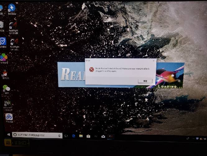

怎么装个模拟器就装不上呢,怎么装呀,心好累

什么必要软件?Rt9.0C啥的吗?

装什么平台呢

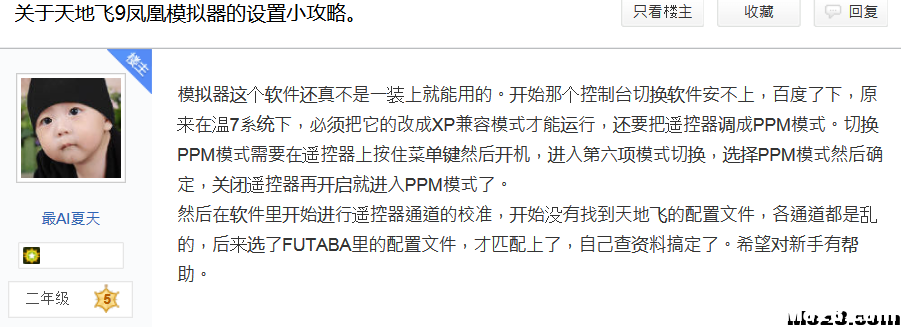

我的也是这个问题,还有,天9用不了凤凰模拟器,
