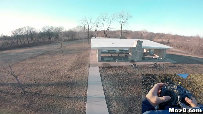

这招叫powerloop——给力筋斗。也就是大家常说的加力翻滚。在上一讲小跳收油里讲的是油门推高然后把油完全收掉翻滚。这次讲的是画大圈,画出一定的高度翻滚。
【他爹】寒假练大招——空翻过门接大回旋教程 空翻怎么练,空翻好学吗,怎样学空翻,怎么侧空翻,如何空翻 作者:宿宿-墨墨他爹 8873

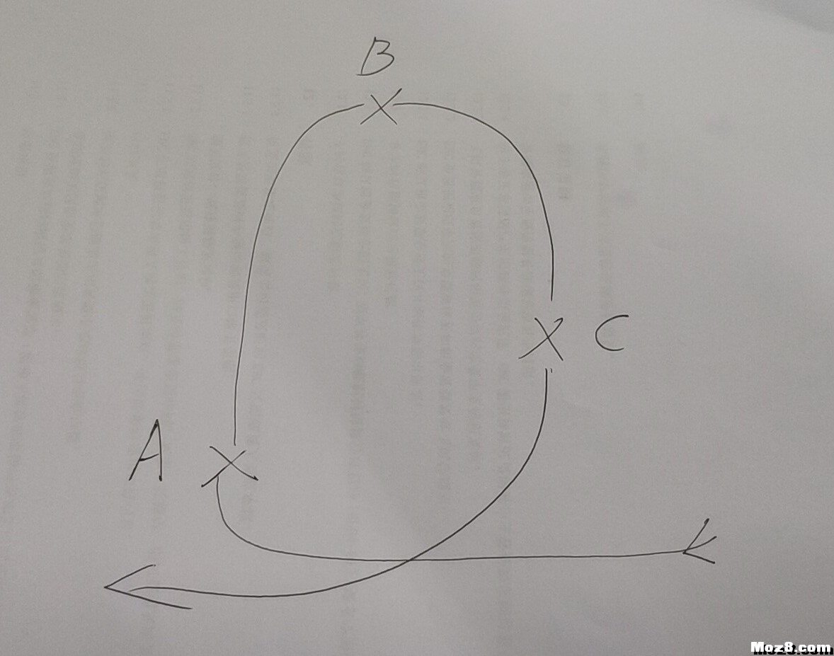

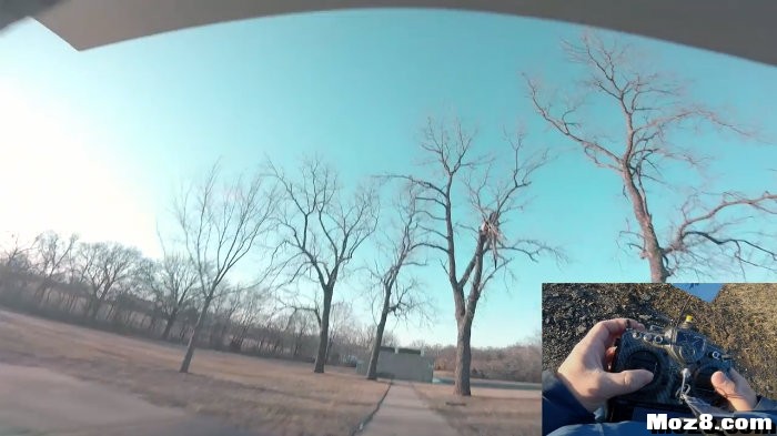

先看我们的第一张图,也就是圆圈的A点,在A之前基本保持不动,飞到A点推油,轻拉俯仰。油门别太猛要温和。这时就是视频中分解的看天推油。A-B之间保持这个杆量不要动。
【他爹】寒假练大招——空翻过门接大回旋教程 空翻怎么练,空翻好学吗,怎样学空翻,怎么侧空翻,如何空翻 作者:宿宿-墨墨他爹 7874
飞到B点的时候收油到底、继续拉一下俯仰,让摄像头看地。这个动作要稍微快点做。B点的位置很重要,个人经验就是看天一下就要收油翻了。B-C之间属于一直看地的自由落体油门要一直收着。
【他爹】寒假练大招——空翻过门接大回旋教程 空翻怎么练,空翻好学吗,怎样学空翻,怎么侧空翻,如何空翻 作者:宿宿-墨墨他爹 4829
飞机落到C点之后再轻拉一下俯仰,摆平、补油平飞,心理没底就早点进入C点,对动力有信心就贴地再翻。我们来看教程视频:
这个动作开始不用过门,找个平地练就行,等你熟练了能连续给力筋斗了再找个门,给力筋斗过门。
