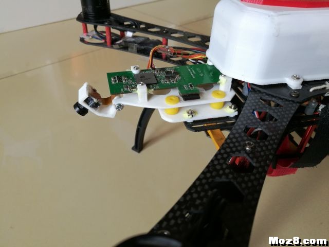

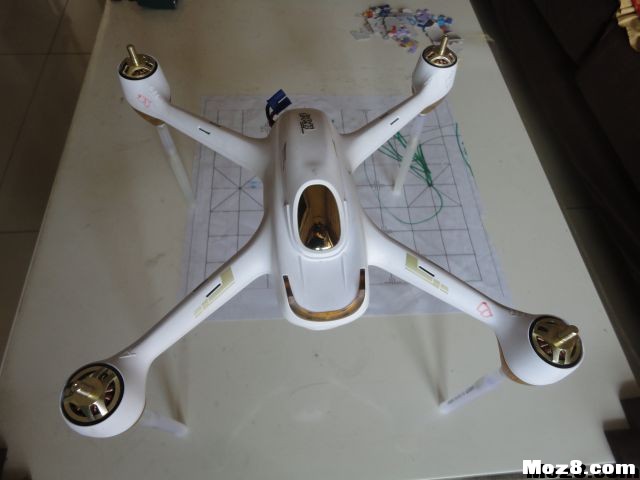

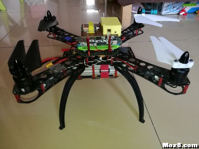

发表于 2019-4-27 00:06:47 | 显示全部楼层
dmg139 发表于 2019-4-26 21:35
你换个或者加固摄像镜头试 ...
我的380机架上装的是从哈博森501s整套移来的集成飞控板和动力,哈博森501s这款四轴知道的人不多。 四轴抖得厉害,帮分析一下啊 电机,四轴,APM,机架 作者:sxlfr 2828
四轴抖得厉害,帮分析一下啊 电机,四轴,APM,机架 作者:sxlfr 3177
图传板和摄像头也是从501s上移来的,只是加了减震安装在机架上,在原501s上图传板和摄像头没有减震装置。
四轴抖得厉害,帮分析一下啊 电机,四轴,APM,机架 作者:sxlfr 2158
请教,不知道这样安装的图传板和摄像头怎么加固减少抖动,机架应该如何加固。
 楼主| 发表于 2019-4-27 00:55:36 | 显示全部楼层
图传不需要减震啊,最好固定在底板上。摄像头那像铰链的活动位置固定,用热熔胶粘死。伸那么长,会像树梢一样摆动
