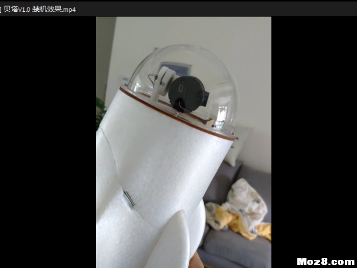

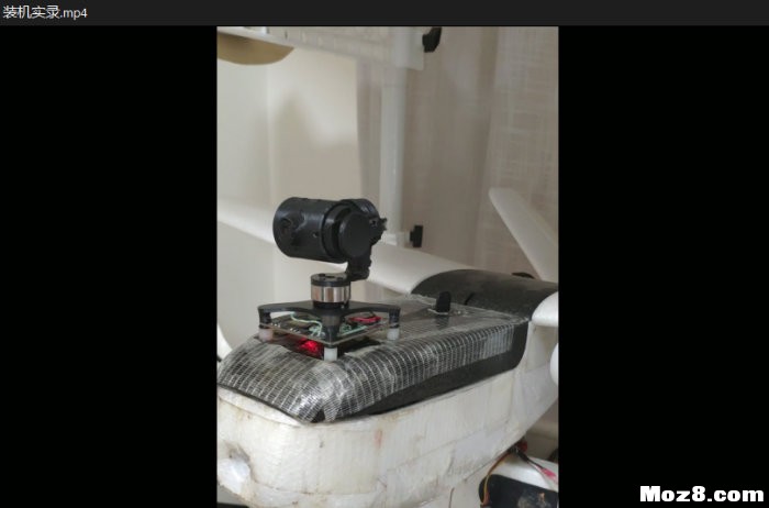

开局一张图,剩下全靠编吧….
锤子云台 NT1.0--超轻三轴无刷云台诞生记 固定翼,云台,飞控,电机,开源 作者:小白兔斯基 7096

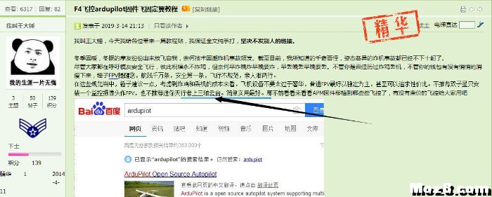

=====忏悔=====
首先,我要向各位模友,社会各界阅读过我上一篇文章的朋友,忏悔。当时我在文章里讲,不推荐迷你天行者上三轴云台云云
锤子云台 NT1.0--超轻三轴无刷云台诞生记 固定翼,云台,飞控,电机,开源 作者:小白兔斯基 3057

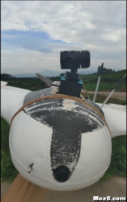

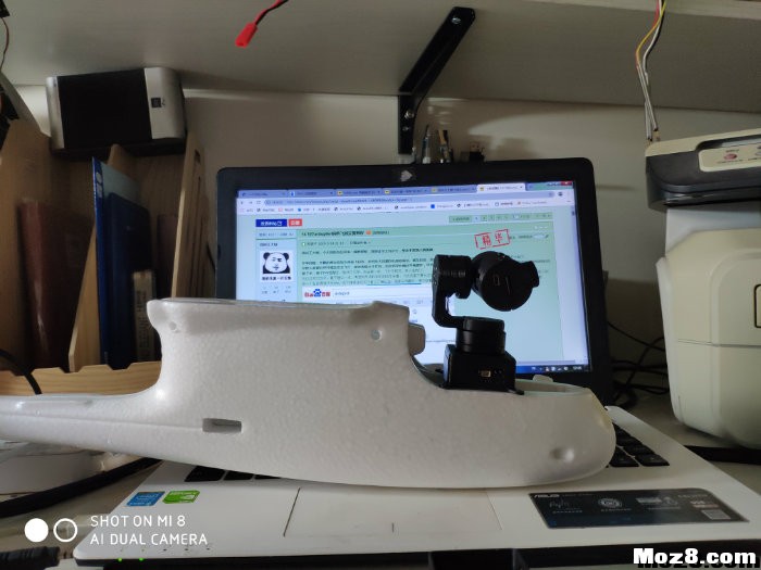

后来
我发现有一个迷你云台可以上小飞机,甚至是把电装精简后的迷!你!天!行!者!
锤子云台 NT1.0--超轻三轴无刷云台诞生记 固定翼,云台,飞控,电机,开源 作者:小白兔斯基 9432
锤子云台 NT1.0--超轻三轴无刷云台诞生记 固定翼,云台,飞控,电机,开源 作者:小白兔斯基 5286
看到这里,大锤不禁要发问--这云台谁家的?这么叼?几轴?什么相机?稳不稳定?带着这八大疑问,我踏上了寻找真相的征途。

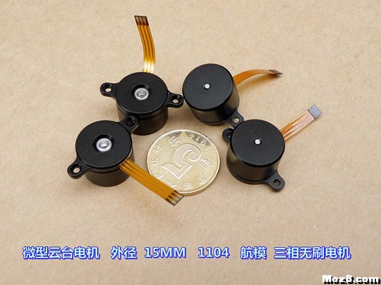

其实是我和我亲爱的P友,从入魔开始追求,到今年三月开始构思,正巧从STorM32吸取了精华,就这么巧某宝有了一些迷你的云台电机

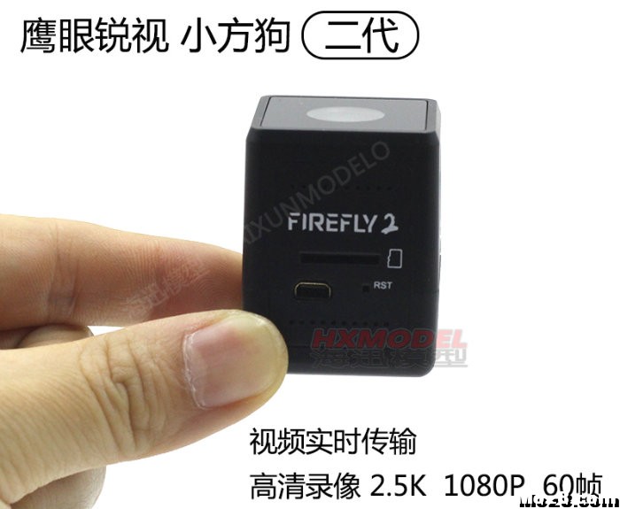

就这么巧鹰眼小方狗二代发售了
锤子云台 NT1.0--超轻三轴无刷云台诞生记 固定翼,云台,飞控,电机,开源 作者:小白兔斯基 365
真是无巧不成书,一举免去了我们定制电机,PY相机厂家的想法,那就大大加快了进度,缩减了开支,终于在今年这个月,完成了云台的主控板修改。

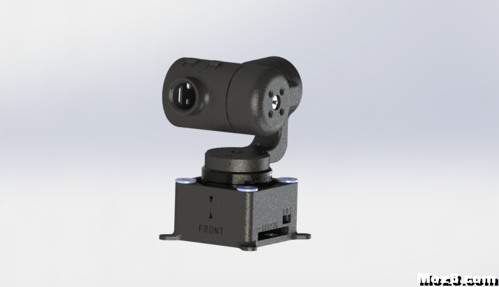

总而言之言而总之,锤子云台NT1.0横,橫,痕,恒空出世了。为什么这么多横,是因为这个横实在难以一笔即成,其中花费了太多太多心血。如今我把这个小玩意儿精心打包,分享给大家。照骗来一张
锤子云台 NT1.0--超轻三轴无刷云台诞生记 固定翼,云台,飞控,电机,开源 作者:小白兔斯基 6153
=====锤子云台 NT1.0=====
为何叫精心打包?因为我做了成品,供各位模友把玩,精心优化的主板,加上整洁鲜明的布线,加上激光尼龙的外壳!当然还有非常坦诚的价格!锤子一路走来的初心未变,就是抛砖引玉,只不过我抛的不是砖,我抛了个锤子....但是什么意思,有体会的人自然就懂了。

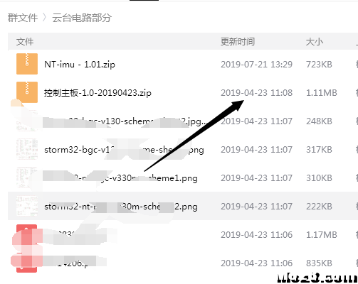

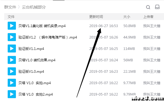

为何要图文并茂?是因为在锤子云台NT1.0发布的当天,有人说我们抄袭了人家的一部分成果,是龌龊的勾当….这时候我的心情是这样的↓↓↓
锤子云台 NT1.0--超轻三轴无刷云台诞生记 固定翼,云台,飞控,电机,开源 作者:小白兔斯基 4831
既然如此,那就不争论,买咱一个云台回去研究研究,要是真借鉴了属于您家的一个元器件,我死这儿….

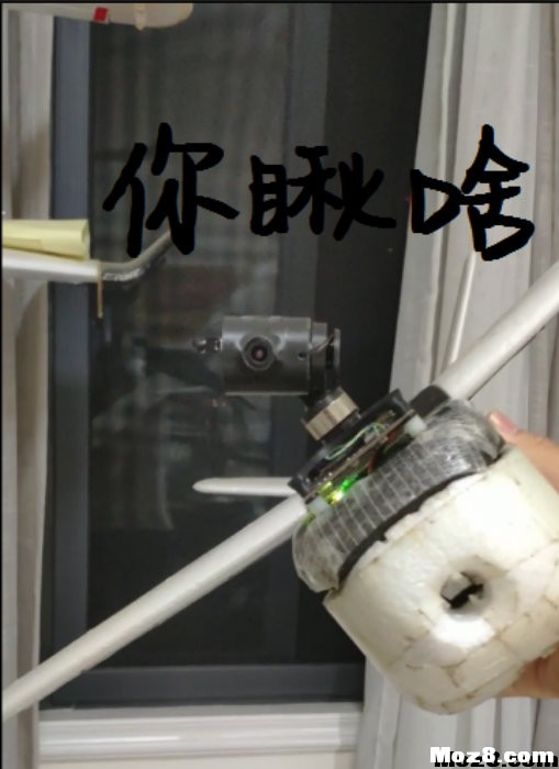

这就可以上好多好多以前从来不敢想的飞机啊,X5,C1,AR,冲浪者,塞斯纳,自由者,吊装,正装,侧装,啊,往后余生,我要和锤子一起,把所有的姿势都用个遍。
声明:不是锤子本人,是锤子云台啊喂!!!!

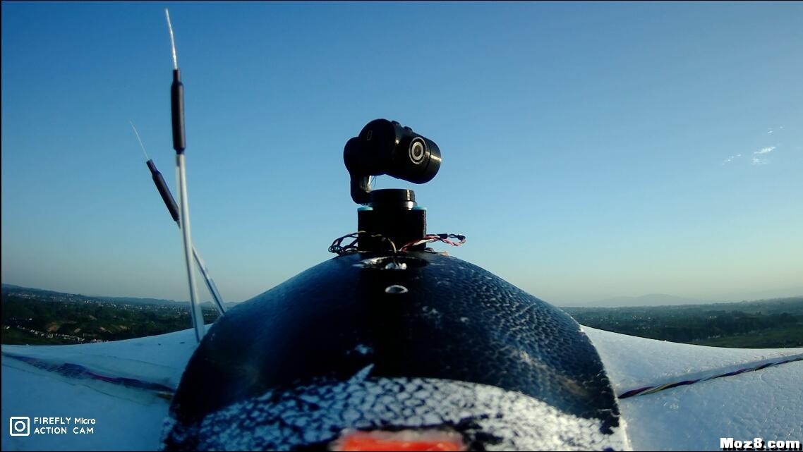

我先上为敬!
锤子云台 NT1.0--超轻三轴无刷云台诞生记 固定翼,云台,飞控,电机,开源 作者:小白兔斯基 5364
锤子云台 NT1.0--超轻三轴无刷云台诞生记 固定翼,云台,飞控,电机,开源 作者:小白兔斯基 5721
这时候,固定翼长航时的优势即将发挥得淋漓尽致,你可以手动或头追,随意的左顾右盼,瞻前顾后,摇头晃脑,就像一个吃了K粉的飞行员,你还可以锁定云台航向,不受飞机左摇右晃的影响,然后拍摄一个超长的延时镜头,或者后期一个快进镜头,制造一个滑动变焦的效果,都是相当舒服的。
锤子云台 NT1.0--超轻三轴无刷云台诞生记 固定翼,云台,飞控,电机,开源 作者:小白兔斯基 9988
B站视频中的果冻来自于我的磨损严重的桨叶和硬挂的云台。目前所有版本均已添加内置减震,巴适得板。
