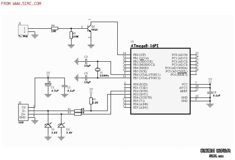

原理图很简单,零件都很常见,价格也不贵,只是要自己想办法把凤凰USB加密狗的firmware写到片子里麻烦一点点(其实也不难,呵呵)
(转自5imx)千红的自制凤凰模拟器USB加密狗图文教程,增... 模拟器,DIY,电容,firmware,5imx 作者:小炸鸡 8754
(注:经实践结合其他mega8应用电路,发现R3正确阻值应该是1.5K-2.2K,上拉电阻太大会造成部分电脑USB口无法识别烧制好的USB加密狗)

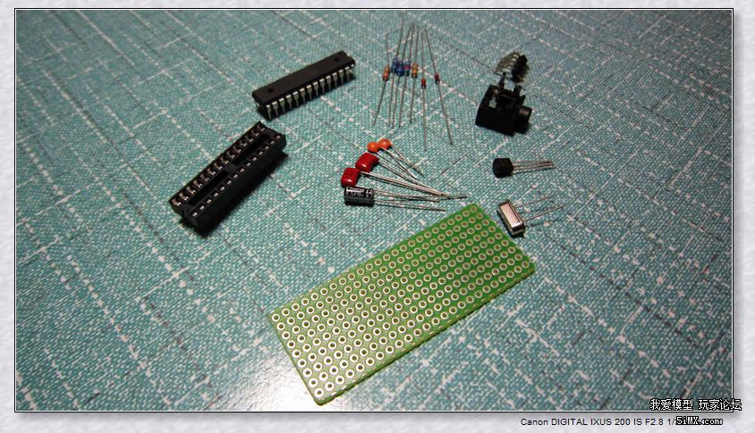

下午去电子市场跑了一趟,顺便采购了做模拟器要用的零件
洞洞板,这个常见,做实验很方便,这个是单面的
(转自5imx)千红的自制凤凰模拟器USB加密狗图文教程,增... 模拟器,DIY,电容,firmware,5imx 作者:小炸鸡 7604

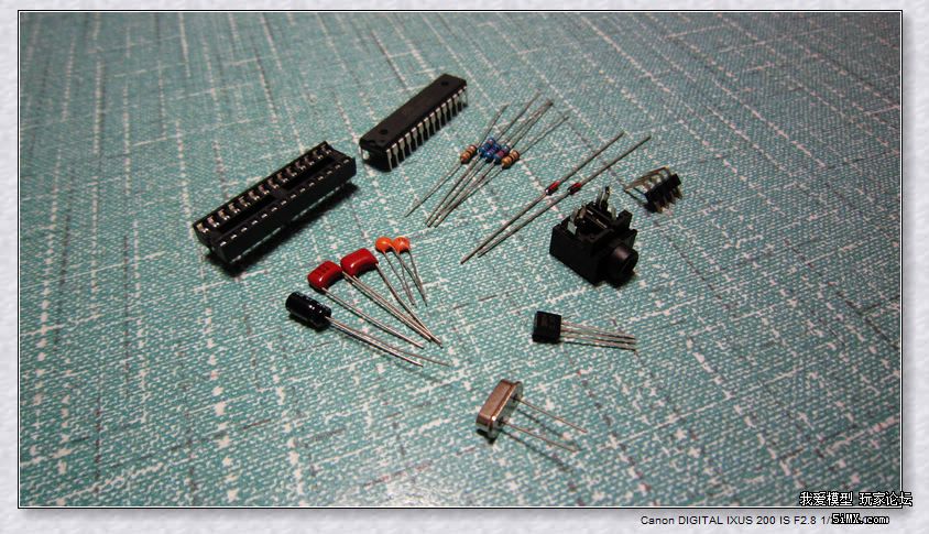

做凤凰模拟器狗要用到的全部零件(图中未包含USB插头)
(转自5imx)千红的自制凤凰模拟器USB加密狗图文教程,增... 模拟器,DIY,电容,firmware,5imx 作者:小炸鸡 2246
换个角度,呵呵,就1个12MHz晶体,1个9014三极管,1个立体声插座,1个小排针,5颗电容,2个稳压二极管,5个电阻,1片Atmega8-16,为了方便编程多加了一个IC座

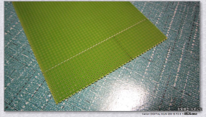

开工,先割合适大小的洞洞板,24孔x9孔,拿刀子划多几下,一掰就搞定
(转自5imx)千红的自制凤凰模拟器USB加密狗图文教程,增... 模拟器,DIY,电容,firmware,5imx 作者:小炸鸡 3845

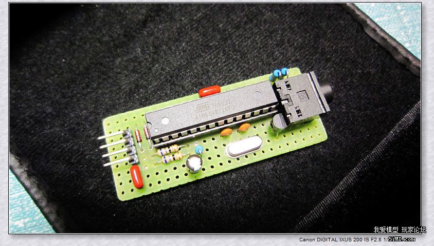

俺做完了是这个样子,零件位置稍微临场发挥了一下
(转自5imx)千红的自制凤凰模拟器USB加密狗图文教程,增... 模拟器,DIY,电容,firmware,5imx 作者:小炸鸡 4316

熟练的话很快就完工了,为了方便刷写程序,专门预留了一个五针AVR ISP在线编程接口
(转自5imx)千红的自制凤凰模拟器USB加密狗图文教程,增... 模拟器,DIY,电容,firmware,5imx 作者:小炸鸡 9345

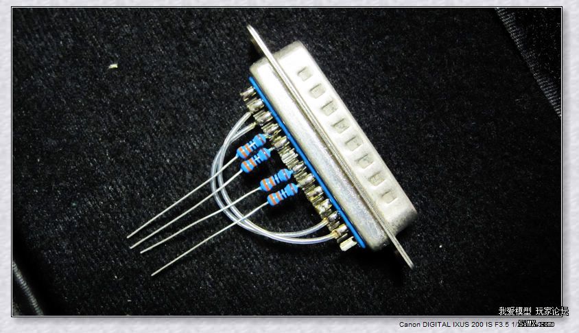

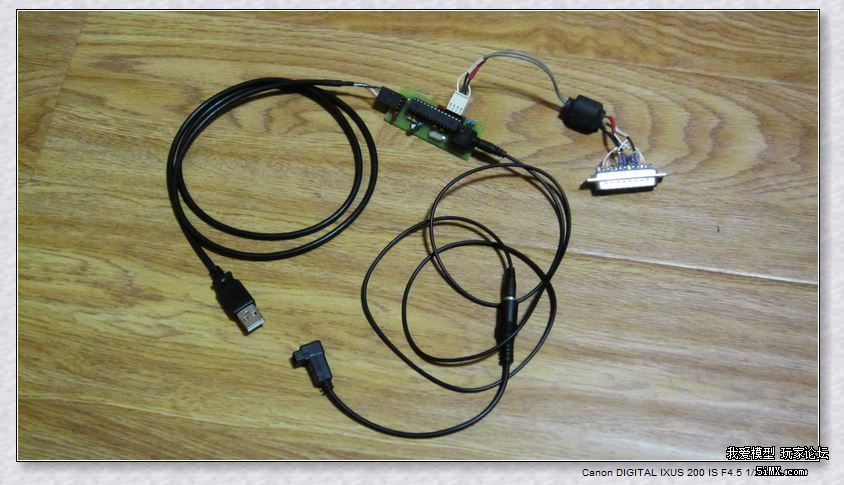

今天最郁闷的事情发生了,好不容易翻出压箱底的Labtool-48编程器,找了台XP的电脑装完程序,才发现LT-48根本就不支持ATmega8的单片机。。。浪费了好多时间,无奈只能开始动手做简易在线编程器,好在电路也十分简单,花不了几分钟就搞定了
(转自5imx)千红的自制凤凰模拟器USB加密狗图文教程,增... 模拟器,DIY,电容,firmware,5imx 作者:小炸鸡 3423
俺做的实物如下,偷懒没做GND的连接,哈哈,因为在同一台电脑上刷程序可以利用USB本身的GND做公共地线

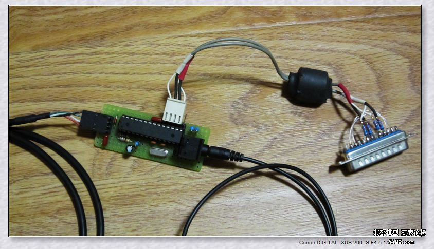

随便找了条线做成可插拔的方式(可以用4芯的光驱音频线做,注意不要接错针脚,double check哦)
(转自5imx)千红的自制凤凰模拟器USB加密狗图文教程,增... 模拟器,DIY,电容,firmware,5imx 作者:小炸鸡 841
所有的连线,USB线直接用的是老鹰树带的那条(请仔细确认USB与狗的连接是否正确,插反会烧单片机哦),音频线和模拟器口是小黄狗带的
(转自5imx)千红的自制凤凰模拟器USB加密狗图文教程,增... 模拟器,DIY,电容,firmware,5imx 作者:小炸鸡 6541

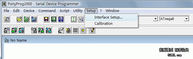

下 载好凤凰狗的firmware(rcu_phoenix.hex),并在电脑上安装好编程软件编程软件:http://downloads.sourceforge.net/ponyprog/PonyProg_V207c.zip (俺装在Vista上可正常将firmware写入单片机)
先设置编程接口,点Setup的Interface Setup:
(转自5imx)千红的自制凤凰模拟器USB加密狗图文教程,增... 模拟器,DIY,电容,firmware,5imx 作者:小炸鸡 8390

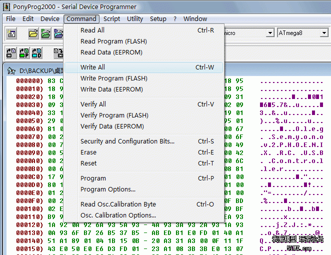

插上后会提示找到不可识别的USB设备,不用管他,调入rcu_phoenix.hex固件,并在Command菜单中选择Security and Configuration Bits,打上5个勾勾,再点OK
(转自5imx)千红的自制凤凰模拟器USB加密狗图文教程,增... 模拟器,DIY,电容,firmware,5imx 作者:小炸鸡 7379
最后,在Command菜单中点Write All,看到进度条,几秒钟后提示写入并校验成功,不放心的话可以关闭程序再打开重新Read All看看,呵呵
(转自5imx)千红的自制凤凰模拟器USB加密狗图文教程,增... 模拟器,DIY,电容,firmware,5imx 作者:小炸鸡 4825

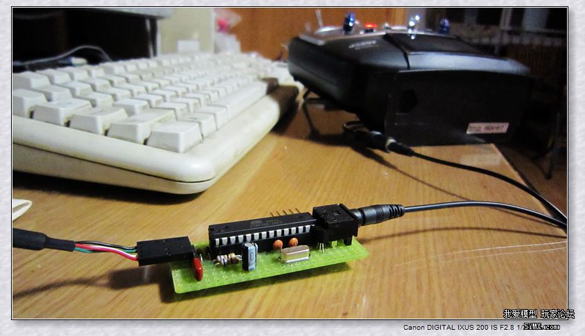

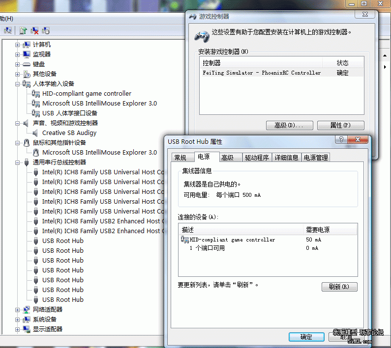

好,现在退出编程器软件,将并口编程线和USB口都拔下来,然后只插上USB线,哇!系统认到新设备并自动安装完成了!赶紧查看新硬件信息。。。快成功啦
(转自5imx)千红的自制凤凰模拟器USB加密狗图文教程,增... 模拟器,DIY,电容,firmware,5imx 作者:小炸鸡 7753
怀着忐忑的心情,把俺的T8FG拿出来,插好连线,运行已经安装并破解好的凤凰3.0.j,哈哈,没有找不到USB加密狗的提示,俺选择的Velocity 50安静的站在起飞点上,切3D,推油门,爽翻。。。。 :em15:
(转自5imx)千红的自制凤凰模拟器USB加密狗图文教程,增... 模拟器,DIY,电容,firmware,5imx 作者:小炸鸡 5207
全文完,谢谢各位模友支持,本次测试圆满成功,如果各位需要DIY帮助的话请跟帖发表,俺尽量解答并及时修正本帖 :em19: :em00:
