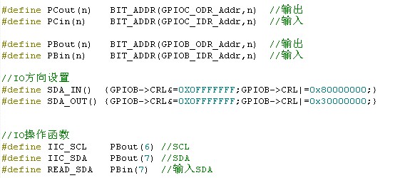

读取传感器数据、获取GPS信号,发送数据等。
为了能够方便程序的移植,所以这里的IIC读取采用的是模拟IIC的读取方式,
采用宏定义的方法来实现的,可以方便的移植到自己想要的飞控上。
【原创】从头开始探讨做四轴飞控之程序解读【五】 飞控,四轴,GPS,china,无线通信 作者:china 7948
这里的数据的具体读取就不再赘述了,因为需要的东西太多了,所以大家可以去参考一下手册来看看的。
如果不是特别需要,这个都是可以移植的,不需要自己来写的。

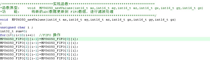

需要说明的是数据的处理问题,
为了能够更好地消除数据产生的波动,用采用滑动窗口滤波方法,
数据更加平滑,
【原创】从头开始探讨做四轴飞控之程序解读【五】 飞控,四轴,GPS,china,无线通信 作者:china 5600
这有这样得到的数据才能更好的解算出我们要的姿态信息的。
