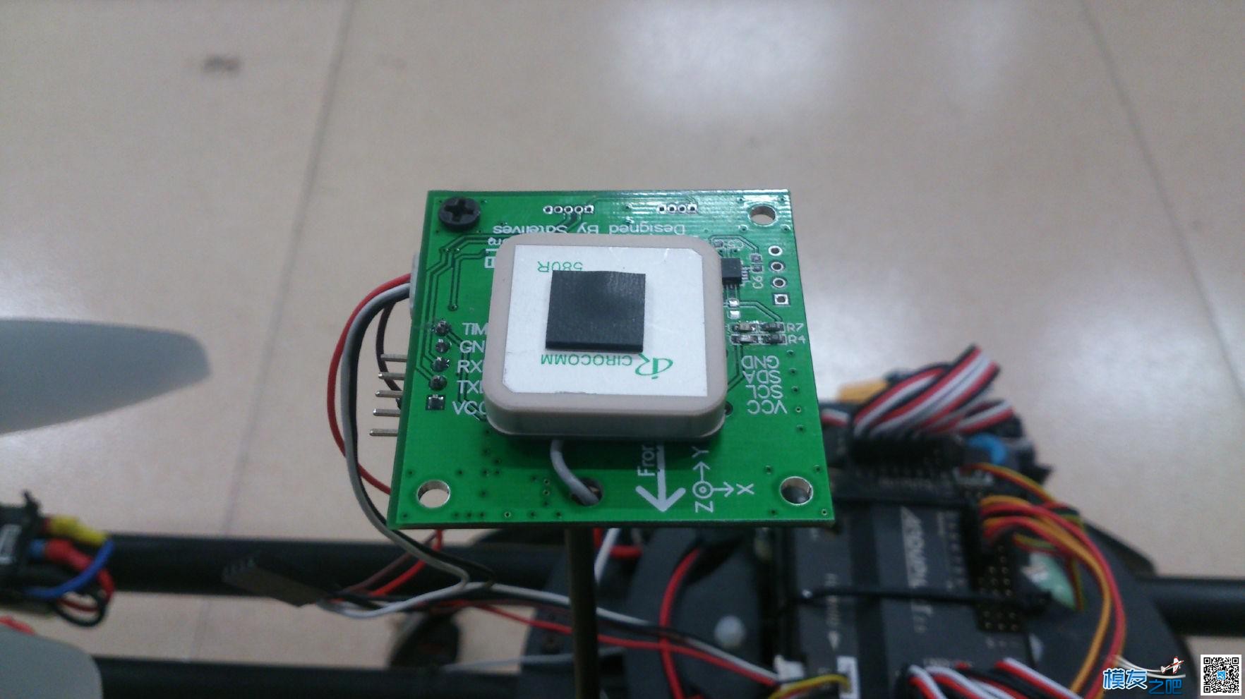

模友之吧版 GPS 模块(For APM飞控)每个65元
模友之吧版的apm飞控的gps和电压电流计发售! 电池,天线,飞控,APM,GPS 作者:飞天狼 6790 模友之吧版的apm飞控的gps和电压电流计发售! 电池,天线,飞控,APM,GPS 作者:飞天狼 4472
是使用来自瑞士的世界知名GPS模块提供商 Ublox NEO - 6M GPS芯片模组,结合德州仪器(TI)公司的TPS73633 低压差3.3V500mA输出的稳压器,能够为GPS模组提供纯净而强劲的3.3V电源,结合台湾太盟GPS天线,能够保证GPS信号接收的稳定,同时,外置4KB EPPROM以及可更换电池的设计,使下次搜星的速度大大提高,板子上还设计了HMC5883 地磁计,但由于焊接技术原因,该芯片没有焊上。

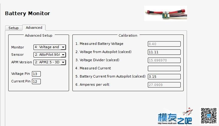

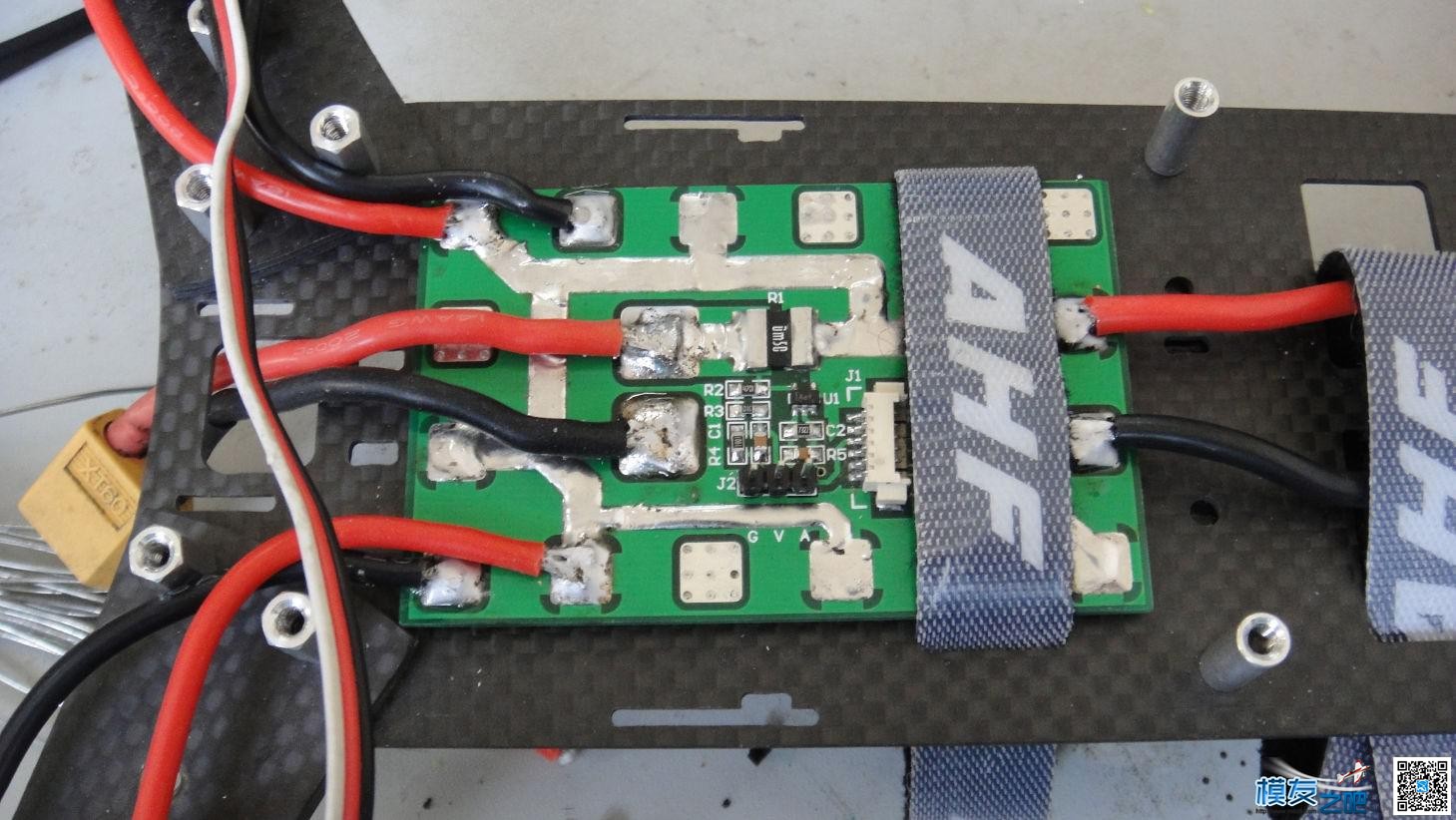

模友之吧版 电压电流计(APM可用)每个30元  狼的支付宝2376808768@qq.com  付款发货,注明名称!
使用 旺诠RALEC 生产的高精度合金电阻进行电流采用,结合德州仪器生产的 INA169对信号进行放大,所使用的电阻电容都采用了高精度,低温漂的精密元件(很昂贵),能够极大的保证采用数据的准确度。另外,模友之吧还首创了将电压电流计与电调集线板(支持8个电调位)相结合的设计,能够大大减少布线,在保证走线整洁的同时还减轻了机身的重量。
模友之吧版的apm飞控的gps和电压电流计发售! 电池,天线,飞控,APM,GPS 作者:飞天狼 6554
本电压电流计设计为50V,90A量程,如需更换量程,可以通过更换以下元件来完成:
113.6V45A:将采样电阻换成1毫欧1mR,即0.001欧),2725封装,1%精度的合金电阻,将设置电阻换成4.7K,精度0.1% 0805封装的贴片电阻。
250V90A(默认):将采样电阻换成0.5毫欧(0.5mR,即0.0005欧)2725封装,1%精度的合金电阻,将设置电阻换成1K,精度0.1% 0805封装的贴片电阻。
350V180A:将采样电阻换成0.25毫欧0.25mR,即0.00025欧)2725封装,1%精度的合金电阻,将设置电阻换成1K,精度0.1% 0805封装的贴片电阻。
模友之吧版的apm飞控的gps和电压电流计发售! 电池,天线,飞控,APM,GPS 作者:飞天狼 7021
该电压电流计不集成5V,使用时请参照APM AttoPilot 电压电流检测模块 的使用说明来使用。
详细制作过程及评测请点击:
DIY进行时】集成电调分线板的APM电压电流计测试报告
http://www.moz8.com/forum.php?mod=viewthread&tid=29207

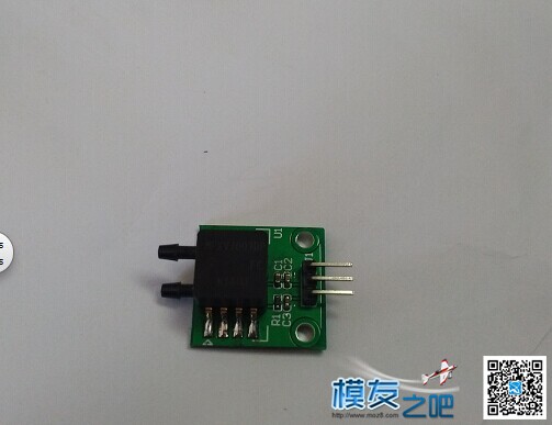

还有空速管每个仅售80元!
模友之吧版的apm飞控的gps和电压电流计发售! 电池,天线,飞控,APM,GPS 作者:飞天狼 3101 模友之吧版的apm飞控的gps和电压电流计发售! 电池,天线,飞控,APM,GPS 作者:飞天狼 6423
