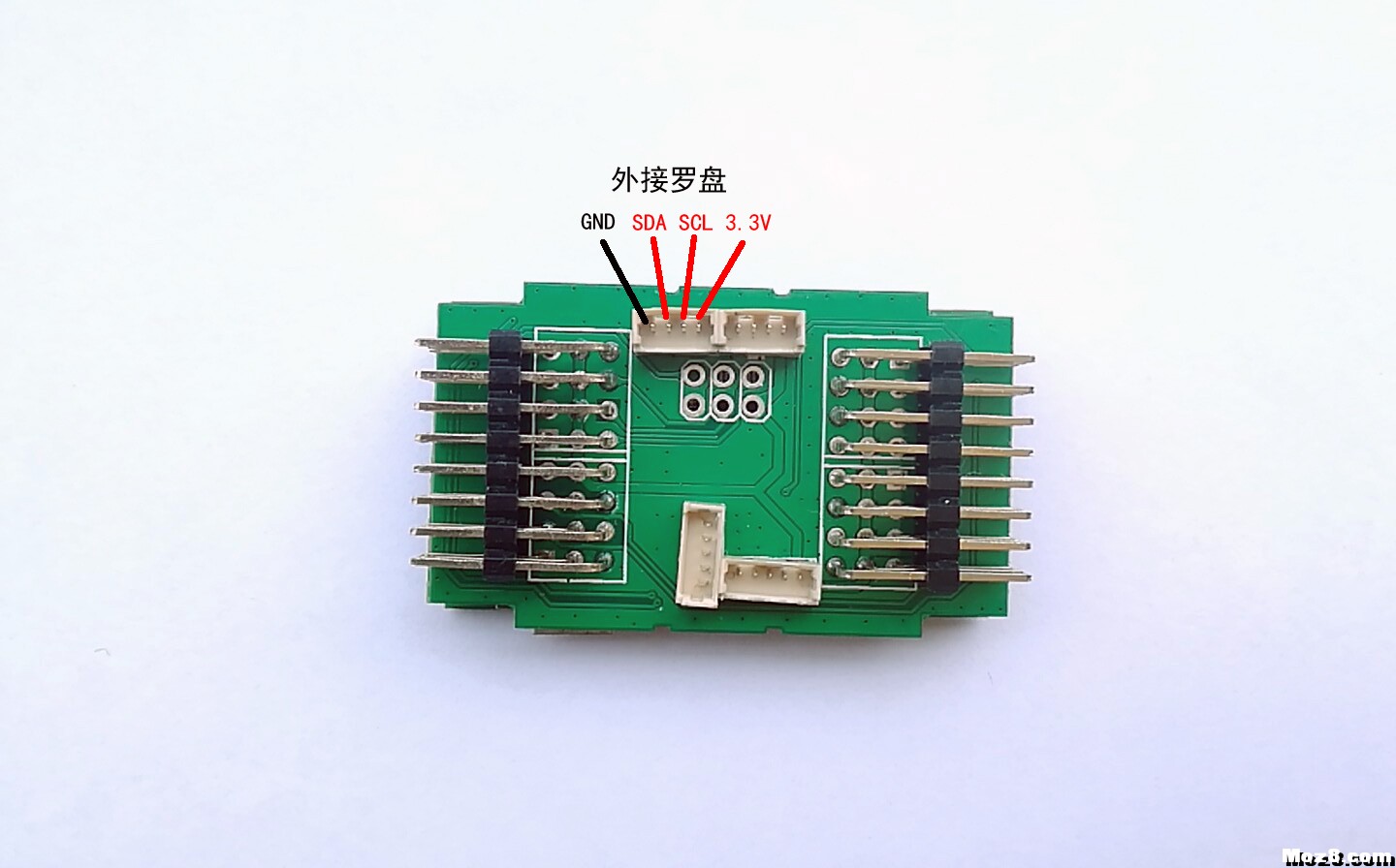

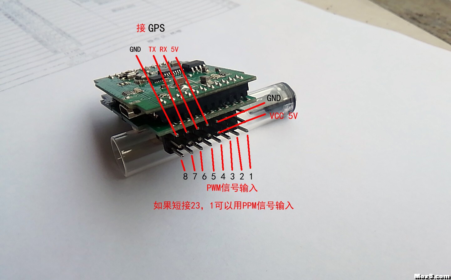

    收到模友的变形APM飞控,说是北 京模展上买的,现在坏了,找不到厂家。包装箱外面三无,
经检查,插上USB找不到COM口。
    经检查为32U2芯片损坏,更换32U2芯片,并重新刷写BOOT这其修复。
注:该变形APM飞控,无数传接口,不能接数传进行航点飞行,也不能接MINI OSD。

有使用sbus的办法吗
找不到jp2短接处

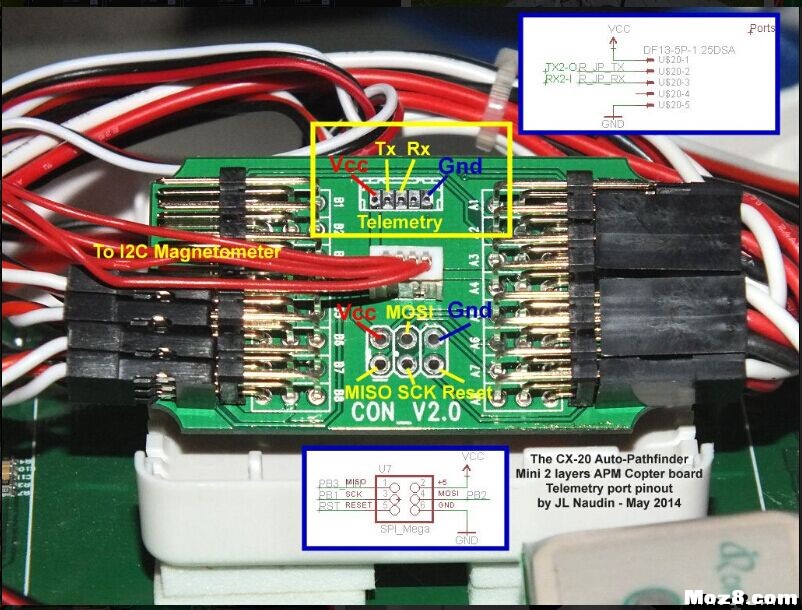

发表于 2020-2-6 01:03:15 | 显示全部楼层
我也有一个这个变形的APM ,现在都不知道怎么连接OSD和蓝牙、数传等,郁闷
发表于 2020-2-8 10:26:22 | 显示全部楼层
可以用osd,电流计,超声波。我已经飞线连接成功了,就是起飞一直向前飘

发表于 2020-2-21 16:19:34 | 显示全部楼层
新手课堂,变形APM飞控的使用方法 飞控,APM,OSD,包装箱,找不到 作者:bh2rqo 9820
注意接口正负,和标准APM位置颠倒!图上有说明!
发表于 2020-2-21 18:07:16 | 显示全部楼层
bh2rqo 发表于 2020-2-9 18:43 新手课堂,变形APM飞控的使用方法 飞控,APM,OSD,包装箱,找不到 作者:yangjie891121 6593
有链接说明图吗~~~谢谢~~
没有就是按照apm2.8的原理图飞线
发表于 2020-2-25 17:57:26 | 显示全部楼层
yangjie891121 发表于 2020-2-21 18:07
没有就是按照apm2.8的原理图飞线
我已搞定,不用飞线,谢谢!
