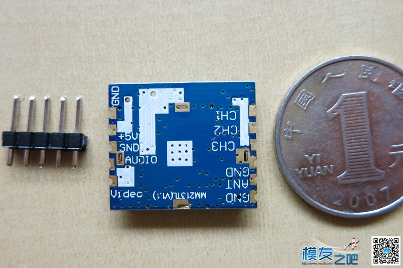

玩无线电20多年了,从三极管收音机到TDA2822功放,到TDA1521,到TDA1514,到后面的LM3886、TDA7294。
上个月开始玩四轴,买了点零件自己组,很有味道,也自己组装了200mW的图传,买了7寸的显示器感觉装个小图传看看电视不错,200mW的怕辐射大,于是就买了片50mW的模块,装了套小玩意。电池什么的都是TB买了电芯自己组,实惠,用的放心。
50mW的室外有效距离大概是50-100米,室内20-30米,普通用用是足够了。
传上图片,第一次发模友之吧的论坛,不足之处还请指点。

配件:
1  50mW模块,53元,链接:http://item.taobao.com/item.htm?spm=a1z09.2.9.62.pMEGW8&id=18892792841&_u=8205nb9p876e
2.排插:0.5元,淘宝太多了。
3.BEC:3.9元,淘宝太多了。
4.JST插头:1元,淘宝太多了。
5.AWG接线若干。
频点选择,CH1/CH2/CH3都接地,频率:5705Mhz,1频道。

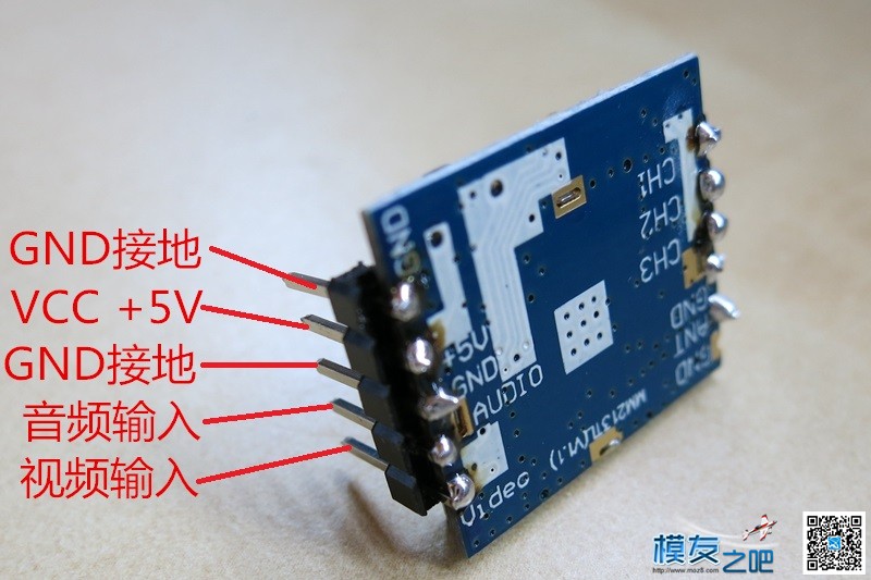

模块引脚示意图,按照引脚定义,接到电源和视频音频输入

 楼主| 发表于 2015-4-8 23:22:20 | 显示全部楼层
FSLBW 发表于 2015-4-8 23:15
技术贴支持 !!! 改天我也做一个试试  请问做200MW的是不是也是这种方法?我有现成的RC805接收怎么调频道 ...
200mw也一样的,只要分清模块上VCC、GND、VIDEO、AUDIO不要接错就可以。
CH1、2、3全部接地,就是5705Mhz,1频道,你按RC805的按键,调到1就可以。我的接收机也是805。
