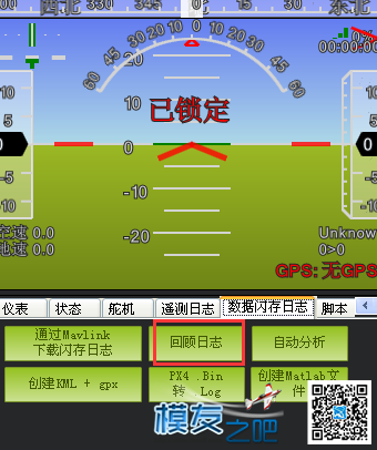

有两种方法可以记录你飞行时的数据。尽管两种记录方法十分类似,但也有些区别:
  • 闪存日志(本页的主题)飞行完成后,可以从APM或PX4的板载闪存上下载。飞机和地面车辆,只要一开机就会自动创建闪存日志。 四轴上则是解锁后才创建闪存日志。
  • 数传日志(也称为“tlogs”)用3DR或XBee数传模块连接APM到电脑上,会被Mission Planner(或其他地面站)记录下来。
  • 设置你想要记录的数据
    LOG_BITMASK参数控制闪存内记录什么类型的数据。如果你想指定某个消息类型附加到默认的方法上,在Mission Planner标准参数列表页面,可以在Log Bitmask的下拉列表设置。
  • 如何在Mission Planner中下载与分析日志及参数查询 模型,电池,飞控,电调,电机 作者:茶茶学航拍 5815
    • 用Mission Planner下载日志
      • 打开Mission Planner的终端界面。
      • 单击“连接APM”或“连接PX”。
      • 当出现提示时,单击“日志下载”
      • 当“日志”屏出现,在多选框先选择,然后下载(一般选择数字最大)
      • 选择你的模型类型(APM:Copter, APM:Plane, APM:Rover)。这一步,保证了下载的参数比率正确。
      • 单击“下载这些日志”
    • 如何在Mission Planner中下载与分析日志及参数查询 模型,电池,飞控,电调,电机 作者:茶茶学航拍 2630
    • 如何在Mission Planner中下载与分析日志及参数查询 模型,电池,飞控,电调,电机 作者:茶茶学航拍 8694
    • 出现的文件夹会显示日志文件,位置在软件安装目录,logs文件夹或在手动配置的文件夹。在软件的配置/调试 > log path可以设置。文件的格式:YYYY-MM-DD HH-MM##.log,其中日期是当前日期,##是日志编号。
      .kmz文件和log文件是一起的,用Google打开kmz文件后,可以看到飞行路径3D效果图。同时也生成了 .gpx文件 ,不过很少用。

    • 查看内容
      打开闪存文件分析,按照以下步骤:
      • 如何在Mission Planner中下载与分析日志及参数查询 模型,电池,飞控,电调,电机 作者:茶茶学航拍 8651
