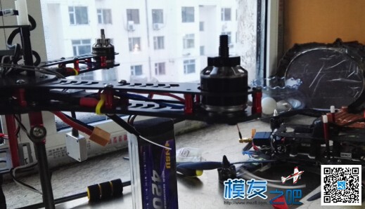

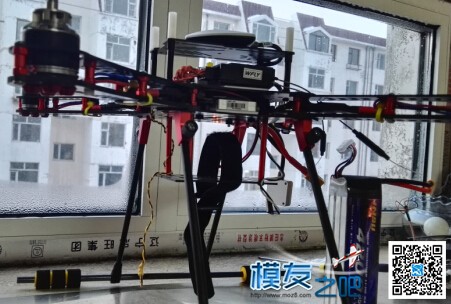

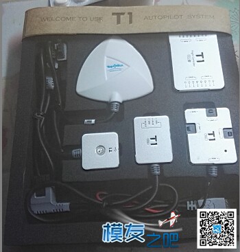

前一段时间晚上没事摆弄手机,看到狼哥的朋友圈正在竞拍了T1飞控,X宝1999,当时的价格1020,抱着玩一下的想法,加了10元,谁成想,没有人接盘子了,砸手上了,既然买了,就用吧。于是,开始选择机架的过程。    因为手上有很多10寸的桨,不想在买浆了,还有,,因为就是自己玩,也不想买太大的架子,400-500足以,选了好久,锁定了猛禽的410。
    选择猛禽410的原因有几个:1、碳纤的架子,比较轻。2、这个比较重要,电调可以放在机臂中间,对于布线,空间、美观、电调的散热都有好处,但是当时买了30A,放不下,改了20A。3、上下机臂的设计,感觉可以保护电机,有没有用还不知道。
    装机过程感觉猛禽410应该改进的地方:1、上下中心板是一样的(可能是为了节约成本吧),镂空比较多,但是没有放分电板的孔位,卖家说用胶粘,这个比较蛋疼,镂空那么多,怎么粘,没办法,自己按照分电板的孔位打了4个孔,希望以后能直接给出对应的孔位。2、因为上下机臂的厚度都是1.5mm的,尤其是下机臂感觉偏软,加了70元,把下机臂换成3.0mm的。3、上中心板同样没有放减震板的孔位置,而且镂空那么多,只能用胶先粘一下,在用扎带绑了绑!
最后,说下配置:电机 T MOTOR MN2213 950KV 四轴 多旋翼动力套装【6周年限量款】 电调  乐天20A  遥控  天地飞9(4096)在此赞扬下T MOTOR电机,真心的不错,369的套装,想一想,算一算不到100一颗,还加桨,比较实惠,不足的就是没有配子DAN头,上其他的桨比较费劲。
装的时候把PMU  OSD  放在了上下板中间,(这里多说一下,分电板可以不放中间,这样可以空出些空间)。装好了,没加云台820克,不知道轻还是重。在家小飞了一下,在没有校准的情况下,起飞有点左偏,但感觉还是比较稳的,姿态模式下高度保持的也不错。最后,上几张图片吧!

GPS没用支架,感觉这样更稳,并且上了几颗尼龙柱,可以起到保护的作用!
 楼主| 发表于 2015-12-30 11:18:37 | 显示全部楼层
装机不什么不对的或好的建议,大家多提

 楼主| 发表于 2015-12-31 09:20:07 | 显示全部楼层
这个飞控,感觉惯性比较大,高速打反向的时候虽然飞机姿态变了,但还是有点往原方向飘,可能是飞控对电机输出的算法问题,不同与APM和NAZA LITE
