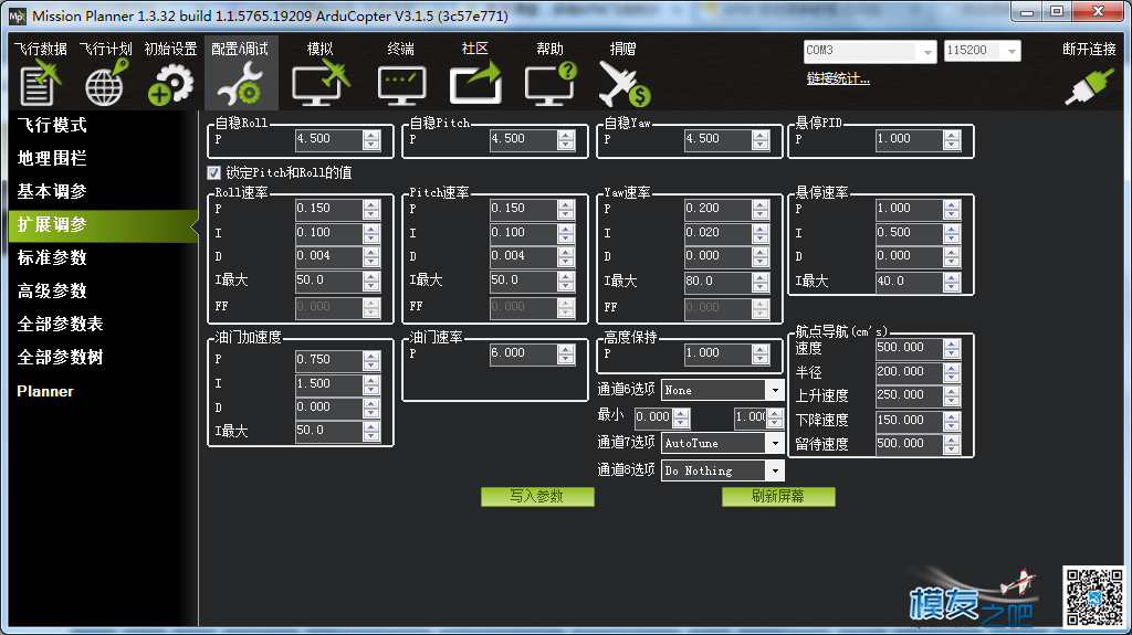

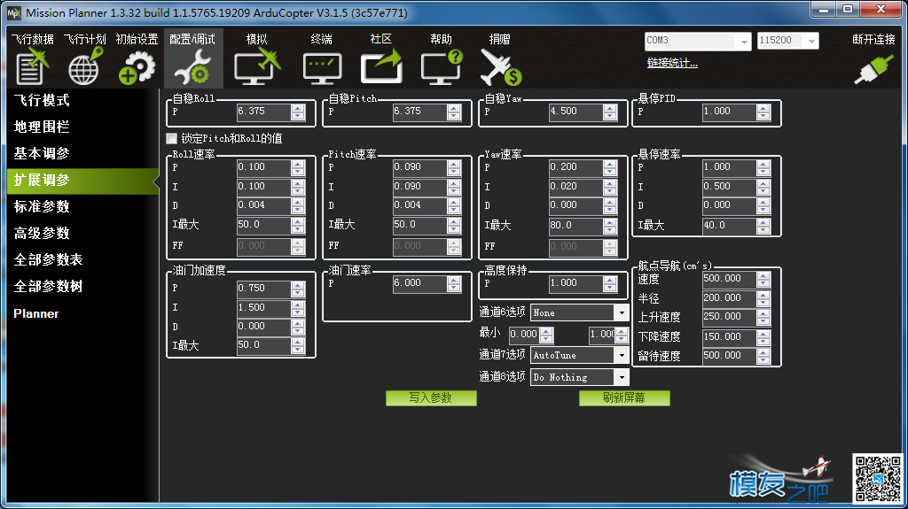

发表于 2016-2-25 12:24:13 | 显示全部楼层 |阅读模式
今天去自动调参 大神们帮我看看这些数据变化合理吗  感觉调过后飞的还可以 apm自动调参结果 来人帮我看看 apm固定翼调参,apm自动调参,apm调参泡泡,apm调参软件 作者:毛毛咪咪 2064 apm自动调参结果 来人帮我看看 apm固定翼调参,apm自动调参,apm调参泡泡,apm调参软件 作者:毛毛咪咪 8581

发表于 2016-3-4 14:28:14 | 显示全部楼层
你这参数是自动调参完成的么?怎么跟原始参数一样

 楼主| 发表于 2016-3-12 23:53:33 | 显示全部楼层
原始参数p是4点多 现在6点多 有不小差距呢

 楼主| 发表于 2016-3-12 23:55:57 | 显示全部楼层
下边那张图是调完后的数据
发表于 2016-3-13 00:06:00 | 显示全部楼层
对啊,正郁闷着呢,不知道咋就这么大了,飞着总觉得不对劲,但是又没有炸过
