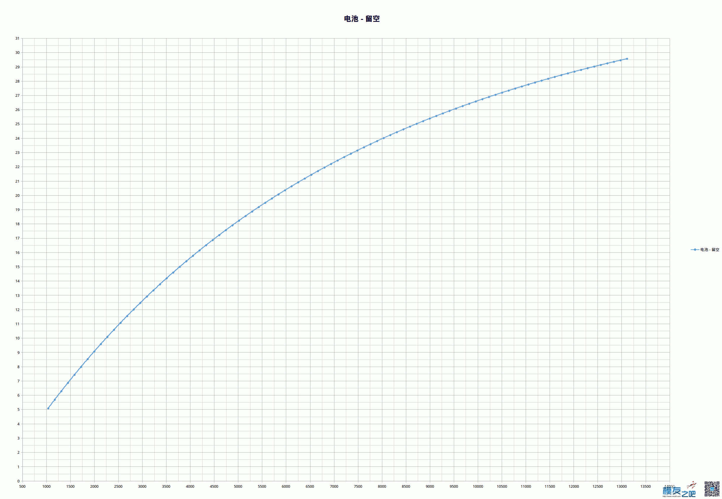

下面是依据得到的公式做出的曲线图:
纯理论分析,计算你四轴的悬空时间。 电池,电机,航拍,四轴,机架 作者:dannygao 6922
初步验证了一下,80%的情况下几乎和测试结果一致。这样各位朋友可以根据厂家提供的资料自己计算相应的留空时间了。
