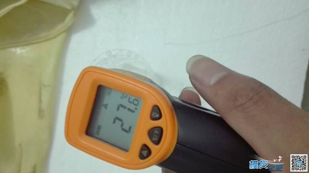

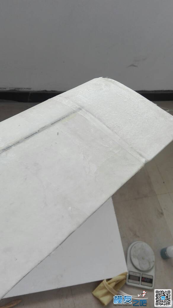

之前用的135,考虑的是机体面积大,操作时间长,可以操作2小时,24小时左右固化,冬天我等了两天~
前段考虑真空灌注工艺的,操作时间短,考虑到我的假期,我需要短时间固化,问了商家给我推荐了w93,操作半小时,固化四小时。树脂不换三十多元买了瓶固化剂。

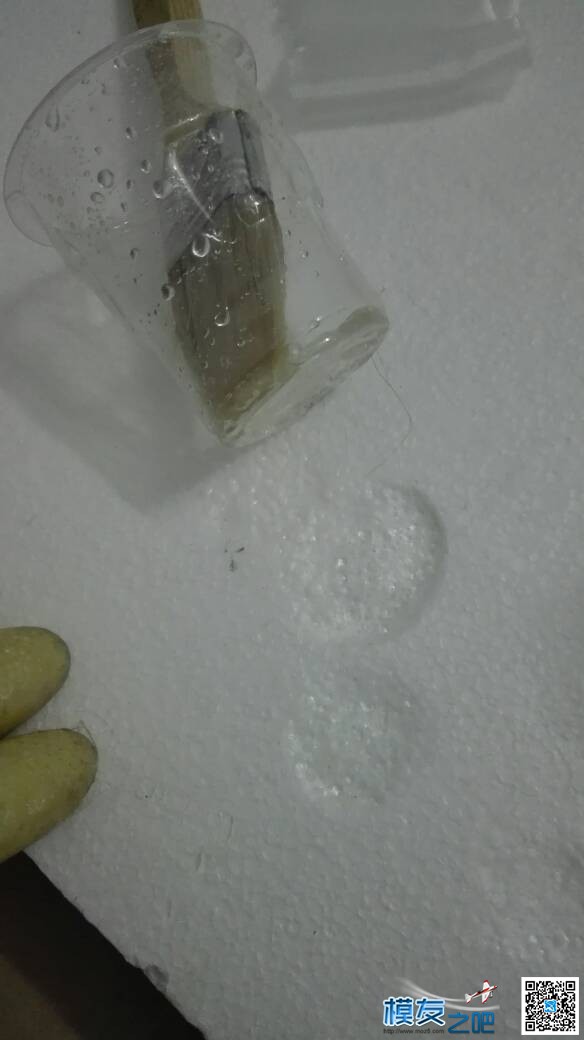

比例是10:3,但是我的电子秤有毛病,数码管有的不显示,配的时间固化剂可能多1-3g左右,第一次就是固化剂多了点,导致固化温度比较高,第二次配的比较严紧,固化温度最高30摄氏度,比较满意。

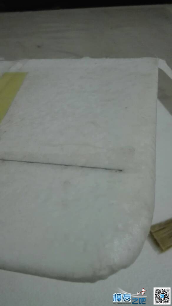

如果按第一次的,泡沫跟玻璃钢之间肯定是空的,有缝隙,因为固化发热 化掉了一点泡沫。
这次蒙皮是完成运12末端机翼。当初机翼抽真空,受真空袋闲置机翼只能1.2m长 实际需要1.4,末端各去10,后续加上。
固化后效果还不错。
