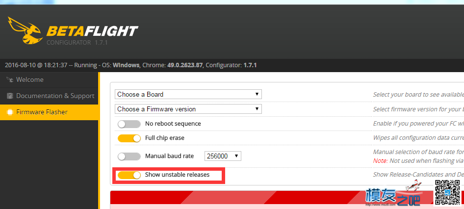

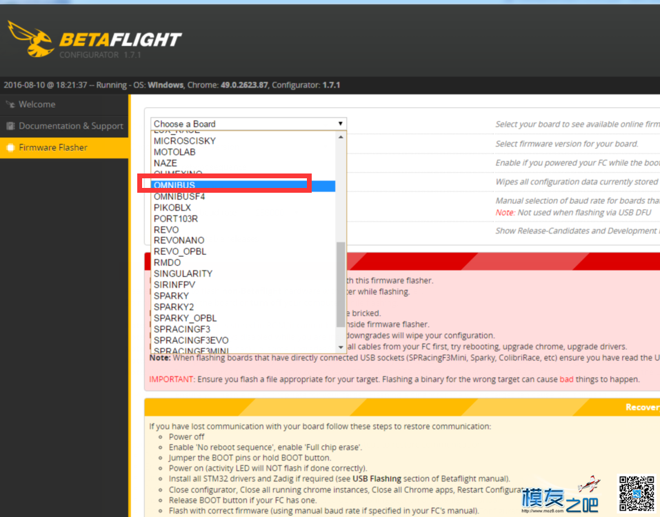

关于固件升级:
等到BETAFLIGHT的GUI V3.0时候会正式出现在固件列表中,现在需要勾选Show unstable releases,即可在列表中显示。或者通过自己编译betaflight的固件,target选择
OMNIBUS即可。
