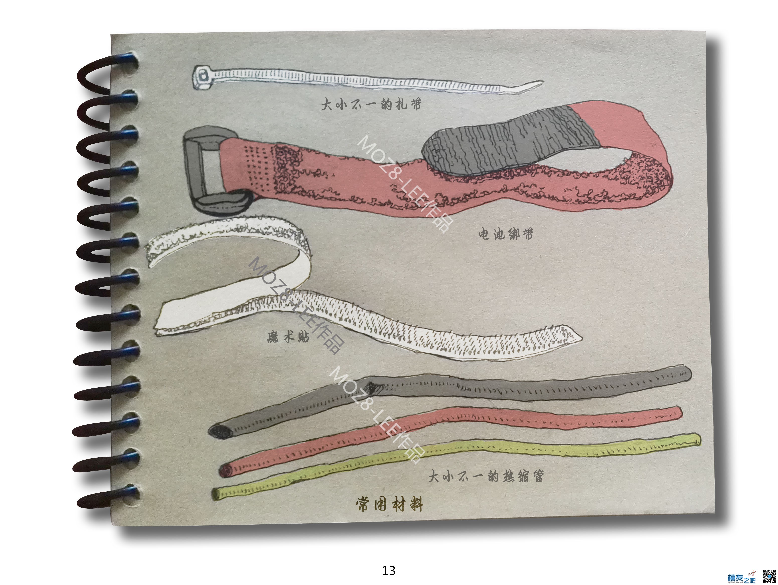

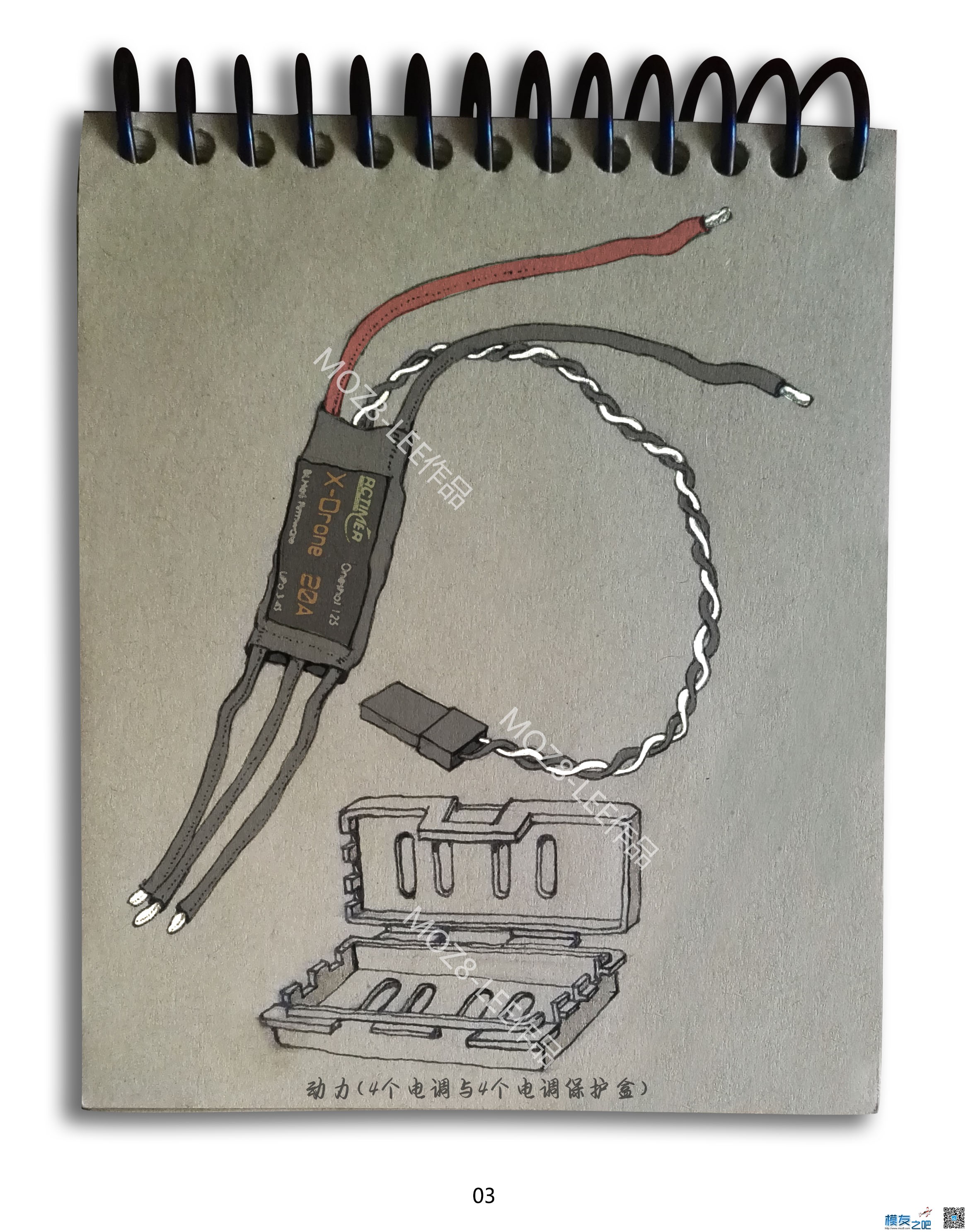

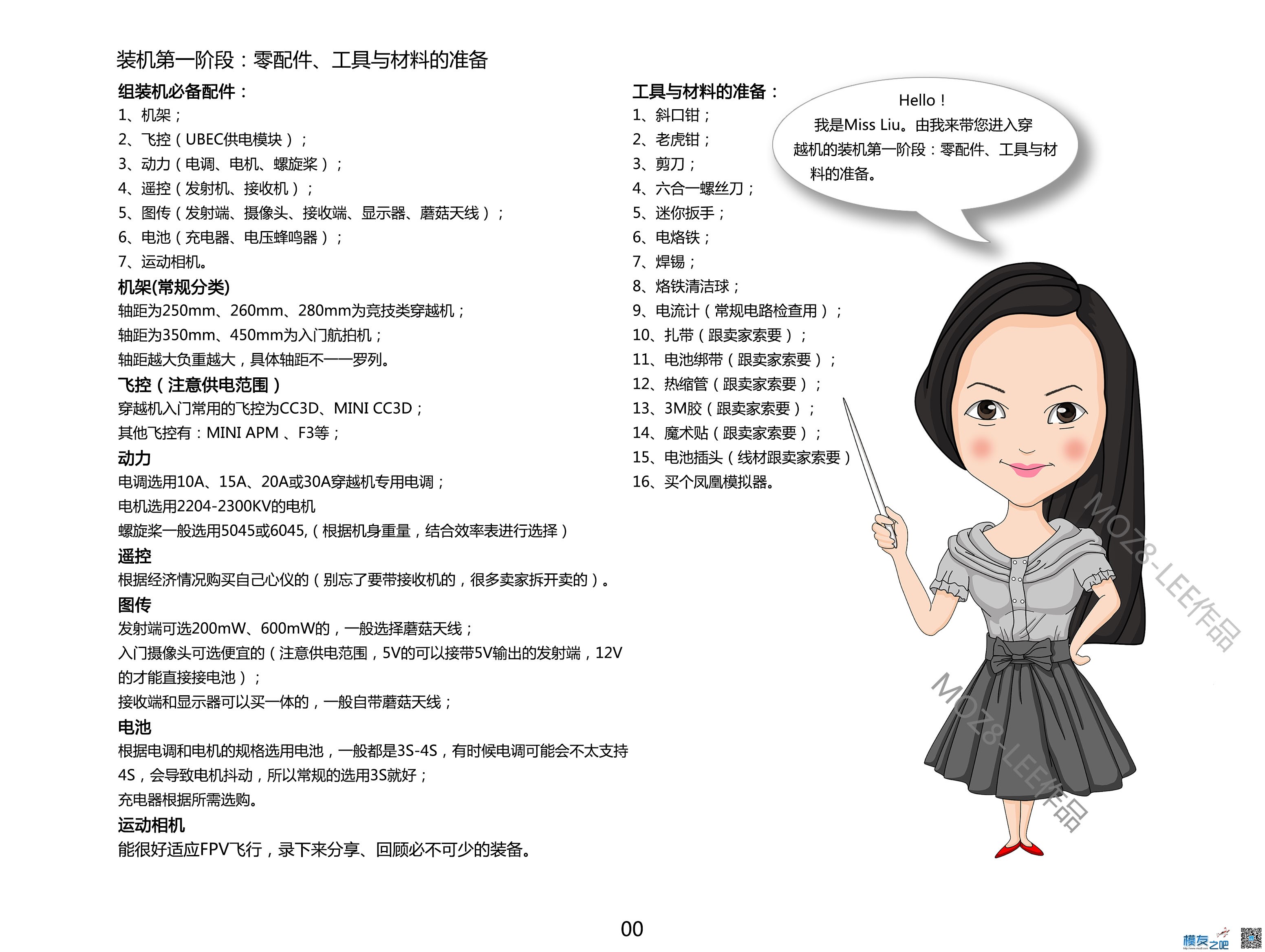

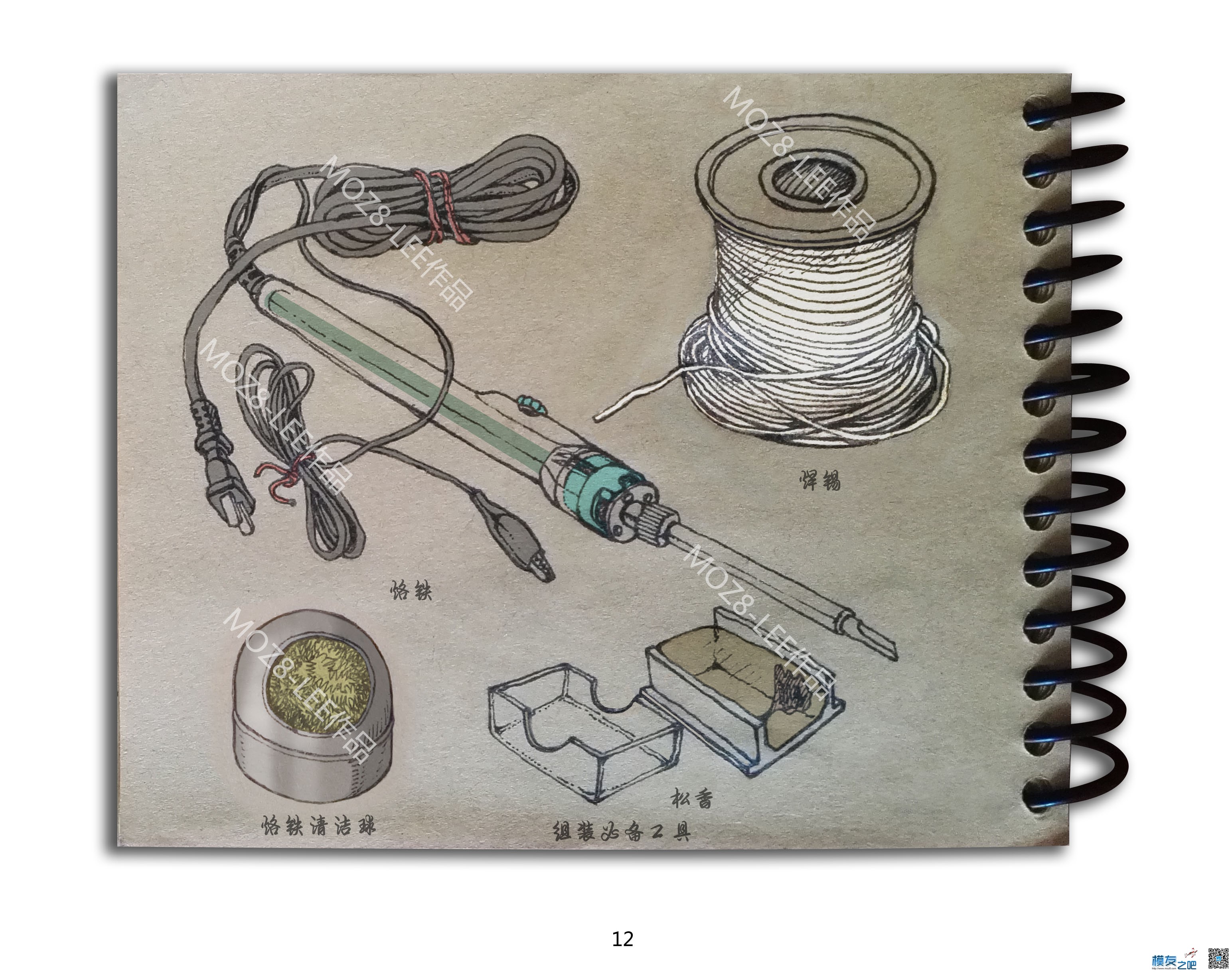

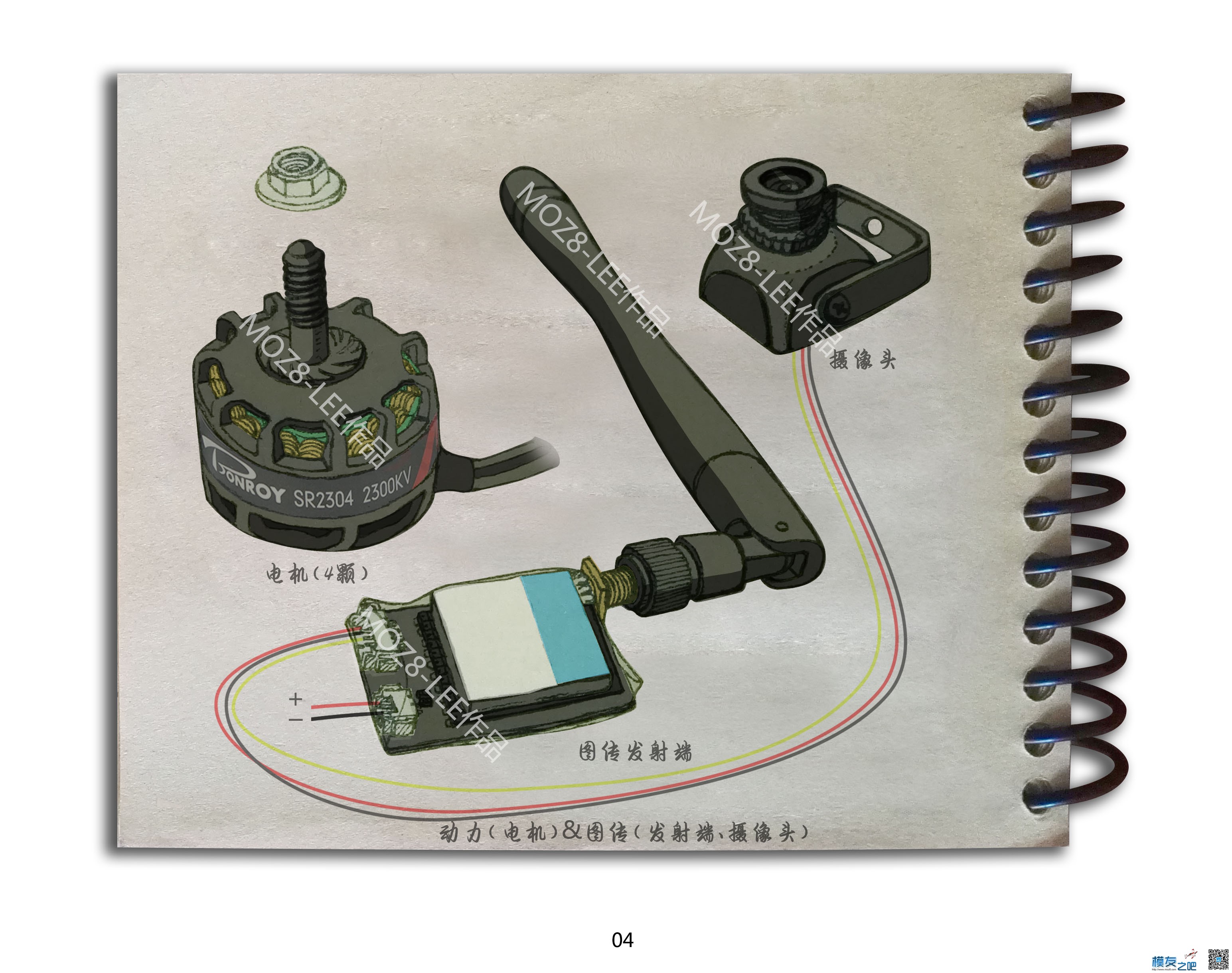

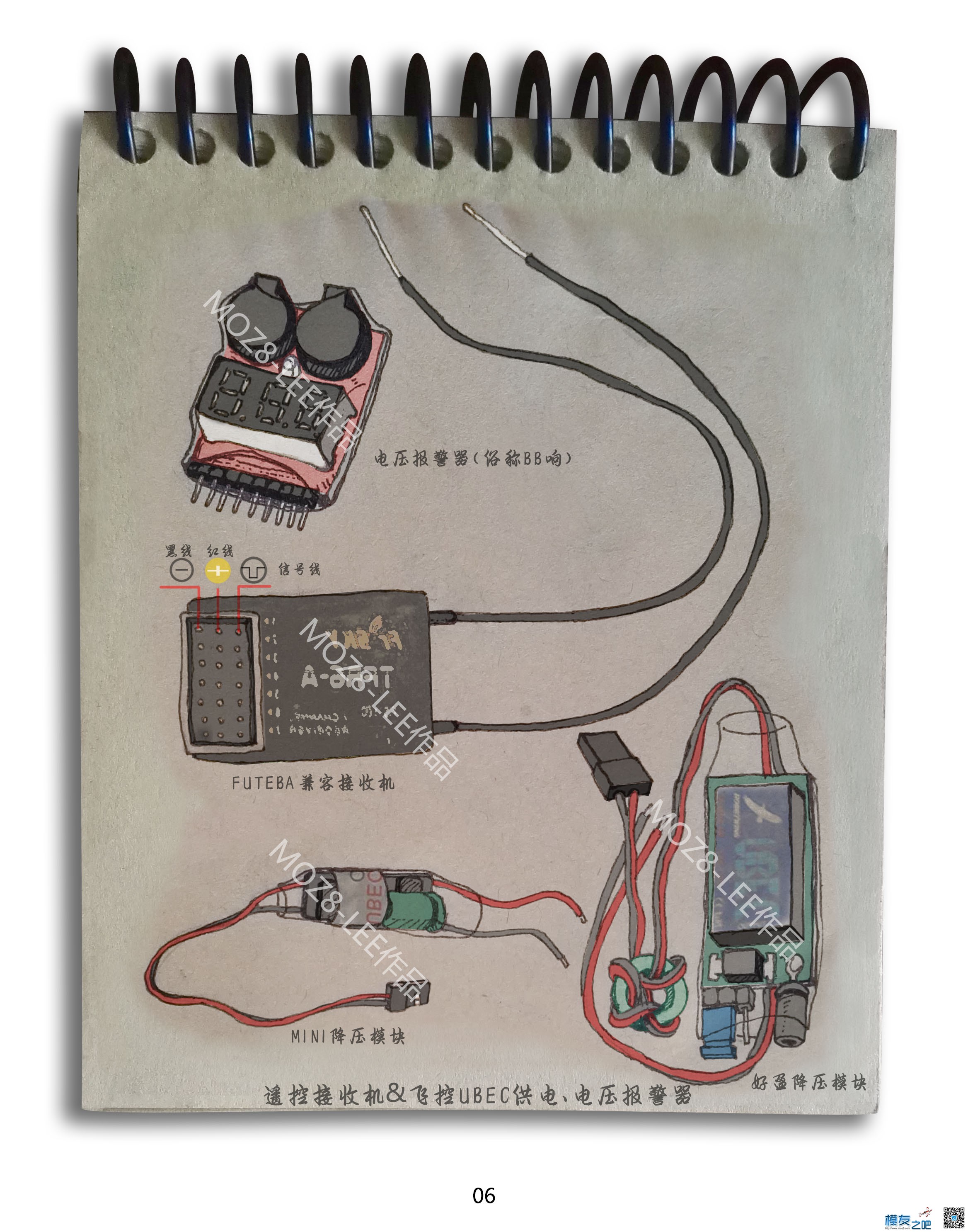

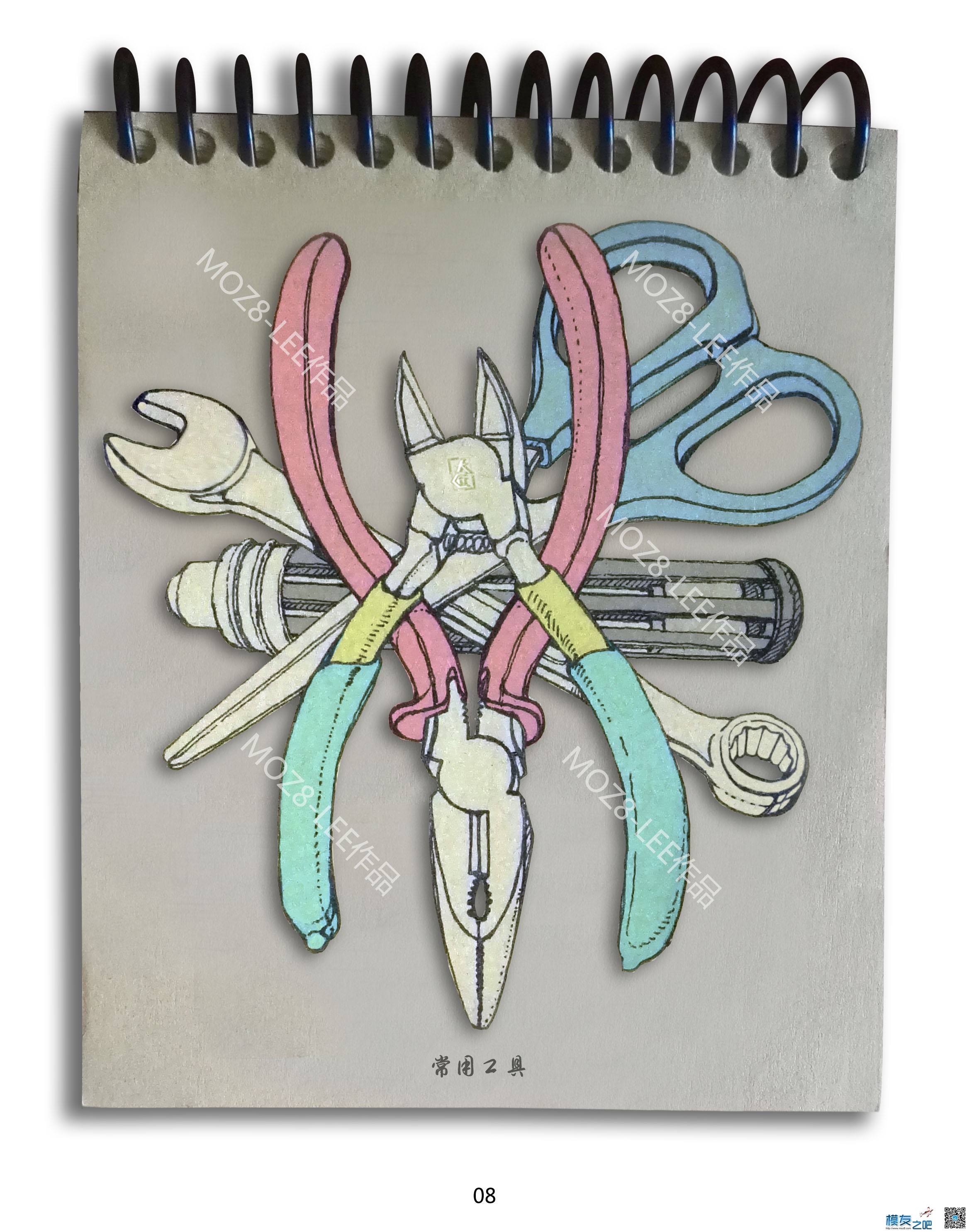

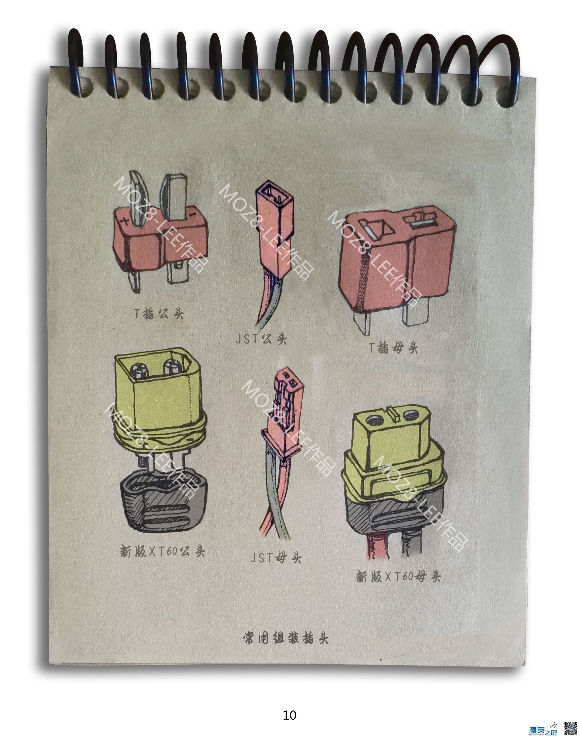

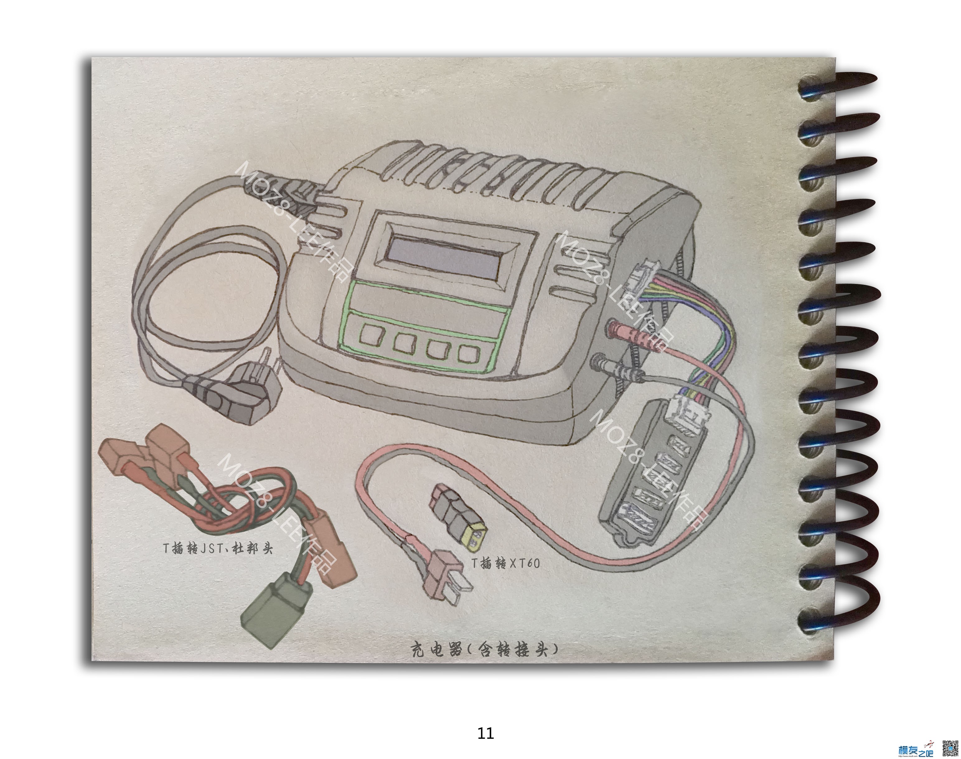

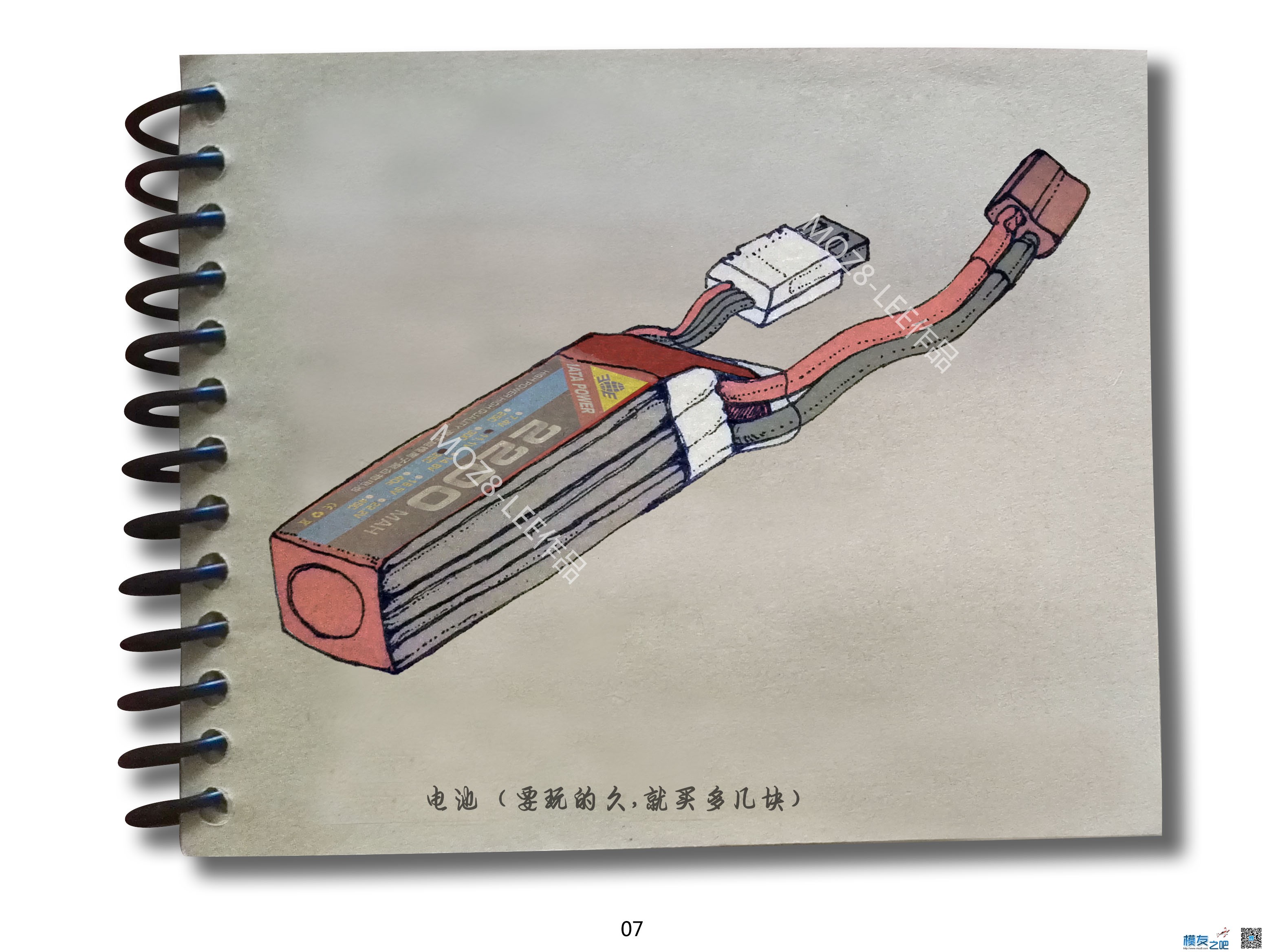

绘装穿越机第一阶段:图文清单
       大家好!我是lee!首先感谢论坛,感谢狼哥信任与支持,感谢佰润科技、X-TEAM、Rctimer-20A电调、大匠斜口钳。              跟入门伙伴们分享一册手绘小经验。拿到飞控和电机一直没有来个装机帖,是因为我觉得拍拍照,随意上传没大多的意思。大家也看腻,便有了这几张手绘图,希望能给入门观望的伙伴来一点启发。想必会有很多纯新手入门的模友,希望你们能有入门前的小计划,小清单。耗材记得要跟卖家多索取,比如扎带和魔术贴之类的必须品。总之,凡事不能操之过急,要有规划、计划。希望大家玩的开心,后面会有第二阶段图:绘组装。这些制作是我和我妻子共同完成的,因为她是教师,所以我绘图,她便教我编排内容。不知道能不能通俗易懂,有建议请大家踊跃发表,谢谢!

Jst没木头哇

谢谢您的用心,已经修改  详情 回复 发表于 2016-10-2 08:55
