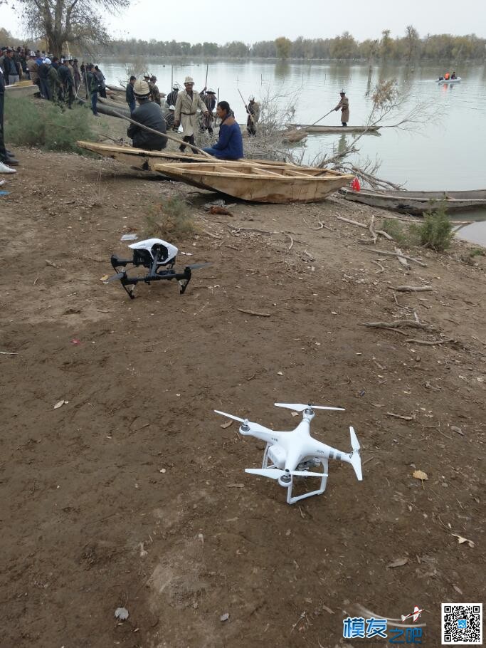

       2、任务规划,提前了解拍摄任务和现场环境有利于机位布置,避免环境不熟带来的飞行风险,根据现场活动分架次时间段分别依次拍摄,杜绝同一区域几架次同时拍摄。23号开幕式当天,本来计划好的拍摄任务,因为一个未邀请者不断地擅自起飞拍摄导致我们团队本身没法正常拍摄。主要是主办方协调不到位,再就是飞的那个感觉就是新手,在主会场频频高速大舵量急飞急停,我不知道飞那么快能拍摄啥素材,再一个频繁全油门急飞急停精灵3很容易导致射桨,同时等他降落我们单架次拍的时候他也照飞自己的,安全隐患很大所以我们后面就没飞了以至于最后成了他个人的全场表演。
       3、不管大任务小任务一定要准备一台备用机,避免主机出现炸鸡等故障没有继续拍摄任务的能力。20号当天拍摄,我们任务组三架次一台悟没带内存卡,炸鸡两架(包括我这个老司机的),怎么炸鸡的后面安全经验相关会提到。

       为什么要说这个,在此次活动中由于我的机子炸了,从本地模友那借了一架继续拍摄任务。结果初次拍摄,拍摄照片存储很慢,表示存储的滚动标识要转好多圈,拍照时黑屏的时间也久一点,很影响拍摄的体验。最关键是录制视频居然就自己不录了,到最后APP死了没有图像,只能退出djigo重新进才能链接,十分危险。后面导出素材有很多卡顿色块。判断是他自己买的32GB卡就是写入慢不稳定,果然经过测试,写入10MB都达不到,大疆原配的雷克沙 633X U1写入也有22MB,后面就换上自己的卡再也没出现过问题。高速卡对拍照视频的重要性不言而喻,特别是照片连拍、视频4K的录制,对内存卡写入很有很高要求。现在高速卡有633X U1(写入标准不低于10MB/S以上 实际好点的卡普遍20MB/S以上)  633X U3(写入标准不低于30MB/S   雷克沙633X U3能达到40-50MB/S) 1000X(写入标准50MB/S以上)。高速卡还体现在素材导出快。总之每个人参加这种活动总会遇到各种问题,在这里算是抛砖引玉互相交流。讲了这么多,来看看拍摄的成果。

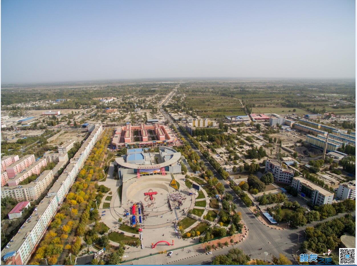

沙雅县城掠影

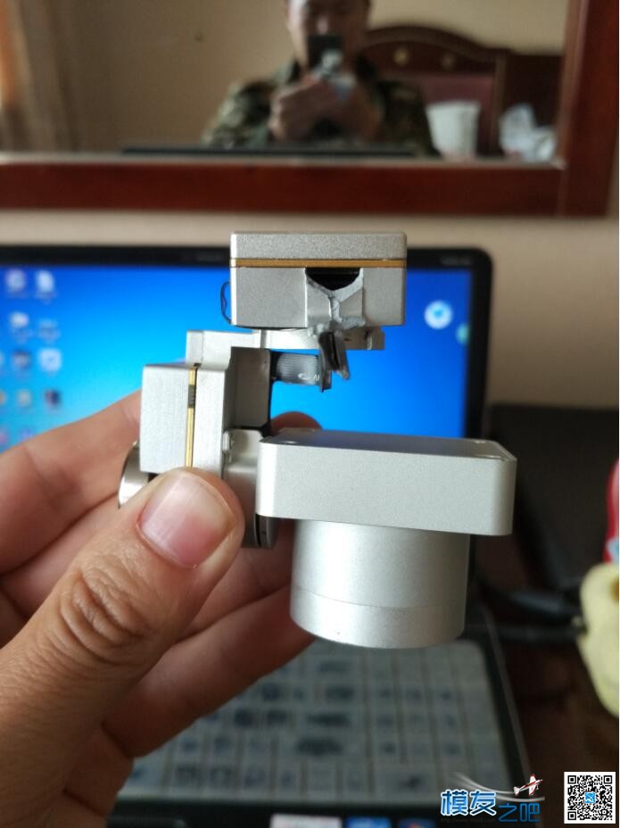

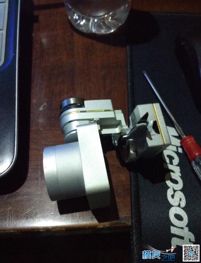

云台都是第二次断了,希望板子不要有啥问题

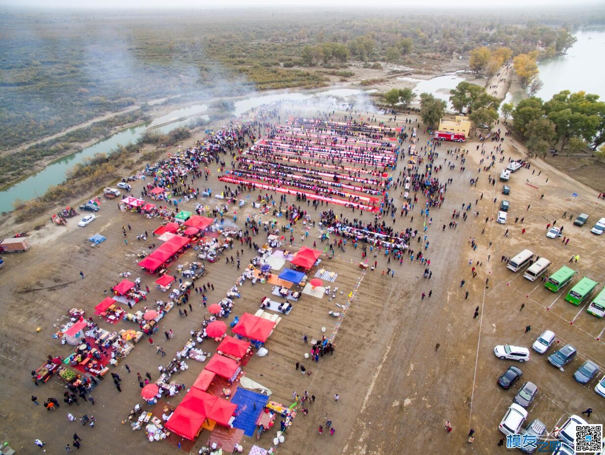

美食节现场,几千人同时进餐,今年因为安保问题限定了人数规模,就这样厕所都堵住了,去年有五六万人饭都不够吃。
