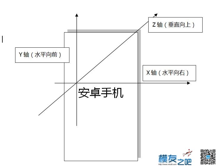

这是震动检测软件定义的X、Y、Z轴(注意Z轴是垂直于手机平面)
打开震动检测软件:开始保存(数据),不要开启报警(此处我们只记录数据进行分析),分析完成后点击:停止保存!下面数据就记录下来了!

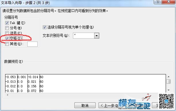

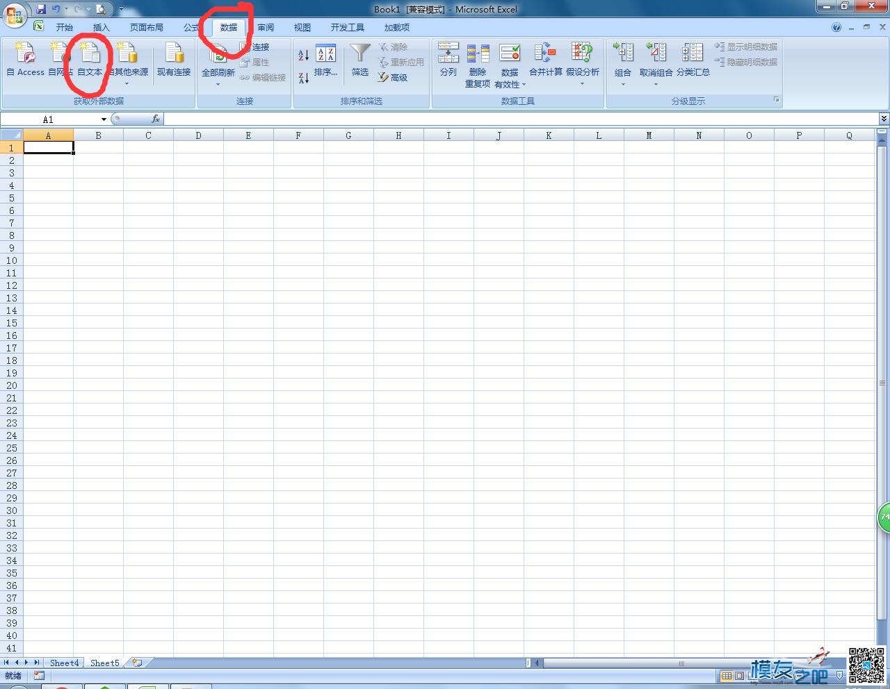

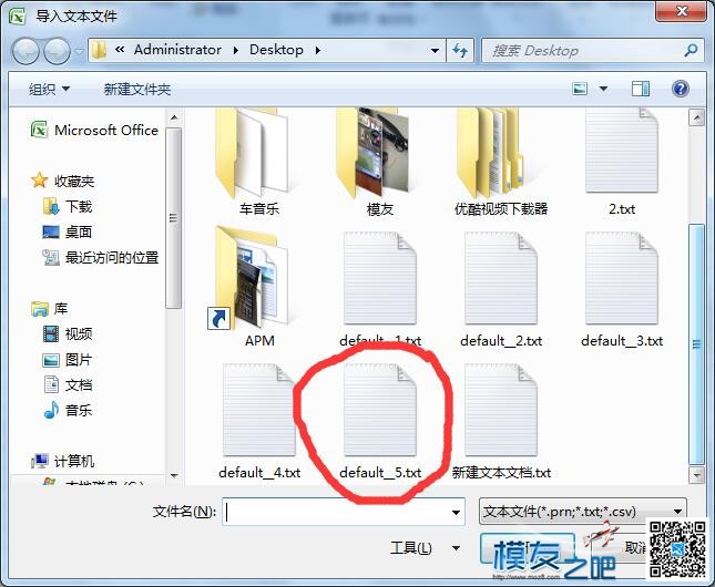

把文件从手机传输到电脑里,去除检测软件记录下来的数据是文本文件,用记事本软件打开,然后去除文件头部和尾部(剩下的就是对我们有用的数据了)!

把文件导入到EXCEL软件中(共我们分析使用)

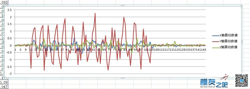

最后我们可以形成图标,这样更直观的看出电机震动的情况!(方便后面调平使用!)

 楼主| 发表于 2016-11-8 09:36:07 | 显示全部楼层
经过本人细心摸索了几天,发现该软件检测的数据还是很精确的(亲自测试了X轴、Y轴、Z轴数据)
