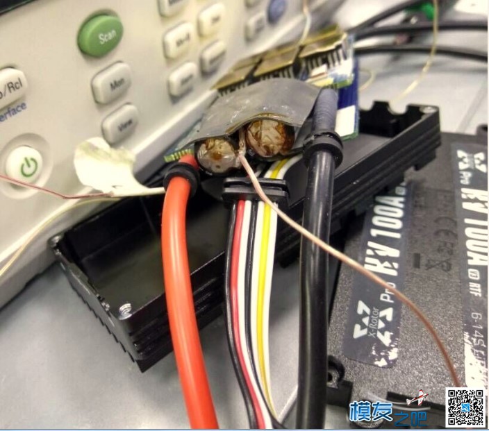

最近在装农业植保机,手头有买的好盈HV100A V3样品,做了一下静态测试。
主要测试无风条件下,电调工作时间,电机是DJI 1001028寸浆。设定供电电压60VPPM=1800us电流为40A
450S的时候,忽然听到一声巨响,电机停转,看了一下电调,居然有液体渗出来,一股薯片味飘出,拆开电调就是这个样子。

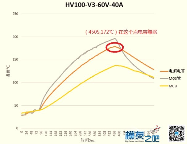

在测试之前我用热电偶对电调内部的温度进行监控,并做了一些数据分析,见下图

既然已经爆了,那我就好好研究一下电调尸体,看看能不能找出一些原因。
电解电容在一般情况是不会爆浆的,除非高温烘烤。我的分析就是,HV100A V3由于散热结构做的不好,导致电调内部的热量无法传导出来,而且没有做功率限制输出保护,热量在电调内部越积越高到将近200℃,导致电解电容爆浆。如果是在植保作业飞行,一定炸鸡。
而且HV100A明明是100A的电调,居然只贴了一个50A的保险丝,忽悠谁呢,虚标很严重。
最后再吐糟一下好盈的外壳,之前100A后盖是铝壳,现在100A V3居然变成了塑料,而且螺丝固定孔也很脆弱,植保机飞行振动都很大,有振断的风险。
好盈好歹也是植保无人机电调第一品牌,没想到品质这么差,看来好盈最近在走下坡路这话没错。不知道不知道飞盈佳乐的80A怎么样?坛子里面有谁用过吗?
