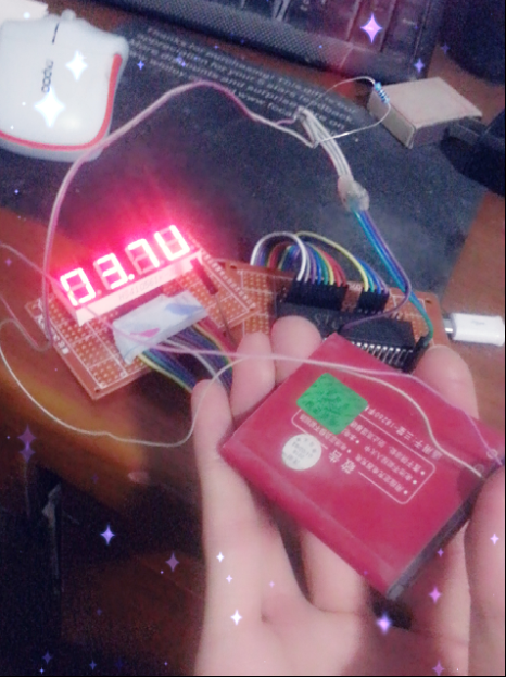

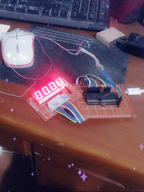

萝莉电压表程序改版,将adc转换数据变为电压!
接线:由于使用了数组,所以需要一个完整的P口(即Px.0到Px.7全都有)先百度到四位数码管的原理图,数码管的a段接P0.0,b段接P0.1......以此类推,位选可以按照程序的定义来修改,在此就不做过多讲解了。如果是使用的stc15w408的话,可以选一个完整的p口,将段选接上,在显示时将P0改为对应的P口就好了
   萝莉大神的程序讲的既简单有明了,在电压表制作课程中留下了一个作业,将adc转化为电压,楼主尽自己的微薄之力,将程序改了一下,变成了可以显示电压表,转化过程全是自己的理解,如有不正确的地方欢迎指出,共同进步。在程序中还注明了改变量程的方法,大家可以自行改变量程
引入新知识:u8 code led1[]={};新定义了一个数组,里面存上数字0到9的字模,将0到9字模编码,通过改变中括号里的值来改变显示哪一位,例如P0=led1[a];如果a的值为2,则Po=0xA4,即10100100,由于实用的是共阳数码管,所以遇到0的数码管的段位亮,于是就显示出2,下面的b和c同理,只不过b位是带小数点的,这样可以精确到小数点后一位
萝莉电压表显示电压 电压表,萝莉 作者:我是天才 8341   没有电压时显示00.0v
萝莉电压表显示电压 电压表,萝莉 作者:我是天才 5449 手机电池03.7v

 楼主| 发表于 2016-12-4 22:56:43 | 显示全部楼层
panlongdian 发表于 2016-12-4 21:27
程序目前还看不懂呀
可以直接在萝莉的程序上修改,具体方法是新定义一个dc,然后把71到78行复制过去,把a,b,c,改成date1,date2,date3
