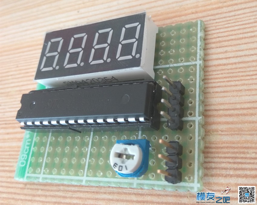

1.1 焊接电路
电路与上一个项目《电量显示》基本相同,数码管+单片机。因此直接在原电路上扩展,增加一个3针的排针,焊上地、5V、信号线即可。

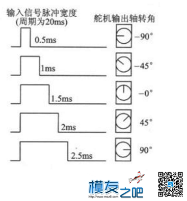

1.2 舵机控制原理
控制舵机的信号其实也是PWM,跟我们在之前课程讲到的PWM原理一样。比较一下异同:
控制LED亮度的PWM:周期10ms,高电平0~10ms可以连续变化;
控制舵机的PWM:周期20ms,高电平时间0.5ms~2.5ms变化。
第十四课:制作舵机测试仪 舵机,电调,遥控器 作者:我爱萝丽爱萝丽 7672
在航模舵面的实际控制中,不可能有180度的转动,所以通用的高电平宽度其实是1ms~2ms。
看到这,如果你已经熟练掌握delay延时的方法,我想你心中已经有主意怎么实现了~~
