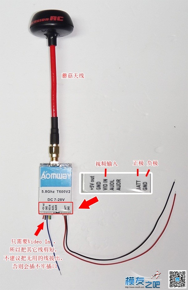

3、图传发射机
我们用的是欧姆威5.8Ghz T600V图传发射机,另外配了一条FATSHARK(肥鲨)蘑菇天线。T600V图传发射机使用7-28V的宽电压,对照了机身上的接口说明,找到了我们需要的电源输入正极(BATT)、负极(GND)、视频输入(VID IN)三个接口。

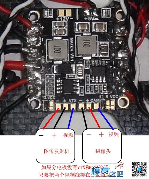

5、在装机实例中,我们用的Matek分电板已经带了能给图传和摄像头使用的12V电压。按照说明书,把CAM和VTX的VCC选择为12V。
多轴飞行器DIY教程------安装FPV图传实例 摄像头,说明书,飞行器,发射机,接收机 作者:小布 8549
6、把摄像头装到机架带的摄像头安装板上,然后按照摄像头与分电板的距离,估算下电线的长度(长度可以适当长点,因为现在还不知道摄像头的具体的安装角度)后截断,焊接在分电板的CAM接口上。把图传发射机放在机尾,估算好图传发射机到分电板的距离,截断所需要的电线后,焊接在分电板的VTX接口上。
多轴飞行器DIY教程------安装FPV图传实例 摄像头,说明书,飞行器,发射机,接收机 作者:小布 704
多轴飞行器DIY教程------安装FPV图传实例 摄像头,说明书,飞行器,发射机,接收机 作者:小布 1542
多轴飞行器DIY教程------安装FPV图传实例 摄像头,说明书,飞行器,发射机,接收机 作者:小布 3509

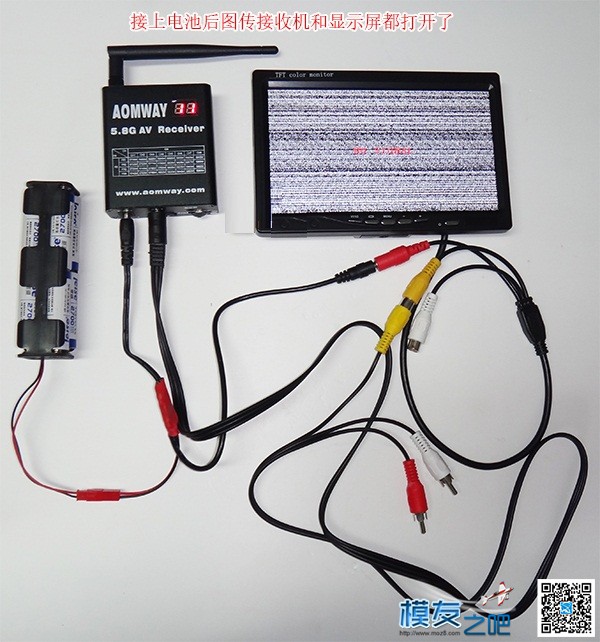

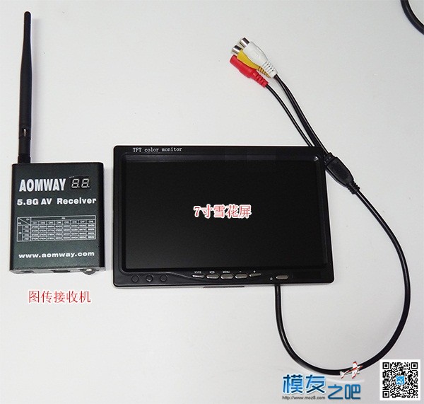

8、图传接收机和屏幕
我们使用奥姆威5.8G图传接收机,和7寸800×600雪花屏。图传接收机和显示屏都用12V电压,把图传接收机的视频输出与显示屏的视频输入接在一起就可以。
多轴飞行器DIY教程------安装FPV图传实例 摄像头,说明书,飞行器,发射机,接收机 作者:小布 5179
多轴飞行器DIY教程------安装FPV图传实例 摄像头,说明书,飞行器,发射机,接收机 作者:小布 458
多轴飞行器DIY教程------安装FPV图传实例 摄像头,说明书,飞行器,发射机,接收机 作者:小布 7522
9、图传接收机和显示屏接电源
我们手头有一个12V的镍氢电池,打算用这个来给图传接收设备的供电(或者3S锂电一样可以)。请参考下图制作电源分电线,请注意电源插口的正负极,一般外面是负极、里面的是正极。制作好后,一定要用万用表测量下电压及正负极。把做好的线接上电池、接收机和显示屏。
多轴飞行器DIY教程------安装FPV图传实例 摄像头,说明书,飞行器,发射机,接收机 作者:小布 7286

接上飞行器的电源线,正常下就可以在显示屏看到摄像头的拍摄的图像。注意,接电源前,图传发射机一定要装上天线,否则加电会烧掉图传发射机。

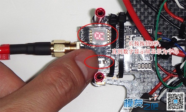

11、调整频率
图传接收机和发射机都可以调整接收和发射频率,如果多人同时使用图传设备时候,要调整为互相不同的频率以避免干扰。以下两个图分别是图传接收机和发射机的频率表,例如打算发射频率和接收频率都使用5745MHz话(红框中),我们需要分别调整图传发射机和接收机的频率。
多轴飞行器DIY教程------安装FPV图传实例 摄像头,说明书,飞行器,发射机,接收机 作者:小布 7664
多轴飞行器DIY教程------安装FPV图传实例 摄像头,说明书,飞行器,发射机,接收机 作者:小布 1351
在图传发射机后面有两个开关,分别调整“图传接收机频率”的对应的CH和FR。如要使用5745MHz,CH选择“2”,FR选择“3”。分别按这两个开关,调整到数字显示器显示“32”。
多轴飞行器DIY教程------安装FPV图传实例 摄像头,说明书,飞行器,发射机,接收机 作者:小布 1876
多轴飞行器DIY教程------安装FPV图传实例 摄像头,说明书,飞行器,发射机,接收机 作者:小布 3135
图传发射机背面有个按钮,按一下按钮会循环修改为CH1-CH8值。长按按钮3秒会改为FR调整模式,这时候每按一次按钮就会循环修改为FRa-FRe值。如要使用5745MHz,先按两次按钮选择CH2,图传发射机上的数字显示屏显示“2”。接着长按按钮3秒,再连续按按钮3次选择FRc,这时候图传发射机的数字显示屏显示“c”。

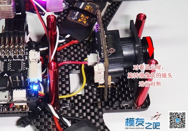

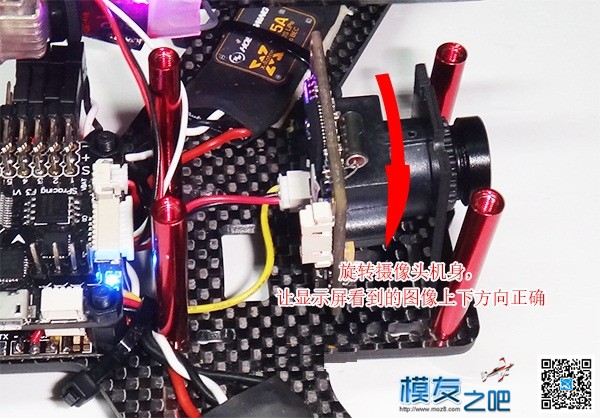

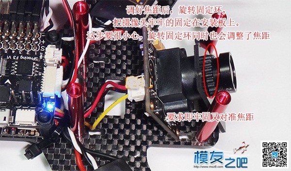

11、调整摄像头角度和焦距
多轴飞行器DIY教程------安装FPV图传实例 摄像头,说明书,飞行器,发射机,接收机 作者:小布 9740
多轴飞行器DIY教程------安装FPV图传实例 摄像头,说明书,飞行器,发射机,接收机 作者:小布 6087
多轴飞行器DIY教程------安装FPV图传实例 摄像头,说明书,飞行器,发射机,接收机 作者:小布 8702
多轴飞行器DIY教程------安装FPV图传实例 摄像头,说明书,飞行器,发射机,接收机 作者:小布 8546
多轴飞行器DIY教程------安装FPV图传实例 摄像头,说明书,飞行器,发射机,接收机 作者:小布 8875
多轴飞行器DIY教程------安装FPV图传实例 摄像头,说明书,飞行器,发射机,接收机 作者:小布 4835

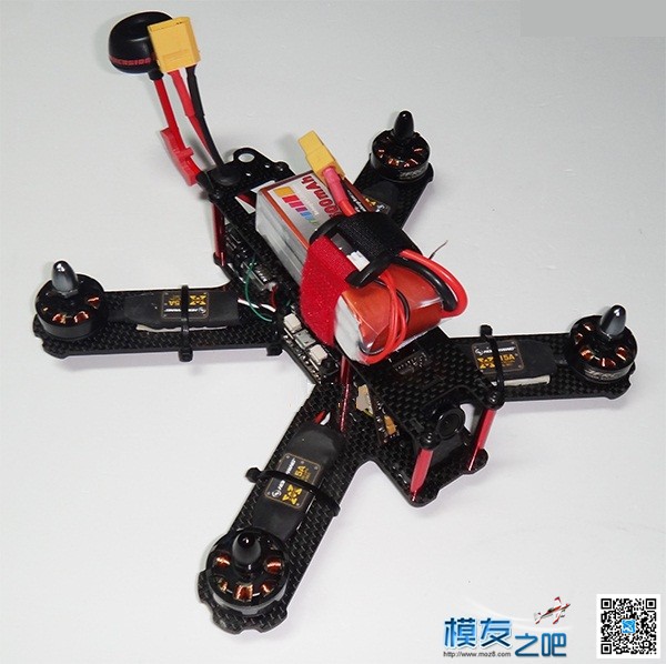

12、调整好摄像头后,装上机架的上层板(由于这个摄像头比较大,无法装上机架的两个侧板)及电池。
多轴飞行器DIY教程------安装FPV图传实例 摄像头,说明书,飞行器,发射机,接收机 作者:小布 2698
