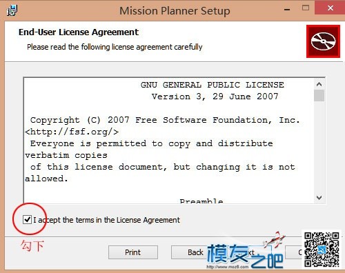

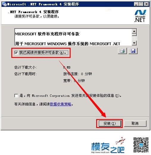

(2)跳出安装程序主界面,请勾选“我已阅读并接受许可条款”,然后点击安装按钮。

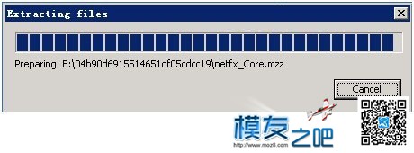

(4)完成检验后出现安装进度,开始安装,显示安装进度。若在此处检验完成但是没有安装进度,随后会直接跳出安装失败,请重启电脑后再运行安装程序,再次尝试安装即可。
多轴飞行器DIY教程------F450四轴装机实例APM的预先调试(3) 飞行器,Windows,Mission,电脑性能,DirectX,Windows 作者:小布 3869

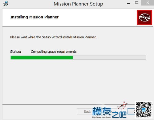

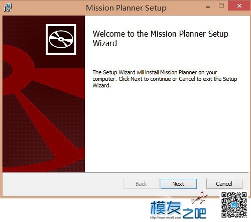

双击安装程序,按提示做,基本都是默认安装,点”Next“按钮就可以。
多轴飞行器DIY教程------F450四轴装机实例APM的预先调试(3) 飞行器,Windows,Mission,电脑性能,DirectX,Windows 作者:小布 351
多轴飞行器DIY教程------F450四轴装机实例APM的预先调试(3) 飞行器,Windows,Mission,电脑性能,DirectX,Windows 作者:小布 276
多轴飞行器DIY教程------F450四轴装机实例APM的预先调试(3) 飞行器,Windows,Mission,电脑性能,DirectX,Windows 作者:小布 2503
多轴飞行器DIY教程------F450四轴装机实例APM的预先调试(3) 飞行器,Windows,Mission,电脑性能,DirectX,Windows 作者:小布 1619
多轴飞行器DIY教程------F450四轴装机实例APM的预先调试(3) 飞行器,Windows,Mission,电脑性能,DirectX,Windows 作者:小布 720
多轴飞行器DIY教程------F450四轴装机实例APM的预先调试(3) 飞行器,Windows,Mission,电脑性能,DirectX,Windows 作者:小布 5878
多轴飞行器DIY教程------F450四轴装机实例APM的预先调试(3) 飞行器,Windows,Mission,电脑性能,DirectX,Windows 作者:小布 470
多轴飞行器DIY教程------F450四轴装机实例APM的预先调试(3) 飞行器,Windows,Mission,电脑性能,DirectX,Windows 作者:小布 22

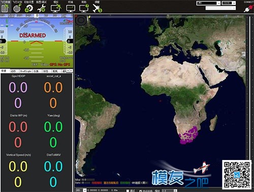

安装后运行Mission Planner,看到这个界面。

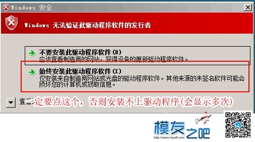

2、Windows 8 无法安装驱动
安装Windows 8 的驱动程序需要有数字签名,而MP带的驱动程序没有数字签名,以致 Windows 8 下安装MP驱动程序失败。 请参考下:http://jingyan.baidu.com/article/3f16e003d1f4612591c103ce.html 进行处理。

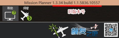

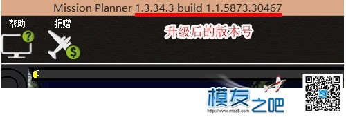

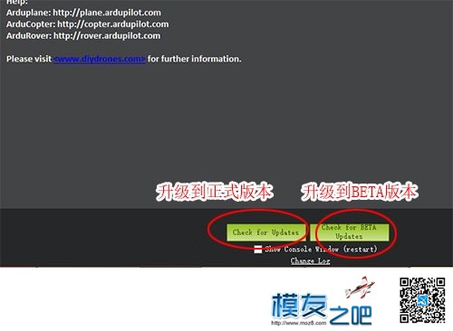

四、升级MP
MP在持续的不断升级中,最新版本的程序能有效减少各种出错,所以建议同步升级到最新版本。
(1)打开MP后,点菜单的“帮助”。
多轴飞行器DIY教程------F450四轴装机实例APM的预先调试(3) 飞行器,Windows,Mission,电脑性能,DirectX,Windows 作者:小布 233
(2)点下面的“Check for Updates”或者“Check for BETA Updates”按钮。正式版本是经过官方严格测试的版本,但更新很慢。BEAT是公开测试版本,更新比较频繁,会不断增加新的或者经过优化的功能,但没有经过严格的测试,BUG会较多。追求性能稳定的用户可以选择“Check for Updates”,追求尝鲜的用户可以选择“Check for BETA Updates”。
多轴飞行器DIY教程------F450四轴装机实例APM的预先调试(3) 飞行器,Windows,Mission,电脑性能,DirectX,Windows 作者:小布 5147
多轴飞行器DIY教程------F450四轴装机实例APM的预先调试(3) 飞行器,Windows,Mission,电脑性能,DirectX,Windows 作者:小布 8520
等待一段时候,升级完毕后自动重新打开MP,这时候看下MP程序的标题头,版本号已经有变化了。
多轴飞行器DIY教程------F450四轴装机实例APM的预先调试(3) 飞行器,Windows,Mission,电脑性能,DirectX,Windows 作者:小布 3448
多轴飞行器DIY教程------F450四轴装机实例APM的预先调试(3) 飞行器,Windows,Mission,电脑性能,DirectX,Windows 作者:小布 5054
多轴飞行器DIY教程------F450四轴装机实例APM的预先调试(3) 飞行器,Windows,Mission,电脑性能,DirectX,Windows 作者:小布 315

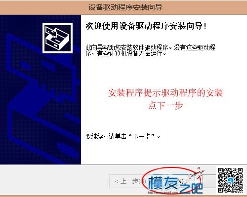

在安装MP程序的时候会自动安装好所需要的驱动程序。安装成功后,我们需要检查下是否已经安装好驱动,及安装的端口。

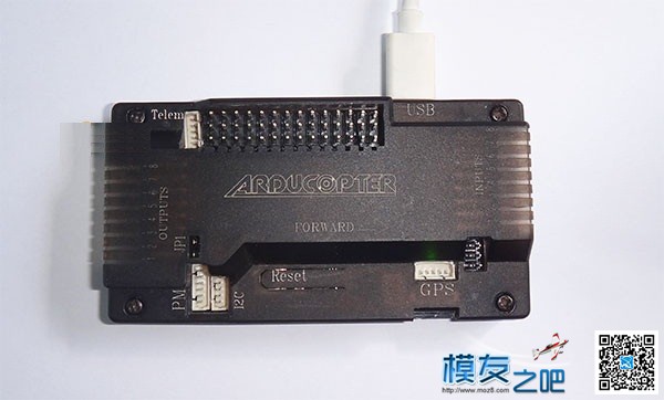

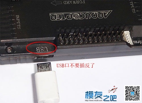

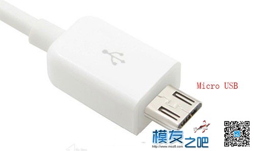

1、插入USB线
数据线使用手机的Micro USB接口的USB线,插在APM飞控的USB端口上。
多轴飞行器DIY教程------F450四轴装机实例APM的预先调试(3) 飞行器,Windows,Mission,电脑性能,DirectX,Windows 作者:小布 8721
多轴飞行器DIY教程------F450四轴装机实例APM的预先调试(3) 飞行器,Windows,Mission,电脑性能,DirectX,Windows 作者:小布 144

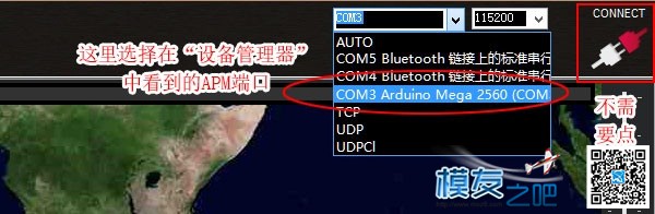

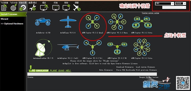

2、修改好端口和传输速率
在MP顶部右上角,可以选择端口及传输速率。端口选择APM所用的端口,速率输入:115200。只要填好这两项就可以了,不要点“CONNECT”。
多轴飞行器DIY教程------F450四轴装机实例APM的预先调试(3) 飞行器,Windows,Mission,电脑性能,DirectX,Windows 作者:小布 202

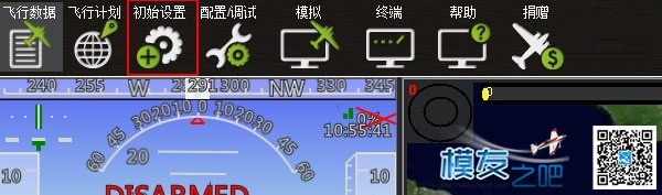

3、点击菜单的“初始设置”
多轴飞行器DIY教程------F450四轴装机实例APM的预先调试(3) 飞行器,Windows,Mission,电脑性能,DirectX,Windows 作者:小布 6674
3、MP自动到服务器取最新的版本
多轴飞行器DIY教程------F450四轴装机实例APM的预先调试(3) 飞行器,Windows,Mission,电脑性能,DirectX,Windows 作者:小布 5125

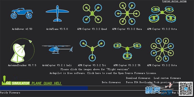

4、这里会看到很多机型,有固定翼、直升机、车辆、多轴飞行器等,需要根据APM所搭载的机型选择升级的固件。这次我们用的是四轴,所以选择图下的机型。
多轴飞行器DIY教程------F450四轴装机实例APM的预先调试(3) 飞行器,Windows,Mission,电脑性能,DirectX,Windows 作者:小布 3752

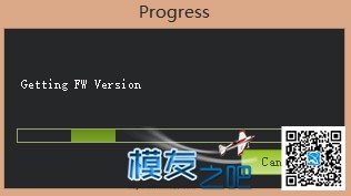

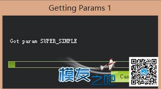

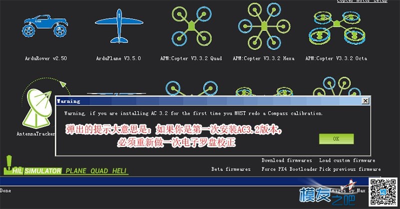

5、点击后,MP会自动下载固件到电脑、传输到APM上的操作。
多轴飞行器DIY教程------F450四轴装机实例APM的预先调试(3) 飞行器,Windows,Mission,电脑性能,DirectX,Windows 作者:小布 8380
多轴飞行器DIY教程------F450四轴装机实例APM的预先调试(3) 飞行器,Windows,Mission,电脑性能,DirectX,Windows 作者:小布 2051
多轴飞行器DIY教程------F450四轴装机实例APM的预先调试(3) 飞行器,Windows,Mission,电脑性能,DirectX,Windows 作者:小布 6917
多轴飞行器DIY教程------F450四轴装机实例APM的预先调试(3) 飞行器,Windows,Mission,电脑性能,DirectX,Windows 作者:小布 9455

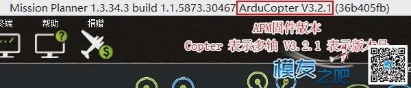

7、查看最新固件版本
多轴飞行器DIY教程------F450四轴装机实例APM的预先调试(3) 飞行器,Windows,Mission,电脑性能,DirectX,Windows 作者:小布 9598
大家觉得很奇怪,为什么选择升级固件时候的图标显示V3.3.2,而升级完毕后固件的版本号却是V3.2.1。因为我们是用APM来升级,APM所支持的最高固件版本是V3.2.1,MP会根据飞控的硬件版本来升级对应到最新的固件。这里显示的V3.3.2是为APM的硬件升级版本Pixhawk准备的固件。
多轴飞行器DIY教程------F450四轴装机实例APM的预先调试(3) 飞行器,Windows,Mission,电脑性能,DirectX,Windows 作者:小布 9473

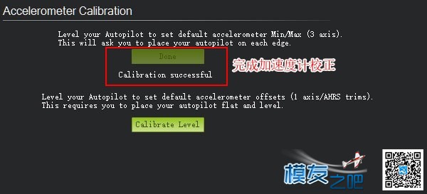

APM校准加速度计
初始使用APM,或者APM升级固件后,或者初始化全部参数后,都需要校正加速度计,加速度计不校正的话是无法对APM解锁。
1、接好APM的USB线,打开MP,点CONNCET。
多轴飞行器DIY教程------F450四轴装机实例APM的预先调试(3) 飞行器,Windows,Mission,电脑性能,DirectX,Windows 作者:小布 8833

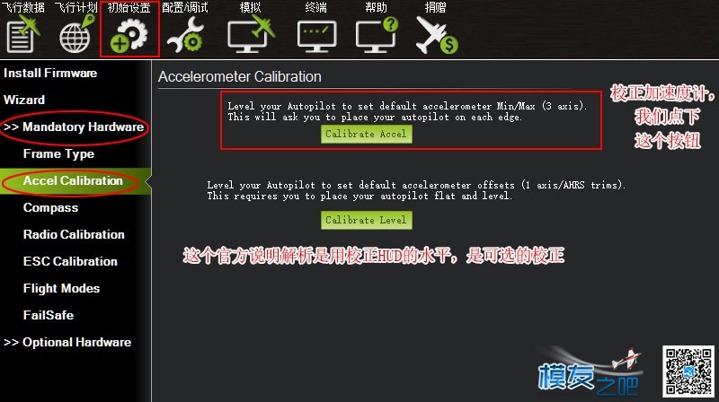

2、点主菜单“初始设置”,再点“Mandatory Hardware”的“Accel Calibration”菜单,第一个按钮“Calibrate Accel”就是用于加速度计校正(先不要点)。
多轴飞行器DIY教程------F450四轴装机实例APM的预先调试(3) 飞行器,Windows,Mission,电脑性能,DirectX,Windows 作者:小布 3152

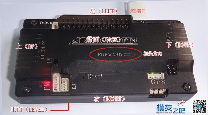

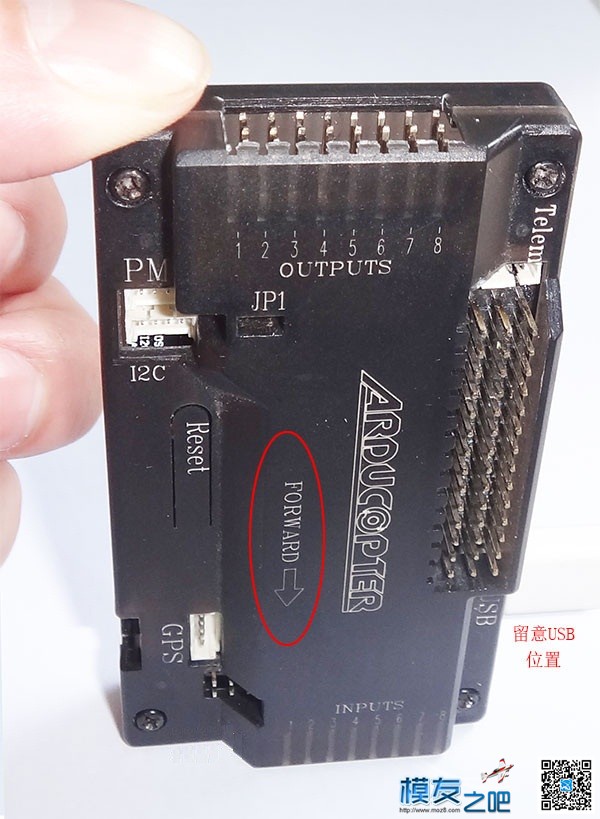

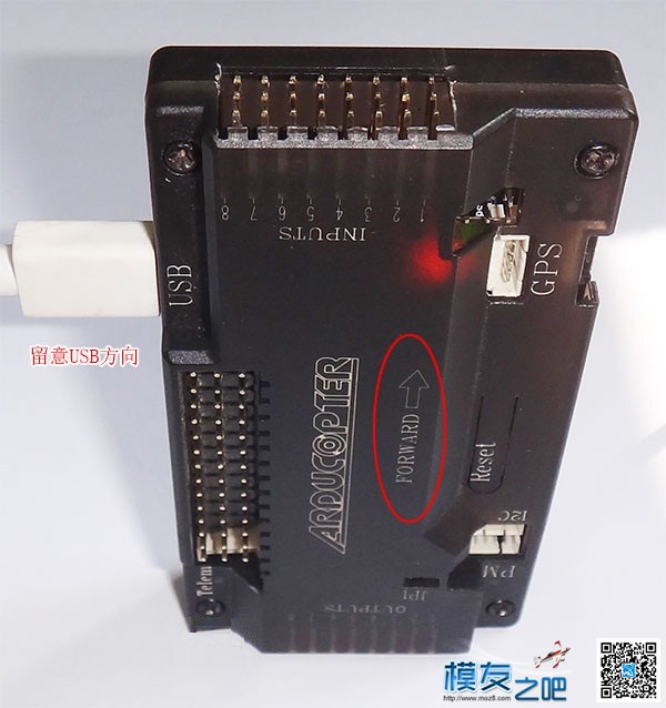

3、了解APM所谓的方向。
在校正加速度计的时候,需要按提示把APM放不同的方位.方位是以APM上FORWARD的箭头(机头方向)为参照,按以下的图示标出6个方位。在提示方位的时候,把对应的那面平放平放在桌面或者地上。在校正的时候,这个方位千万不要搞错。除了用FORWARD的箭头做参照外,你也可以用USB端口的方向再检查一次是否正确。
多轴飞行器DIY教程------F450四轴装机实例APM的预先调试(3) 飞行器,Windows,Mission,电脑性能,DirectX,Windows 作者:小布 2559
3、开始校正加速度计
1)点“Calibrate Accel”按钮,界面提示“Place vehicle level and press any key”,把APM水平放在桌面上后,点击“Click when Done”。
多轴飞行器DIY教程------F450四轴装机实例APM的预先调试(3) 飞行器,Windows,Mission,电脑性能,DirectX,Windows 作者:小布 2117
多轴飞行器DIY教程------F450四轴装机实例APM的预先调试(3) 飞行器,Windows,Mission,电脑性能,DirectX,Windows 作者:小布 9136

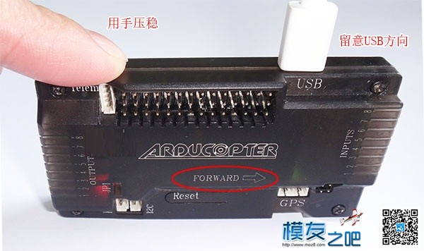

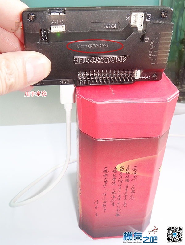

2)下步界面提示“Place vehicle on its LEFT side and press any key”,把APM的左边平放在桌面上,放稳后再点“Click when Done”。由于左边是插着USB线无法整面放平(如果用数传模块就不需要USB线),你可以拿个盒子垫高。点按钮前一定要拿稳APM,否则影响精度。
多轴飞行器DIY教程------F450四轴装机实例APM的预先调试(3) 飞行器,Windows,Mission,电脑性能,DirectX,Windows 作者:小布 4343
多轴飞行器DIY教程------F450四轴装机实例APM的预先调试(3) 飞行器,Windows,Mission,电脑性能,DirectX,Windows 作者:小布 5544

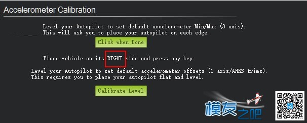

3)下步界面提示“Place vehicle on its RIGHT side and press any key”,把APM的右边平放在桌面上,用手压稳后再点“Click when Done”。
多轴飞行器DIY教程------F450四轴装机实例APM的预先调试(3) 飞行器,Windows,Mission,电脑性能,DirectX,Windows 作者:小布 3212
多轴飞行器DIY教程------F450四轴装机实例APM的预先调试(3) 飞行器,Windows,Mission,电脑性能,DirectX,Windows 作者:小布 8794
4)下步界面提示“Place vehicle nose Down and press any key”,把APM的向下平放在桌面上,用手压稳后再点“Click when Done”。
多轴飞行器DIY教程------F450四轴装机实例APM的预先调试(3) 飞行器,Windows,Mission,电脑性能,DirectX,Windows 作者:小布 7792
多轴飞行器DIY教程------F450四轴装机实例APM的预先调试(3) 飞行器,Windows,Mission,电脑性能,DirectX,Windows 作者:小布 3022

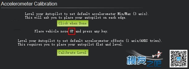

5)下步界面提示“Place vehicle nose UP and press any key”,把APM的向上平放在桌面上,放稳后再点“Click when Done”。
多轴飞行器DIY教程------F450四轴装机实例APM的预先调试(3) 飞行器,Windows,Mission,电脑性能,DirectX,Windows 作者:小布 177
6)下步界面提示“Place vehicle on its BACK and press any key”,把APM的背面平放在桌面上,用手压稳后再点“Click when Done”,完成加速度计的校正。
多轴飞行器DIY教程------F450四轴装机实例APM的预先调试(3) 飞行器,Windows,Mission,电脑性能,DirectX,Windows 作者:小布 4969
多轴飞行器DIY教程------F450四轴装机实例APM的预先调试(3) 飞行器,Windows,Mission,电脑性能,DirectX,Windows 作者:小布 4529
多轴飞行器DIY教程------F450四轴装机实例APM的预先调试(3) 飞行器,Windows,Mission,电脑性能,DirectX,Windows 作者:小布 5397
4、有些童鞋喜欢把APM装在机架上再校正加速度计,因为APM装在机架上时候的水平状态才是真正的水平,这时候校正的水平才是最准确,而APM的水平状态在飞行时候对飞行器影响最大。APM官方的教程也是APM装在机架上的时候校正加速度计。在机架上校正的缺点是除了水平方位外,其它方位的校正都不准,而单独对APM进行校正刚好相反。
我们建议你第一次校正加速度计时候还是单独对APM进行,如果装到机架后,由于各种安装原因造成APM无法水平放置的时候,在机架上再做一次加速度计的校正。在机架上校正,一定要把飞行器放在很平的地面上进行,保证校正时候的水平状态的精确度。
