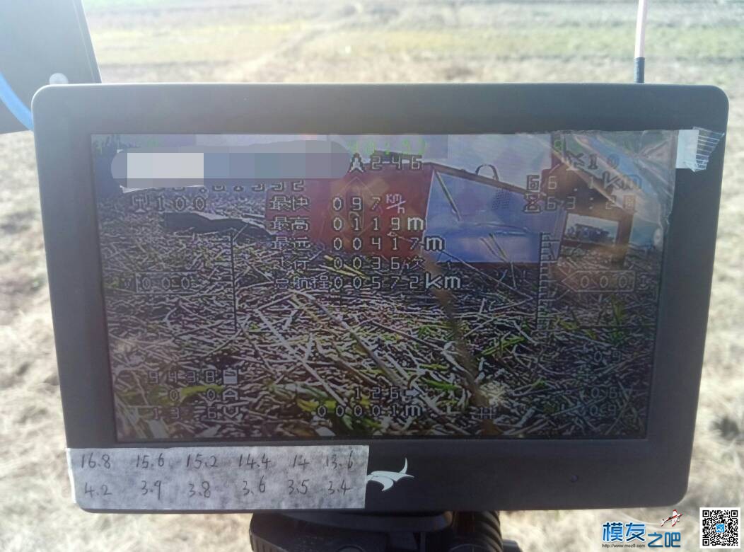

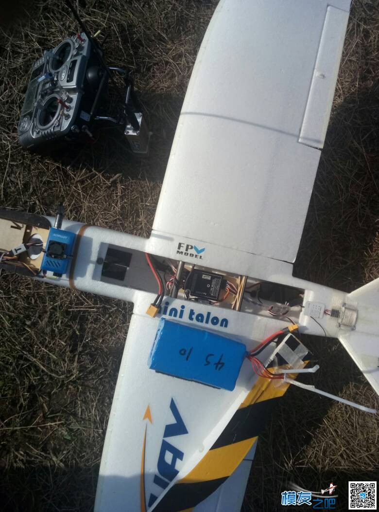

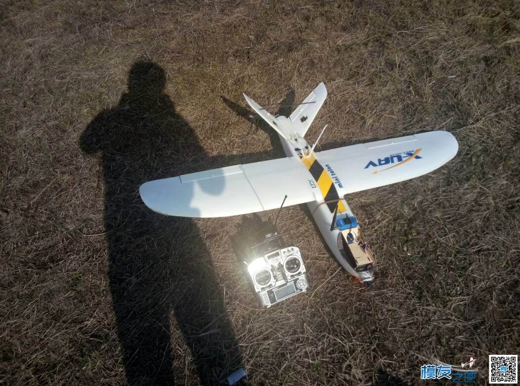

这次使用china fpv制作的18650电池4s4p10000mah,一次起降,留空60分钟,落地电压13.4v,单节3.4v左右,配置:
小胖  郎宇2814kv900,11*5.5
天行者60a
u22飞控2.6版
欧姆威1w  棍子天线
china fpv 4s10000mah18650电池
鹰眼+枫叶小平板
天9+切糕433

电池看起来不是很大

电池看着有点小呀,18650能放到2.8左右呢
 楼主| 发表于 2017-1-29 09:35:22 | 显示全部楼层
奈何一笑 发表于 2017-1-29 09:32 《CHINA FPV》小胖留空60分钟测试 电池,天线,飞控,FPV,小胖丁503 作者:xiaoyi1225 1230
16节,我放到3.2,落地3.4,有点保守,没敢放那么低,总共10000mah,放了9000多了

显示屏贴纸贴心!

18907730596 发表于 2017-1-29 10:13
显示屏贴纸贴心!
每次自己飞的时候都要问小伙伴:快帮我算算电压多少了,小伙伴算不过来还要套手机算

飞机起飞重量多少?
 楼主| 发表于 2017-1-29 12:36:13 | 显示全部楼层
plf 发表于 2017-1-29 11:10 《CHINA FPV》小胖留空60分钟测试 电池,天线,飞控,FPV,小胖丁503 作者:xiaoyi1225 5386
飞机起飞重量多少?
估摸着1.7左右
