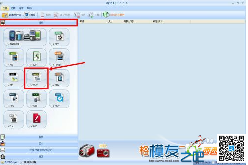

2.单击[转换为WMV]按钮
格式工厂给视频重新配音 格式工厂,格式转换,MP4格式,对话框,软件 作者:@芋头 380

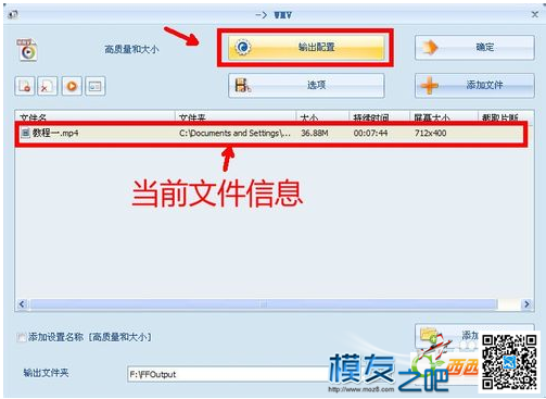

3.弹出配置面板,单击[添加文件]按钮。
格式工厂给视频重新配音 格式工厂,格式转换,MP4格式,对话框,软件 作者:@芋头 3908
4.在打开对话框里单击选择要进行转换的文件,这里我选择“教程一.mp4”这个MP4格式的文件,然后单击[打开]按钮。
格式工厂给视频重新配音 格式工厂,格式转换,MP4格式,对话框,软件 作者:@芋头 305

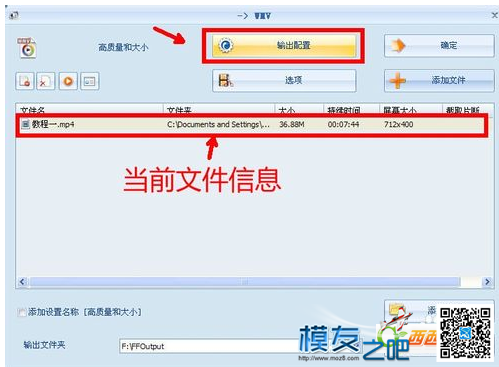

5.单击[输出配置]按钮,以进行配置。
格式工厂给视频重新配音 格式工厂,格式转换,MP4格式,对话框,软件 作者:@芋头 6881

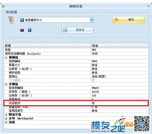

6.可以看到在“配置”“音频流”下的“关闭音效”左边的值是“否”,点击右边的值,在下拉列表里选择“是”,然后单击[确定]按钮。
格式工厂给视频重新配音 格式工厂,格式转换,MP4格式,对话框,软件 作者:@芋头 921
格式工厂给视频重新配音 格式工厂,格式转换,MP4格式,对话框,软件 作者:@芋头 6033
7.单击[确定]按钮,完成参数设。

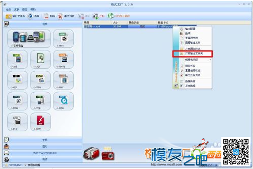

9.任务完成,在上面单击右键,单击选择[打开输出文件夹]。
格式工厂给视频重新配音 格式工厂,格式转换,MP4格式,对话框,软件 作者:@芋头 907

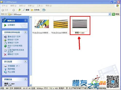

10.完成的视频文件,现在播放你听就是只有画面没有声音的了,这样做可以做到音画分离。
格式工厂给视频重新配音 格式工厂,格式转换,MP4格式,对话框,软件 作者:@芋头 1404
