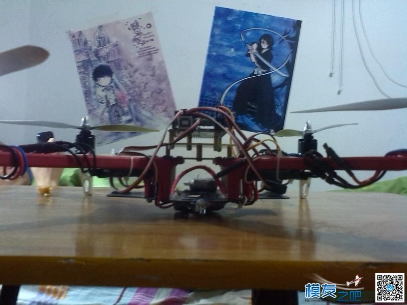

发表于 2017-2-16 21:44:32 | 显示全部楼层 |阅读模式
基本参数:
自制的MWC飞控,Arduino MEGA 2560 GY-86模块
郎宇2212KV980电机
ATG1047
好盈 天行者 20A电调
仿F450机架
4200mAh 3S锂电池
天地飞6A 2.4G 6通遥控器
先来张全图
自制一个多旋翼。 报警器,遥控器,加速度,传感器,接线图 作者:洋葱头 9523

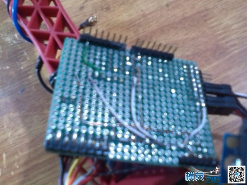

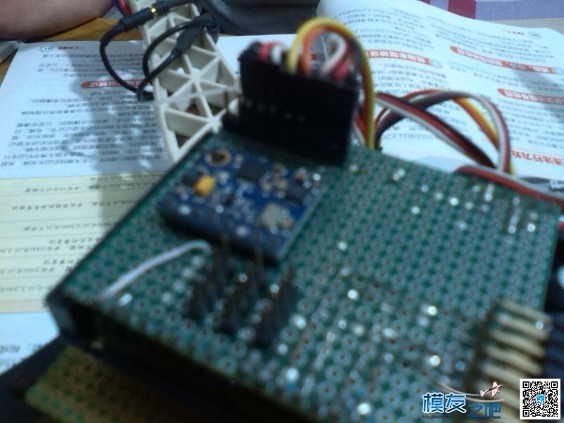

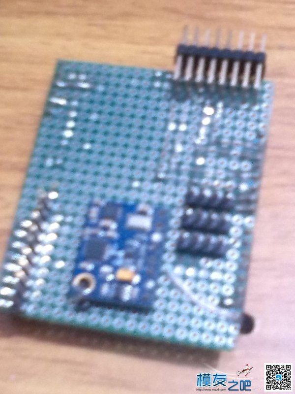

飞控的制作:
为方便以后扩充更多外设,选择的Arduino MEGA2560的板子,传感器选择的GY-86模块,包括MPU6050陀螺仪与加速度计、HMC5883磁力计、MS5611高精度气压计。
自己用洞洞板焊了一块板子,把GY-86模块焊上,再焊上插针。接线图见附件。
照片比较模糊 手机比较烂 拍照技术也比较烂
自制一个多旋翼。 报警器,遥控器,加速度,传感器,接线图 作者:洋葱头 6969
正面
自制一个多旋翼。 报警器,遥控器,加速度,传感器,接线图 作者:洋葱头 8639
背面

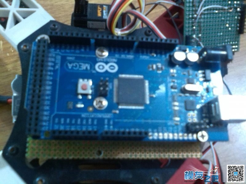

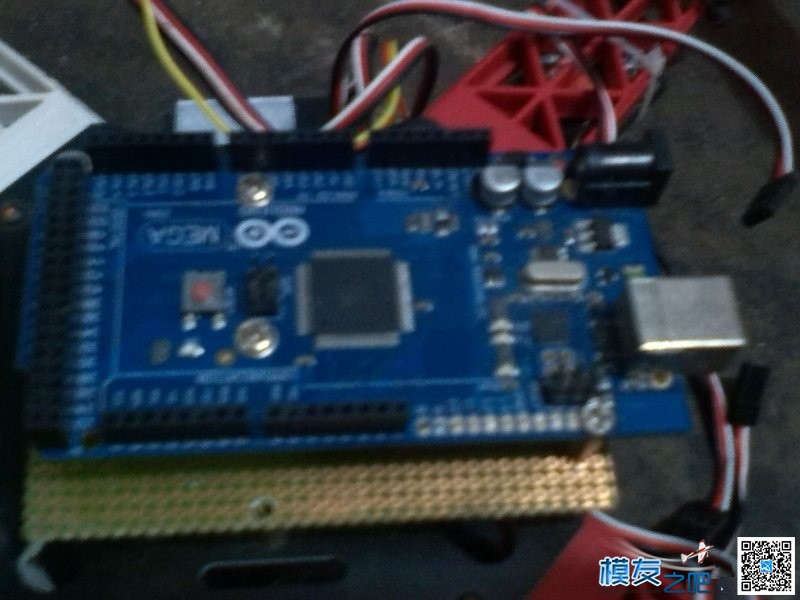

自制一个多旋翼。 报警器,遥控器,加速度,传感器,接线图 作者:洋葱头 1384
arduinoMEGA2560
