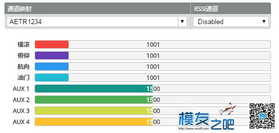

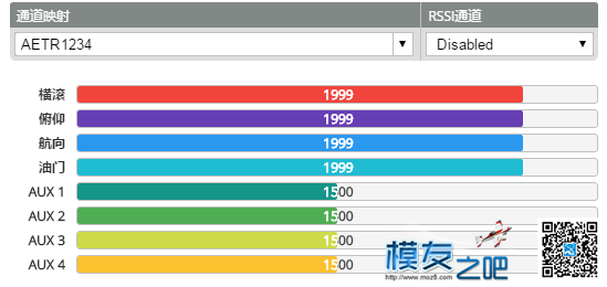

请问一下大家有碰到过这个问题吗?我用CC3D mini 刷的CF,连接电脑什么的都可以,就是缺失了AUX1这个通道, 没法用开关解锁了,用通道解锁也没办法,其他4个通道都是正常的,我用的是华科尔601接收。接第五通道和第六通道都不行,控、接收和飞控没有问题(用OP固件时正常)。

The 8 pin RC_Input connector has the following pinouts when used in RX_PARALLEL_PWM mode
Pin        Function        Notes
1        Ground
2        +5V
3        Unused
4        CH1
5        CH2
6        CH3
7        CH4/Battery Voltage sensor        CH4 if battery voltage sensor is disabled
8        CH5/CH4        CH4 if battery voltage monitor is enabled
这是CF固件github上面的说明,应该是如果使能了电压测量,8脚是ch4,7脚是电压测量 如果没有使能电压测量 7脚是ch4 8脚是ch5。
不过这个也仅供参考,我发现和我当时刷的已经对不上了。

接个舵机先试一下
 楼主| 发表于 2017-2-24 18:40:03 | 显示全部楼层
ziyee0560 发表于 2017-2-24 18:16
接个舵机先试一下
试过的~接舵机正常,刷CC3D的OP固件的时候也是正常的....谢谢~

你去看看,遥控里的五通道开启没有
