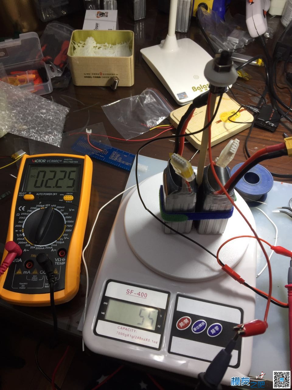

为此,我还做了推力测试(普通电机)

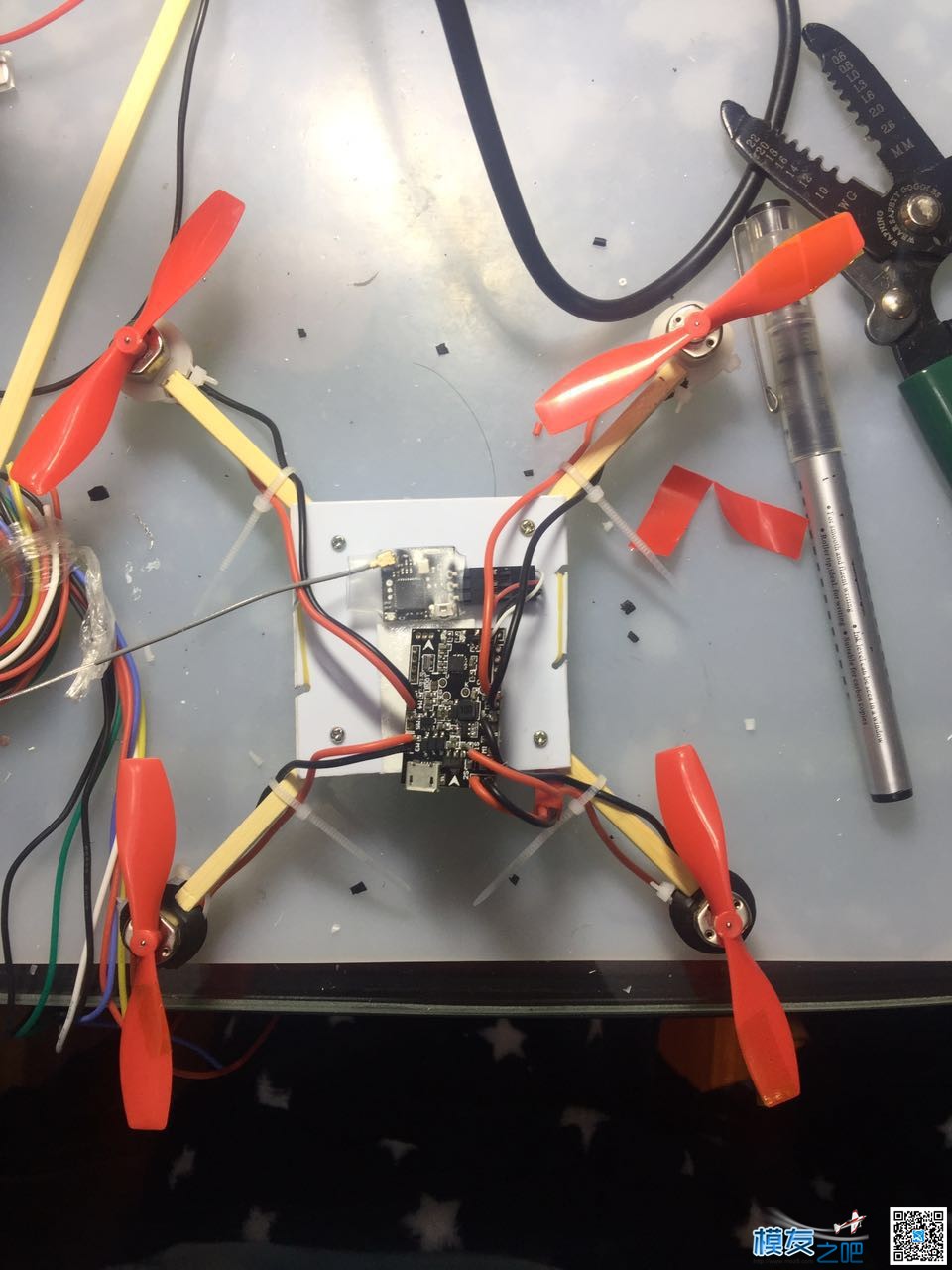

竹蜻蜓2.0,已经有过一个不太成功的版本了。第一个版本轴距180,主面板用2mm的塑料,切10*10的正方形。因为重量的问题,带上550mah2s的电池,将近110克,虽然也能飞,但有很大改进余地……
第一次手工做机架+第一次MOZ8发帖——竹蜻蜓2.0 八毛钱,碳纤维,百度,竹蜻蜓,钕铁硼 作者:anuo 3609
经过2.0的改良:
第一次手工做机架+第一次MOZ8发帖——竹蜻蜓2.0 八毛钱,碳纤维,百度,竹蜻蜓,钕铁硼 作者:anuo 7853

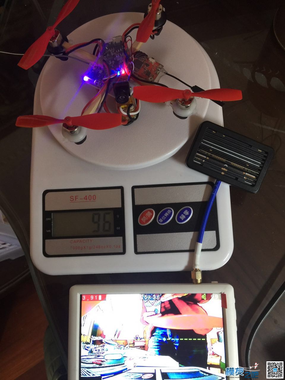

缩小了轴距到100mm,切38mm正方形PVC板斜35°放置。算上FPV套装和600mah的2s电池,以及加装了电机底座保护,起飞重量97克。

一个电机55克,理论上只要把飞机控制在100克左右,就能上天。2.25安培最大功耗=》整架飞机9安培瞬时功耗=》600mah电容量计算,需要15C以上的电池;300mah需要30C电池;

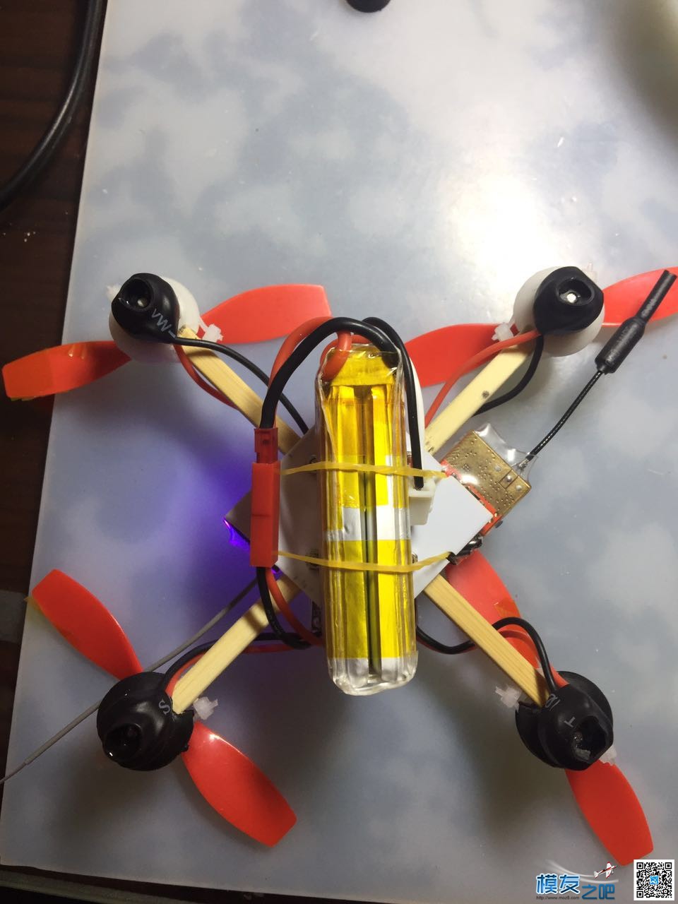

最早买的是花牌,30C,550mah的电池。上去感觉比较大也重。由于固定架子用了m2,穿出了底板。如果炸鸡,容易刺破电池保护套。加上出于“低成本”考虑,买了口香糖形状的电芯,自己组装2s电池。
第一次手工做机架+第一次MOZ8发帖——竹蜻蜓2.0 八毛钱,碳纤维,百度,竹蜻蜓,钕铁硼 作者:anuo 3811
正好避开了螺丝,妈妈再也不用担心炸鸡……

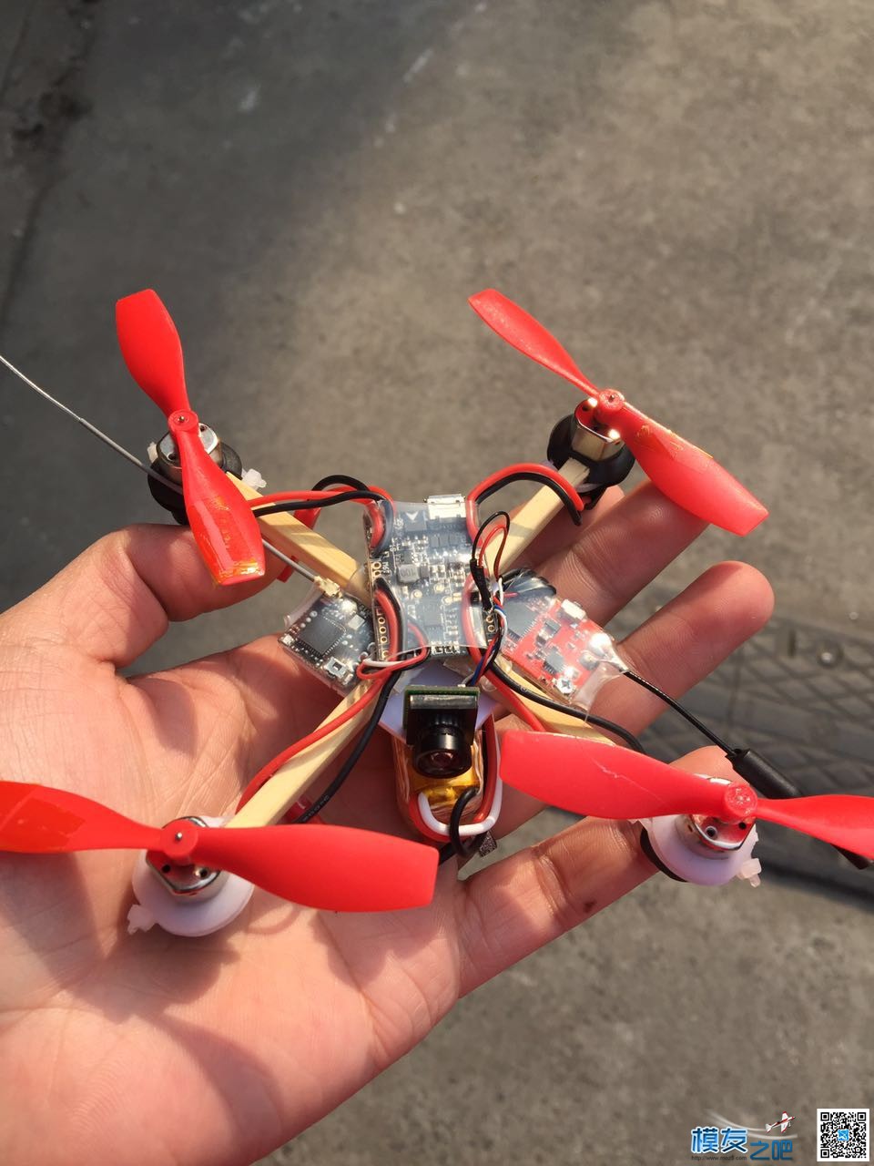

终于——当当~~顺利起飞
第一次手工做机架+第一次MOZ8发帖——竹蜻蜓2.0 八毛钱,碳纤维,百度,竹蜻蜓,钕铁硼 作者:anuo 8945
