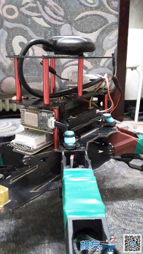

罗盘离这么远还是干扰!郁闷啊!
发表于 2017-3-18 10:27:28 | 显示全部楼层 |阅读模式
罗盘离这么远还是干扰!郁闷啊! 电子罗盘干扰 作者:q330 4222
罗盘离这么远还是干扰!郁闷啊! 电子罗盘干扰 作者:q330 4971
罗盘离这么远还是干扰!郁闷啊! 电子罗盘干扰 作者:q330 5378
发表于 2017-3-18 10:31:09 | 显示全部楼层
买好的GPS和加高GPS
 楼主| 发表于 2017-3-18 10:35:22 | 显示全部楼层
南柯小小梦 发表于 2017-3-18 10:31 罗盘离这么远还是干扰!郁闷啊! 电子罗盘干扰 作者:q330 9765
买好的GPS和加高GPS
GPS离飞控已经很远了!还要再远点吗?为了离远点我特意把飞控放到下面
发表于 2017-3-18 10:48:00 | 显示全部楼层
罗盘要远离电机才对啊 和飞控没关系
不要减震
 楼主| 发表于 2017-3-18 11:11:17 | 显示全部楼层
ezk 发表于 2017-3-18 10:48 罗盘离这么远还是干扰!郁闷啊! 电子罗盘干扰 作者:q330 1933
罗盘要远离电机才对啊 和飞控没关系
不要减震
明白了
发表于 2017-3-18 13:13:31 | 显示全部楼层
好东西
 楼主| 发表于 2017-3-18 19:11:32 | 显示全部楼层
这下好多了
罗盘离这么远还是干扰!郁闷啊! 电子罗盘干扰 作者:q330 5816
罗盘离这么远还是干扰!郁闷啊! 电子罗盘干扰 作者:q330 3648
罗盘离这么远还是干扰!郁闷啊! 电子罗盘干扰 作者:q330 3969
罗盘离这么远还是干扰!郁闷啊! 电子罗盘干扰 作者:q330 4858
罗盘离这么远还是干扰!郁闷啊! 电子罗盘干扰 作者:q330 8721
发表于 2017-3-18 20:00:53 | 显示全部楼层
q330 发表于 2017-3-18 10:35 罗盘离这么远还是干扰!郁闷啊! 电子罗盘干扰 作者:南柯小小梦 2018
一般我们都是用支架撑高,你内置外置没选错吧
发表于 2017-3-18 23:44:04 | 显示全部楼层
人才,罗盘加减震
 楼主| 发表于 2017-3-19 08:36:04 | 显示全部楼层
云海19863 发表于 2017-3-18 23:44 罗盘离这么远还是干扰!郁闷啊! 电子罗盘干扰 作者:q330 3228
人才,罗盘加减震
我怕把罗盘给震傻喽
发表于 2018-9-27 07:43:50 | 显示全部楼层
锡纸屏蔽层或者铝皮屏蔽
发表于 2018-9-30 17:23:44 | 显示全部楼层
用GPS支架啊,你用这种方式高度不够高不说,还重。。。
发表于 2018-10-4 19:01:45 | 显示全部楼层
我用双面胶直接粘在飞控上也不干扰。不过我垫一易拉罐铝皮。
发表于 2018-10-28 16:44:59 | 显示全部楼层
买好的GPS,或者使用内置罗盘
