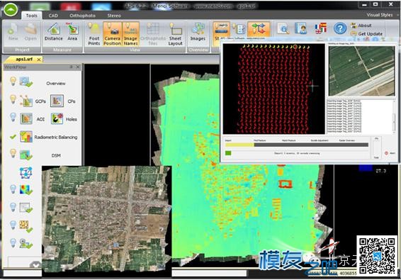

Menci公司的APS是一套全自动航拍图像处理软件,可以处理任何的带有GPS的UAV之影像,包括产制DTM、等高线、正射镶嵌影像、DSM、3D点云。
简易及直观的用户界面,让用户可实时的交互使用APS所提供的各个功能。
整个工作流程,带领用户一步一步的产制出DTM、等高线、正射镶嵌影像及DSM,也可简易的管理整个数据集 。
APS有两个像素段版本:一个是处理3000万像素以下数据版本,二是处理3000万-9600万像素数据版本。
APS主要功能特性:
● 相机self_extraction护照特性。
● 生成DSM。
● 自动拼接生成拼接线支持编辑。
● 多模块设计,可按需选择产品输出或者批量执行命令行。
● 所有的常见的CAD编辑命令;
● 多流强大&GPU的支持。
● 多语言支持。
● DTM地面自动过滤根据预设参数。
● 提供用户以其它软件去修正你的正射影像成果(如PhotoShop)
● 提供使用者以立体方式进行更精准的制图工作。
● 可以用DTM生成正射影像或用DSM生成真正射影像图。
● 生成等高线。
● 处理任何无人机拍摄的TIF,jpg格式的影像。
● 可以导入没有惯导传感器角度数据的图片。
● 从EXIF GPS数据提取。
● 支持多传感器RGB和近红外光谱的项目支持。
● 导入GPS、准直和可视化。
APS配有四个扩展模块:StereoTools(主要功能是特征地物的提取和绘制),TerrainTools(专业的DEM编辑与浏览),APSCheck(快速检查野外航拍数据集的质量),GoogleEarthTlier(把正射影像图成果发布到GoogleEarth)。

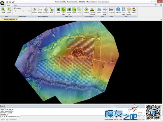

TerrainTools
一款全自动航拍图像处理软件------APS 软件 作者:洋葱头 7985
▌ 专业的DEM编辑工具
Terrain Tools 用于3D地面模型的分析和编辑。通过使用Terrain Tools, 可以测量体积和剖面图,DEMs裁图, 数字地表模型(DSM)里面提取DTM。其包括模型编辑工具组,例如holes, flood fill, patch interpolation fix. A。带有基础特征的CAD 界面集成工作环境。
一款全自动航拍图像处理软件------APS 软件 作者:洋葱头 8498
主要特征:
导入gtif/tif DEMs
导入Geotiff DOM
DEM 和DOM 重叠显示
智能工具UNDO/REDO
体积评估(涉及到曲线平面或参考高程)
剖面图分析
通过给定的特定方案提取DTM
DEM 编辑(hole, flood fill, gap fixing)
2D 距离和面积测量
图层管理
基础的CAD特征:地物,风格,对象捕捉
结果的输入和导出。

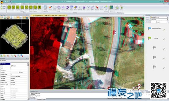

StereoTools
一款全自动航拍图像处理软件------APS 软件 作者:洋葱头 4154
▌ 先进的立体观察器和编辑器
StereoTools是一个采集3D地物的摄影测量立体数字站。包含方便使用的CAD编辑界面,SteroTools可以导入DTM和由APS何第三方软件处理的外部调整图片。
Stereo Tools 支持任何规格模式的连续的立体导航,无需人工换模型。有三种模式可用:单视场, anaglyphic和stereo active(第三种需要发射器、眼镜和图形卡)。
通过stereo tool收集或者从GIS、CAD系统导入的数据,可以直接叠加在立体模式上,生成完美的测绘、变化监测和升级GIS数据产品。
主要特征:
高效能
不限制图片数量
基于APS 自动生成像对
DWG和DXF的输入和输出
带有主要功能的CAD编辑
单视场和立体视图
处理轨迹球
可用于32位或者64位的Windows 7

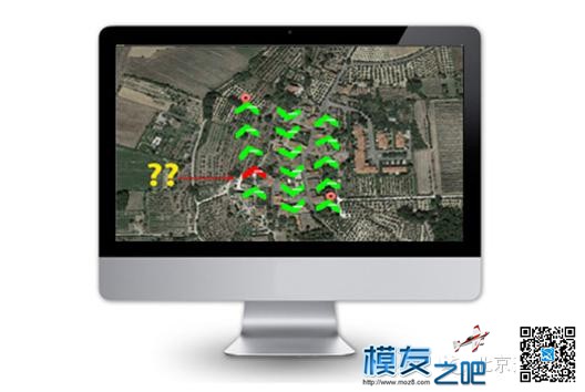

APSCheck
一款全自动航拍图像处理软件------APS 软件 作者:洋葱头 2297
▌ 飞行后快速检测数据组
APSCheck对飞机飞行后获得的数据组进行快速质量检测。由它证实图片性能,例如图片质量,重叠率,角度等。而且能标记出任何不符合它的标准的数据。APSCheck处理的图片要带有GPS 和 IMU数据。
一款全自动航拍图像处理软件------APS 软件 作者:洋葱头 7443
主要特征:
快速检测
野外作业
支持GPU图形卡

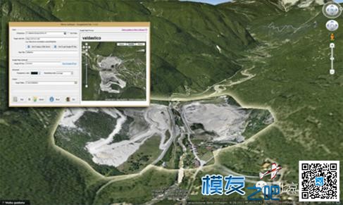

Google Earth Tiler
一款全自动航拍图像处理软件------APS 软件 作者:洋葱头 7057
▌ 通过Google Earth Tiler在网络上分享正射影像图
Google Earth Tiler用于在网络上分享任何规格的正射影像图。可以把APS生成的DOM转换为与Google Earth 和 Google Maps相匹配的格式。
DOM可以通过本机和联机访问。通过使用Google Earth Tiler可以建立自己的DOM数据库,数据库也可以存GIS数据。
上传的DOM是由APS处理的gtiff格式数据组。通过Google Earth自动提取空间参考系,并转换为WGS84坐标系。输出的数据将被载入网络空间(HTTP服务器)。
Google Earth Tiler可以随意生成Google Maps html页面,并在网站发布。
主要特征:
自动提取坐标系
处理DOM透明颜色
自动链接到APS或第三方软件
支持所有的网页服务器
