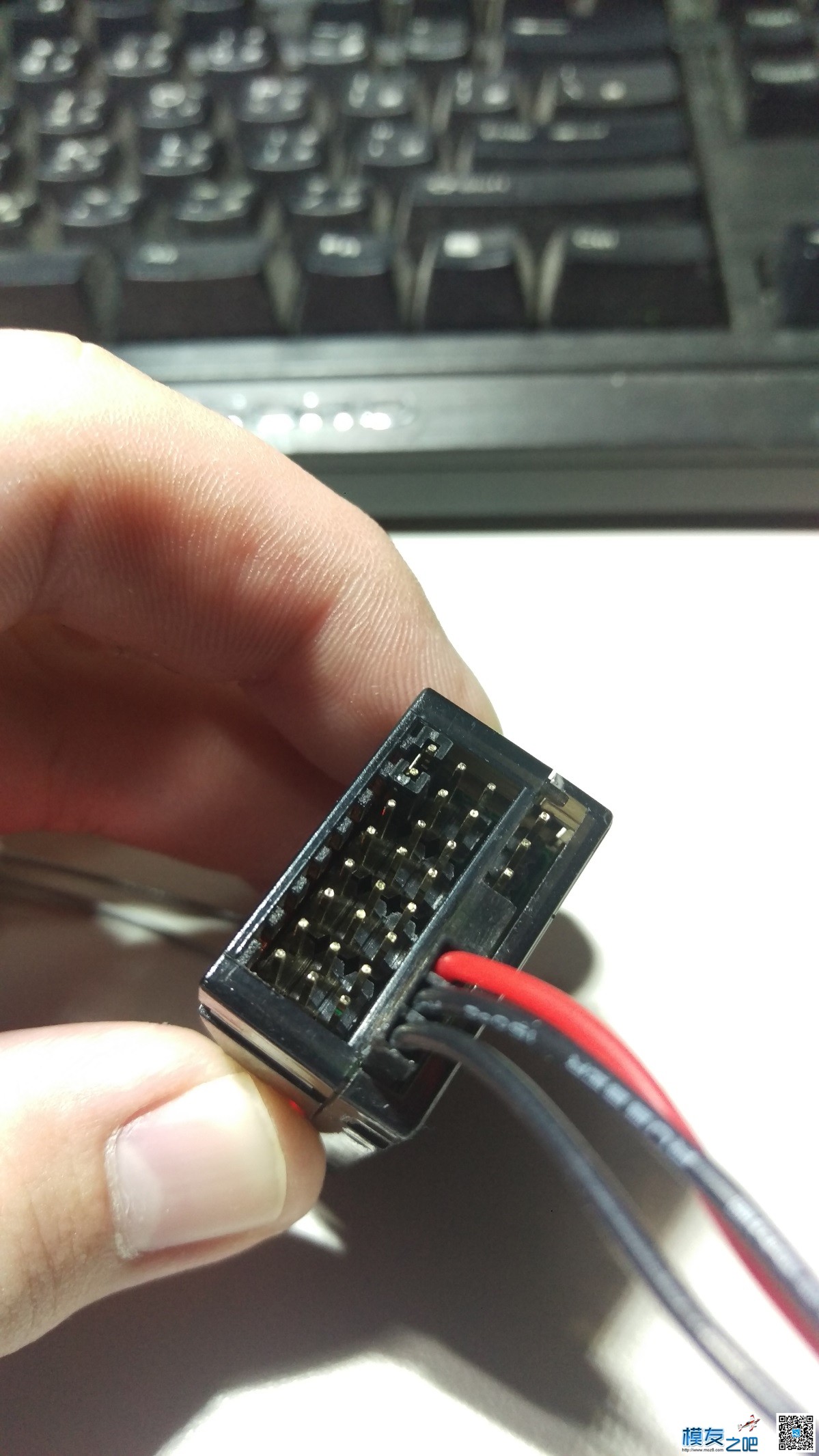

自己使用14SG,用V2飞多轴,以前一直没有装上云台所以就是简单的用TFR8SB的SBUS连接飞控
今年准备把三轴云台装上,发现V2占用了SBUS的1-7通道,再加上云台三通道或者以后上电动脚架,这样就必须使用至少14通的接收机
原厂7008SB价格坚挺,但还是得用啊
已经把接收模式调成了D模式准备装机
因为一点事情请教了论坛高手之一@南京-涛 讲到TFR8SB可以短接变成14通的接收机(那一小张说明书上未写出,而且只说了MODE B要联线模拟,很烦还不一定能行)
后来短接实践后发现短接1和2通道变成14通接收机完全可行
方法:
14SG使用TRF8SB时候遥控模式大家都是选择的MULT模式不变
接收机信号1和2通道用跳线帽短接(新买接收机时候原厂就配备了)
此时1-8通道使用SBUS连接飞控
然后直接接线3-8分别对应9-14通道,其中13-14是DG1和DG2开关通道
14SG里面设定9-14通道时要手动改名AUX1-3和6,不然设定一个开关后余下所有通道都变成一样了
